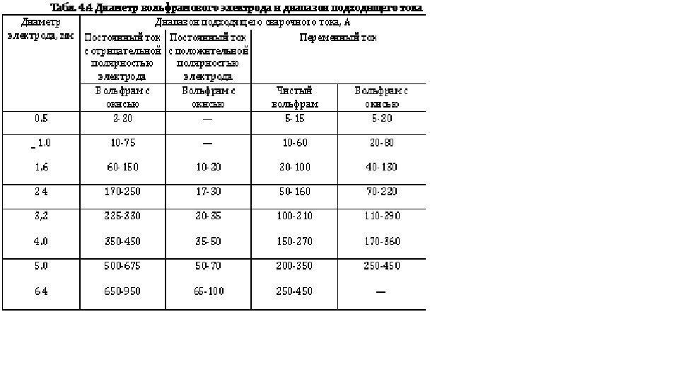

Еще не пробовал сам, но зря такое сочинять не будут

Я тоже сперва о гелии думал. Но оказывается, что толстым электродом на малом токе при обратной полярности алюминий в аргоне варить тигом можно. В табличке видно, насколько меньше ток нужен, чтобы электрод выдержал и не разрушился. Утверждать на 100% такую возможность не буду, пока сам не попробую. Но суть в том, что именно на обратной полярности разрушается оксидная плёнка
