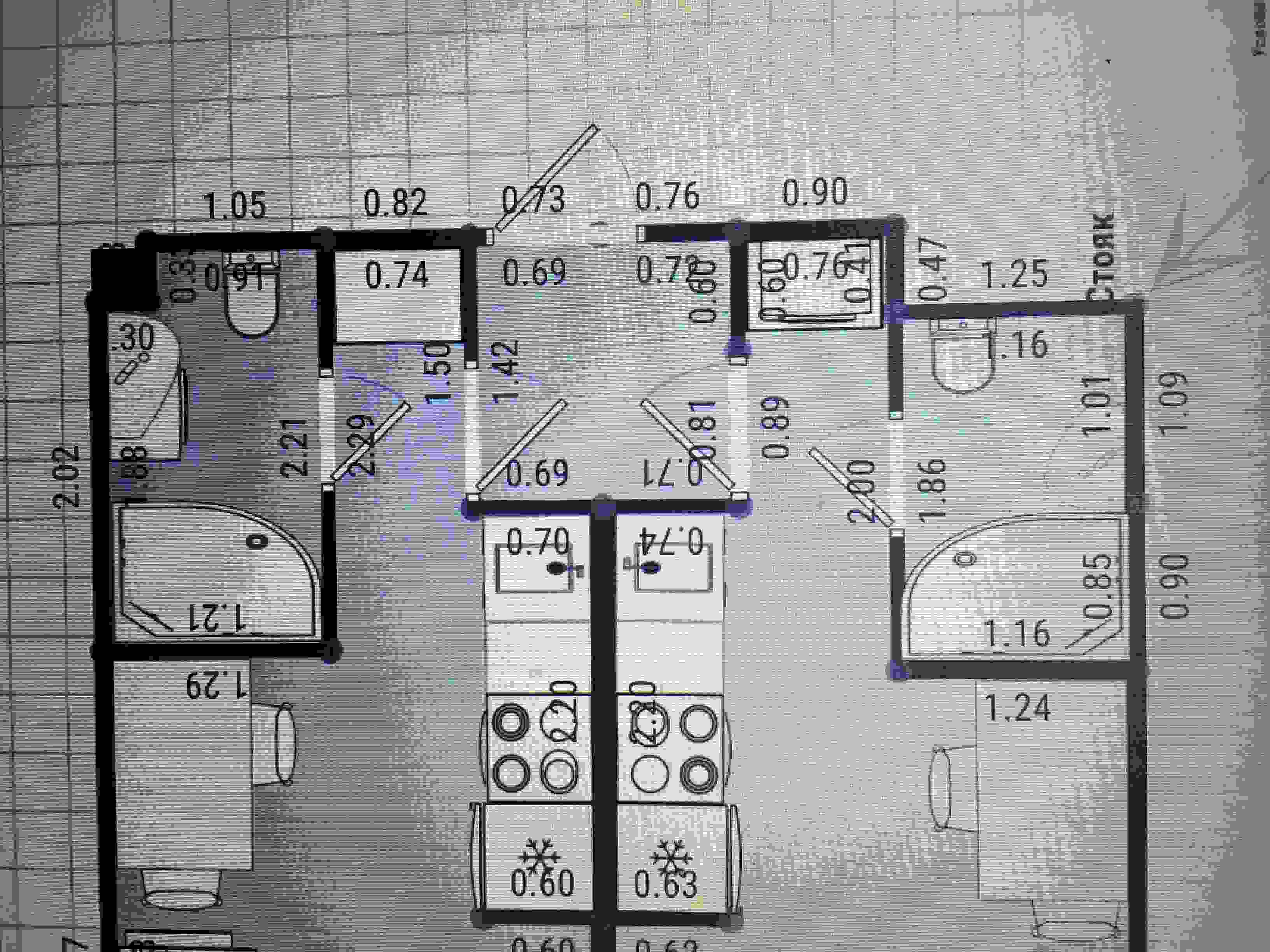

Здравствуйте. Ремонт делают ребята из Таджикистана, говорят что будет все как надо. Но вопрос серьезный очень, поэтому хочу взять под свой контроль устройство слива. Как провести сливные трубы при такой планировке санузлов? Какой уклон делать? При входе получится ступенька вверх, под которой будут трубы и где начинается кухня в правой комнате будет ступенька вниз.

Крестовина диаметром 110 пластиковая расположена в самом низу где стрелка с надписью стояк.

Здесь для профи задача слишком серьёзная (и именно из-за кухни на острове), а вы хотите её решить силами "ребят из Таджикистана". Сомневаюсь, что они справятся. Спросите у "дизайнера" как он планировал организовать слив кух.мойки, рисуя в проекте кухню на острове.

Technik-san написал: Спросите у "дизайнера" как он планировал организовать слив кух.мойки, рисуя в проекте кухню на острове.
думаю "дизайнер" там так-же из Таджикистана, ибо помимо мойки, планировать бок о бок холодильник и варочную поверхность это что-то...

И ещё - высота ступеньки у входной двери для 110мм кан.трубы с правильным уклоном будет не меньше 20см от плиты перекрытия. "Дизайнер" был в курсе, когда рисовал второй санузел при отсутствии там своего кан.стояка, что канализ.стоки по WI-FI мимо входной двери к дальнему стояку не передаются ?

Подскажите какой уклон делать у сливной трубы диаметром сотка ?

Нет таких труб ,есть 110 мм . 20мм на 1000мм

Странно, что производители до сих пор не освоили плоские канализационные трубы, а то с каждым днём спрос на такие трубы всё выше судя по постоянно появляющимся постам на тему проброса канализации для унитаза под порожком...
