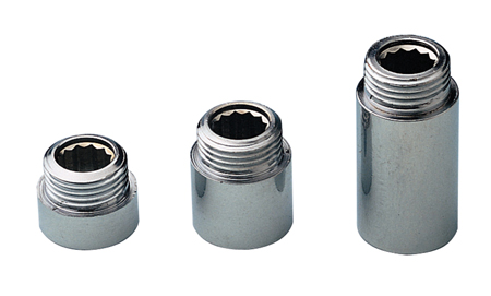

Dinkins
Dinkins
Регистрация: 11.09.2017
Сообщений: 17
02.11.2017 в 22:41:28
касимов, Удлинители резьбы есть и с наружным шестигранником. Для быстросъёмной конструкции это даже удобнее. И дешевле . Фторопласт то, зачем? -это для межсекционных соединений.Под сильную закрутку. У нас "быстросъёмное" соединение.Нам и силикона достаточно. Промыл раз в три года по 15 минут на радиатор,и убрал в чулан.
