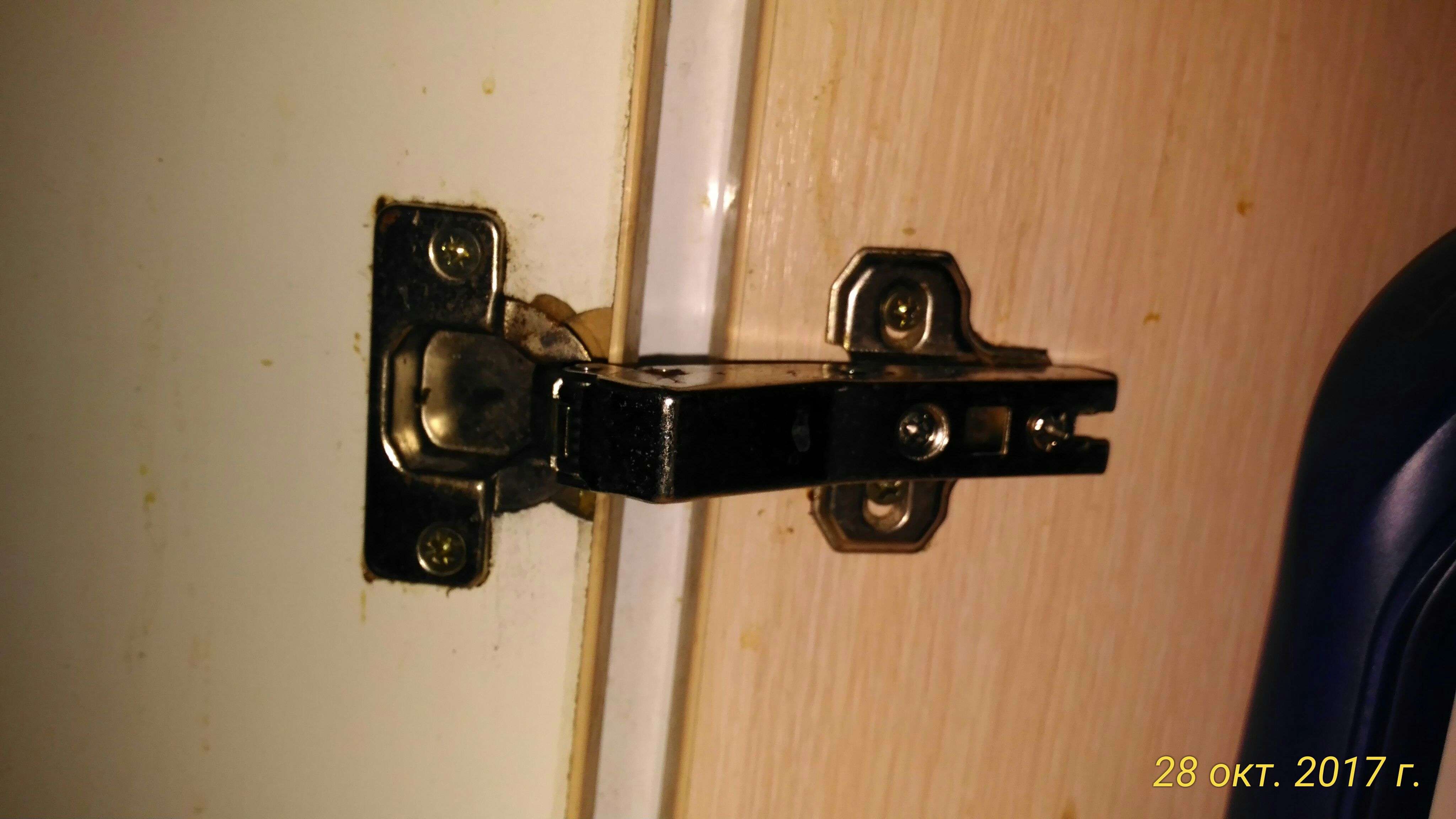

Неожиданно сломалась (пополам) вот такая китайская петля, как на фото. Подскажите, пожалуйста, где можно купить точно такую же, чтобы можно было прикрутить дырка-в-дырку. Что спрашивать, как правильно она называется? Вот это она: https://www.obi.ru/mebelnye-petli/petlya-mebelnaya-chetyrekhsharnirnaya-ugol-s-dovodchikom-boyard-h641c-60-x-60-x-100-mm/p/3036894 ? Существуют ли какие-нибудь стандарты на мебельные петли?
Спасибо!

Бывают вкладные (как по ссылке), накладные и полунакладные и на разные углы открывания 90, 95, 105 и 135 градусов, ваша внешне на 105 похожа. Но лучше её снять и с нею отправится в магазин.
Cynep написал: как правильно она называется?
Петля мебельная шарнирная ф35 мм
