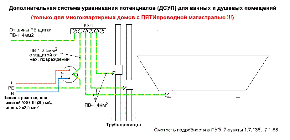

Redline, на третьем фото ДВА ж/з провода, 1й от розетки - а второй?

Гадать можно долго, а в результате может оказаться, что заземления в доме нет и самым безопасным будет подключить только ноль и фазу. Или может оказаться, что желто-зелёные провода не имеют вообще ни какого отношения к заземлению и вообще являются фазными/нулевыми или просто резервными (на всякий случай), просто кабель такой был и заложили. Если уж вы на месте не можете разобраться, то чего уж через интернет гадать. По пути наименьшего сопротивления это перенести и оставить всё как было, то есть удлинить при необходимости все провода и соединить(не соединять) всё так же как и было не особо вникая, что куда идёт и зачем сделано, но проблема в том что четвёртый провод на вас повесить могут, что мол вы что-то не так прикрутили или не прикрутили, поэтому сразу после вскрытия надо было бы к заказчику работ обратиться, ведь ему может быть виднее что у него там с электрикой и для чего, чем через интернет гадать...

haramamburu, Второй идет по стене...от пола)

ser000, Все верно говорите...через интернет...можно промахнуться)) Заказчик только квартиру получил...поэтому думаю вряд ли в курсе...смутило просто то,что в подрозетнике провод обкусан под самый корень...с ним в принципе не сделать ничего...только штробу вскрывать...и подтягивать. оставить хвосты...тоже не вариант...плитка,да еще и на самом видном месте) Ну в любом случае...уже заказчика придется дожидаться...пусть местных электриков вызывает. Спасибо мужчины...за советы.
