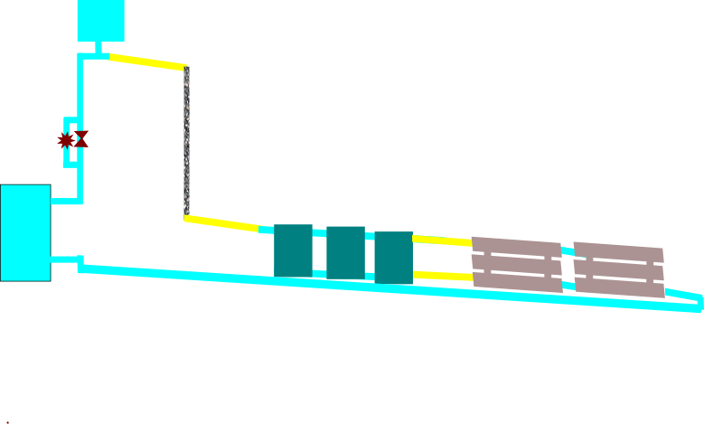

Здравствуйте! Хочу услышать ваше мнение по такой проблеме: Есть небольшой загородный дом старой постройки, дом не жилой, но отопляемый в зимний период. Раньше стоял угольный котел в подвальном помещении,всё работало как положено. Потом установили газовый котел, в комнате, обратка котла оказалась выше нижней трубы системы отопления сантиметров на 15 - 20. После этого начались проблемы. Обратка холодная, батареи( гармони ) теплые только сверху, самая большая проблема - скапливается воздух в системе, и циркуляция прекращается, хотя все трубы имеют уклон. Раньше воздух удаляли так, раз в две недели в сливной штуцер подключал воду из водопровода, вода выжимала воздух в расширитель, плюс прогревал систему до максимума , это тоже выжимало воздух. После удаления воздуха худо-бедно циркулировало само за счёт конвекции. Потом поставил циркуляционный насос в подачу, жидкость циркулирует, батареи прогреваются, но воздух по прежнему есть, при работе насоса в вертикальной трубе постоянное бульканье. Насос включается по таймеру 10 раз в день на 10 минут, в промежутках когда насос не работает циркуляции практически нет.
Теперь вопрос: Можно ли перевернуть насос на 180 градусов, чтобы восходящий поток воды выжимал воздух в расширитель? чем это грозит?

труба 32мм ( наружный 43мм), завоздушивается без насоса. Пока топили угольным котлом в подвале проблем не было. После установки газового в комнате система стала завоздушиваться, а насос вообще спустя 10 лет спустя поставили. картинку сегодня набросаю

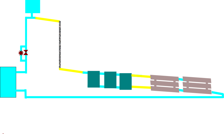

я не Пикассо желтые трубы - длинные 4 метра, голубые короткие. серая вертикальная - место где постоянный шум воды "водопад". Уклон на трубах весьма небольшой,явно меньше 0,05 , но есть. Воздух из горизонталки должен подняться по желтой и выйти в расширитель, но не выходит. При включении насоса в серой трубе водопад.

Обратку неправильно нарисовал, на ней отрицательный уклон, потому что последняя батарея лежит на полу, а сгон котла на высоте 20 см примерно. У угольного котла обратка была ниже на 2 метра. Понимаю что с газовым стало не правильно, но газовики заставили его ставить именно в комнате. Положение усугубляется тем, что на кухне, где стоит котел пол выше, чем в других комнатах на 20 см примерно. 50 лет назад строили из чего было, лишь бы было где жить.

galkin24, главное, что РБ должен был быть присоединён к верхнему концу главного подающего стояка, а не к почти горизонтальному участку у которого видимо недостаточен уклон, чтобы воздух уходил в РБ. Воздух же у Вас "пробегает" мимо отвода в РБ (видимо диаметр маловат и/или скорость теплоносителя великовата на этом участке), а потом в сером участке и бурлит накапливаясь. Потому, что скорости воды недостаточно, чтобы прогнать воздух вниз по серому участку и далее по всей системе, но достаточно для того, чтобы не дать воздуху подняться в РБ.
А воздух с большой долей вероятности образуется в насосе из-за кавитации. Насос вам нужен желательно с двухметровым напором. Даже с четырехметровым насосом и на первой скорости уже может возникать кавитация (воздух) на крыльчатке насоса если статическое давление недостаточное. Посмотрите в документации на насос, какое должно быть минимальное давление в насосе, чтобы не возникала кавитация.
Еще можно переставить насос на обратку котла, возможно кавитация исчезнет, т.к. порок возникновения кавитации зависит не только от давления, но и от температуры теплоносителя. Но тогда нельзя будет установить ШПОК (шаровый поплавковый обратный клапан), который должен стоять на подающем стояке вместо шарового крана. Если у газ.котла хорошая автоматика, то возможно можно обойтись и без ШПОКа.
