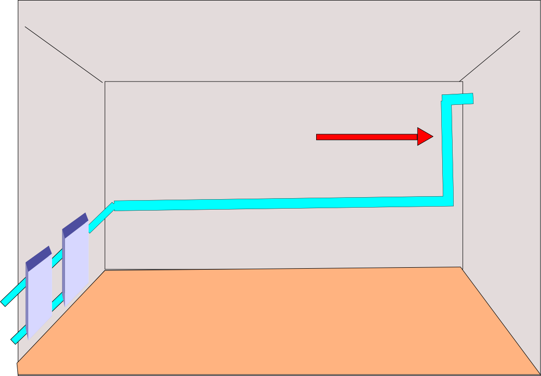

стена с вертикальной бурлящей трубой:

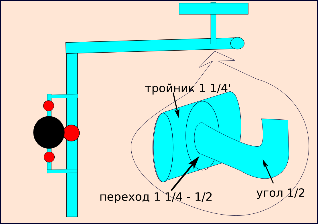

чудо-тройник
если смотрим с верху
Предположение: чудо-тройник оставляет примерно 1/3 трубы заполненной воздухом. Вода "течет" в трубе средней комнаты как в желобе, и выливаясь с края желоба в вертикальную трубу бурлит.(весело впадает в третью комнату) Лечить: повернуть чудо угол выходом вверх ( наверное не получится ) Если я прав, то логично до весны не соваться. Мне 40 лет, при мне уже всё работало, правда 17 лет назад несколько труб отворачивали, после того, как угольный котёл , оставленный про запас прогнил. Да и не повернёшь наверное тройник не снимая обеих труб. Может какие хомуты с отводом бывают? типа как на водопровод ставят.

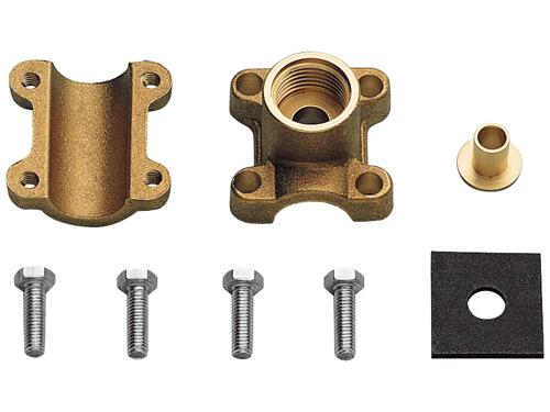

типа такой

galkin24 написал: Всё таки кавитация это образование мелких пузырьков, а тут конкретно сразу целый метр 32-трубы воздуха.
Верно. Но эти пузырьки должны уходить в РБ. А у Вас они проскакивают мимо выхода в РБ (неверная конструкция отвода в РБ). А потом собираются в нисходящем вертикальном булькающем участке. И для булькания и ухудшения циркуляции из-за завоздушивания достаточно полстакана воздуха.
Дайте фото, как присоединен РБ.

Бачек присоединен в точности как на второй картинке , горизонтальная труба 1 1/4' проходит через навернутый тройник, боковой отвод которой смотрит ГОРИЗОНТАЛЬНО , через переходник в него вкручен сгон 1/2 длиной примерно 100 мм (ЭТОТ СГОН РАСПОЛОЖЕН ГОРИЗОНТАЛЬНО), потом через угол, труба 1/2 поднимается вертикально вверх к расширителю. фото может сегодня сделаю

galkin24 написал: Бачек присоединен в точности как на второй картинке
Значит неверно он у Вас подключен. В этом и проблема. А также в кавитации в насосе.

galkin24 написал: типа такой
galkin24, это я и хотел предложить. Но нужно иметь возможность просверлить отверстие в верхней точке трубы. У меня предположение, что труба, идущая к расширительному баку, засорилась. Я демонтировал такой бак однажды, он был полный, но вода из срезанной трубы не выливалась
