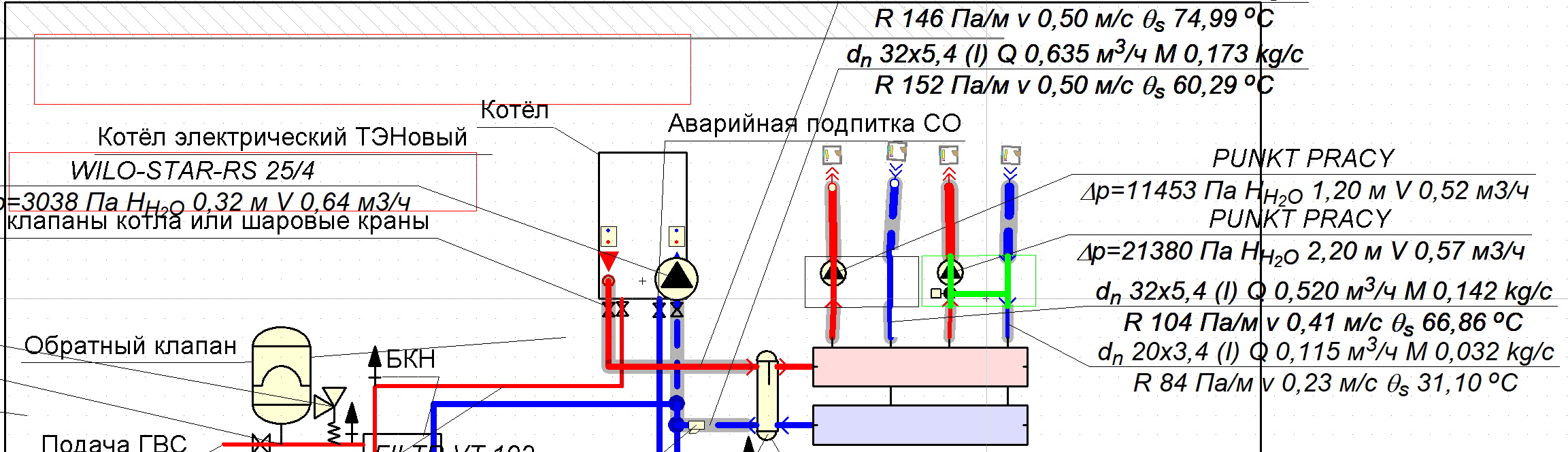

Вы не дали схему где и как установлен насос. Поэтому ответа на ваш вопрос не существует. При чем здесь колонка - вообще непонятно.
Ниже пример установки насоса ТП (НСУ выделен зеленым) pic_4
