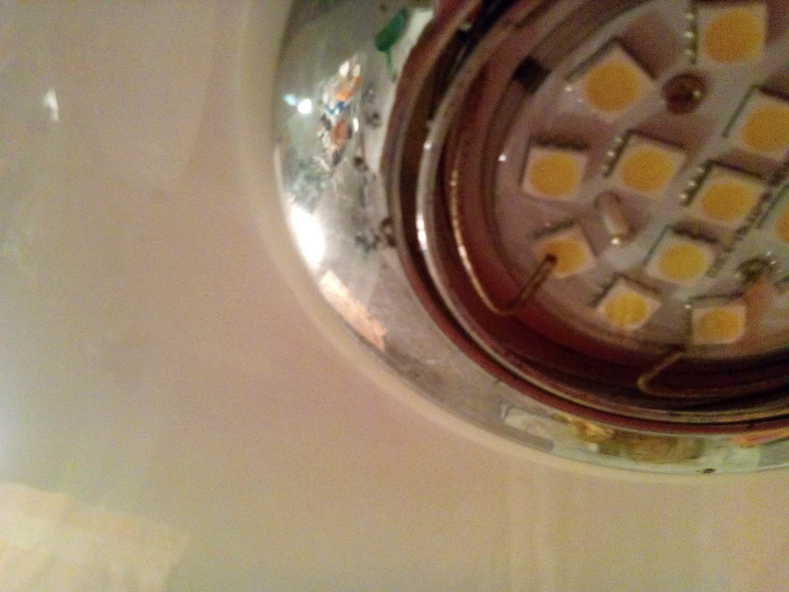

karinin написал: вентиляция ниже натяжного, не сообщается
Вообще не факт.

Hitgher написал: karinin, Я так понял у вас один Вент стояк в ванной и в него идёт вентиляция с вытяжки кухни, потом ещё вентилятор или просто решетка вентиляции ванной. Если даже все заделано и вмазано без щелей. То получается что курец живёт ниже и приключен к вашему же Вент каналу. Пока вы не включаете вытяжку кухни, хватает естественной тяги, чтобы запах табака не попадал к вам. Включили вытяжку кухни и напор воздуха перебивает тягу и гонит все к вам. Тут все сложнее чем просто снять потолок натяжной.
Hitgher, на кухне свой вент. канал и вытяжка в нем, в ванне просто решетка, а курцы точно сбоку
Между каждой лампой и натяжным потолком около 3-4 мм зазор и туда сквозит, может эти щели попробовать герметиком? На фото видно

karinin написал: может эти щели попробовать герметиком
Потолок будет надуваться или прилипать, запах не исчезнет.

Для начала проверить, есть ли такой эффект при подсосе заведомо чистого воздуха - открыть форточку (как я понимаю, приточки у вас нет, вот и тянет изо всех щелей откуда может). Если не будет, то поставить хоть вентклапан, а хоть просто дырку на улицу пробурить. Будет сосать оттуда чистый воздух. Ветер за потолком в современных домах это норма, там же не доводят стены до верха, а щель абы как заделывают мягкими материалами (пакля, пена, полорон, шпаклевка, мусор или даже воздух).
