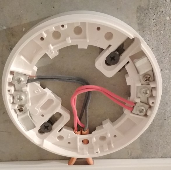

Для того, чтобы переместить датчики дыма на натяжной потолок, требуется разъединить провода, замкнутые под клеммы на фото - это разорвет цепь и управляющая компания утверждает, это приведет к срабатыванию сирены и прочих прелестей. За отключение моей квартиры от системы УК требует 1500 рублей, что вроде как многовато, чтобы просто нажать на кнопку на пульте. Поэтому вопрос, как снять два провода с клеммы, не разъединив их.

Снимаю во время электромонтажных работ не спрашивая УК. Как правило сигнализация не работает. Если есть опасения (зря с УК хотели решить) в подъезде открутите и посмотрите результат А по хорошему ...послать УК на.....

Ну сработает и ладно. Диспетчер или консьерж на пульте кнопку нажмут потом и выключат всё... Не вижу проблемы вообще! Равно как и платить за это 1500 рублей )

Old Human написал: Поэтому вопрос, как снять два провода с клеммы, не разъединив их.
Откручивайте 2 черных самореза и переносите датчик куда нужно, если длины нынешнего провода хватит, то вообще не проблема. Хотя вы хотите ставить его на натяжной потолок, поэтому всё видимо будет сложнее

сняв корпус датчика вы уже разомкнули систему.ь не сработала? лифты не стали на первом этаже? значит и не работало. сэкономили.

да зачистите немного больше изоляции от клеммы и намотайте кусочек медного оголенного провода на красную пару и тоже самое сделайте для черной пары, а после этого открутите клеммы и заизолируйте скрутки, но если что это адресная система Болид и отсутствие вашего датчика в цепи - это уже неисправность, а значит все тревоги уже пришли на пульт и все кнопочки уже нажаты. А провода можно рассоединять смело - потом соедините их цвет в цвет и система сама восстановится без вашего датчика. Остальное - попытка срубить легких денег.

C2h5-OH, при снятии адресного извещателя С2000-ИП на пульт приходит сообщение о неисправности, которое не является командой на опускание лифтов, включения или отключения вентиляции и оповещения, поэтому система может быть в исправном состоянии, но тревожное сообщение о неисправности вполне могло быть отправлено в диспетчерскую дома или даже на пульт пожарной охраны.

Мне тут подсказали дедовский способ проткнуть провода иголкой вместе. Что думаете?

Old Human, а возьмите отдельно базы от датчиков (ссылка, тем более наверное хотите чтобы датчики аккуратней смотрелись) а старые так и оставьте на местах, а от свободных винтов подцепитесь куском провода

Old Human, снимите процесс на видео. людям будет интересно как Вы будете протыкать иголочкой медный провод диаметром не менее 0,75мм. А когда будете вынимать провода из под клемм, более чем уверен, что иголочка "потеряет контакт".
