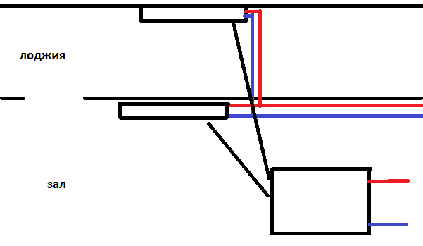

Добрый день!
Проблема следующая: вынес радиатор на утепленную лоджию в квартире (просьба не писать о теме законности, т.к. занимаюсь этим вопросом и все будет по закону). Система двухтрубная. Подключен параллельно к зальным трубам. Труба 25, заужения по трубе нет, длина трубы около 2,5 метров до радиатора плюс столько же обратка, туда и обратно 10 поворотов по 90 градусов. Зальный радиатор перекрыл, но при этом в лоджии верх радиатора горячеватый (холоднее, чем в зале) а низ чуть теплый. По полу труба проходит в стяжке, под стяжкой 10 см утеплителя ЭПП и плита лоджии. Если перекрыть радиатор на балконе, а открыть только в зале, то он тоже не полностью прогревается, но верх у него горячее. В чем может быть проблема?
MadMaksidrom, отбалансируйте радиаторы по всей квартире вентилями на обратках до равномерного прогрева обоих радиаторов.
Олегович, все радиаторы в квартире пока закрыты, т.к. и без них комфортно. Даже при полностью закрытом радиаторе в зале и полностью открытых кранах подачи и обратки в лоджию проблема не решается.

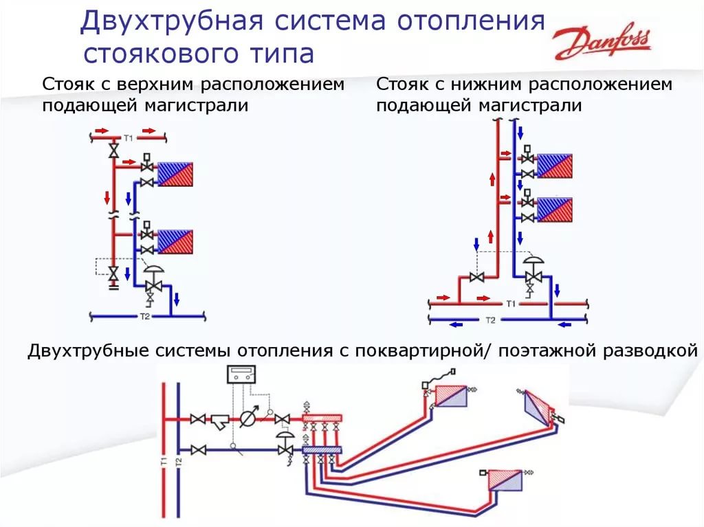

Двухрубныяе системы разные бывают, а некоторые однотрубную систему из-за двух труб входящих в батарею тоже двухтрубной кличут (особенно на верхних этажах, где однотрубка соединяет два стояка):

ser000, в доме стояк с нижним расположением подающей магистрали.

Олегович, схема подключения следующая
Монтаж делал специалист. Он говорит, что это может быть специфика дома с низкой разницей давления в подаче и обратке или потеря давления на прямых углах соединения. Предлагает поставить насос на подачу или перевесить радиатор на стену общую с залом. Оба варианта мне не нравятся. Другой специалист говорит, что нужно сделать нижнее подключение у все будет хорошо.

Олегович, радиатор в зале, при закрытом в лоджии, нагревается сильнее (12 секций), но тоже только верхняя половина.
MadMaksidrom написал:
Что-то 10 поворотов не усматривается на схеме.

ser000, даже 12 поворотов насчитал в сумме, повороты в схеме не видны, т.к. находятся в вертикальной плоскости.
MadMaksidrom, разбалансированная двухтрубка, после массовой замены владельцами квартир регулировочно-запорной арматуры на шаровые краны.

Для двухтрубной системы регуляторы с малым проходом (у вас по ссылке полнопроходный для однотрубки), к тому же ещё и на обратке регулировочный клапан, а если все заменили регуляторы на полнопроходные или шаровые краны, то как и написали выше, двух трубка скорее мертва чем жива...
