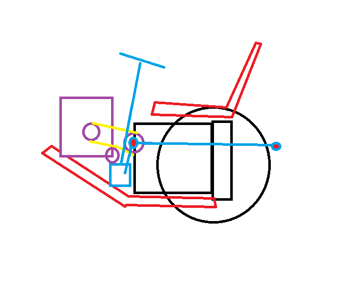

Так и пытаемся понять, хотя бы общую концепцию. Это ж он МАЗ скрепер строит. Одноосный тягач. Есть такой одноосный трактор. Т.е совсем одноосный, и совсем минитрактор. !#[https://www.youtube.com/watch?v=PiZpdnIgeDc] И то двуосный.

Jesha написал: Это ж он МАЗ скрепер строит. Одноосный тягач.
Именно так...
Jesha написал: идете по пути верхнему или нижнему?
По нижнему, КПП перед осью весит.
Jesha написал: А ноги куда девать,
На пондожку вестимо.
Jesha написал: а двигатель с другой стороны от КПП или на КПП?
Движок или над КПП, если сидушка в базе, или перед правым колесом на площадке для ног, если сидушка над КПП (со смещением в лево.)
Jesha написал: И будут ли ручки, если это МБ.
Скорее всего будут, для перекатки и для ГАИшников (прицеп отсоединил - докажи, что трактор)

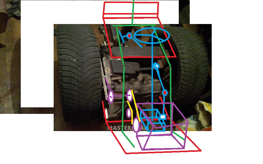

tuger написал: Jesha написал: А ноги куда девать,
Клиренс? Для езды - да, для картошки - нет.
tuger написал: По нижнему, КПП перед осью весит.
И далее
Двигатель можно повыше ставить, перед рулевой стойкой. (зеленым - человечек)

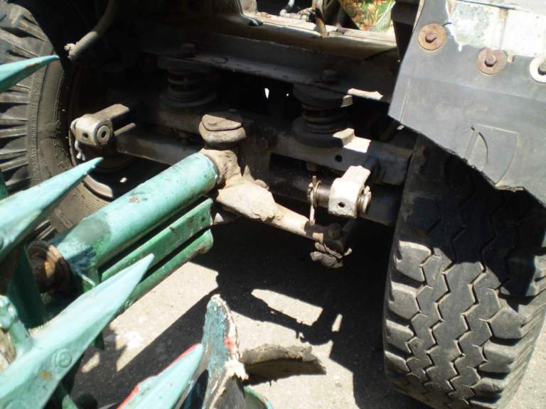

Когда-то было желание повторить такое.
Но сделал классику.

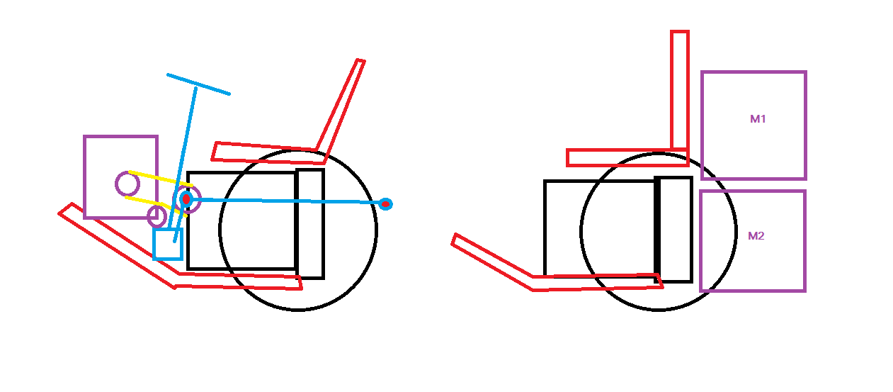

Владимир С., Собственно оно и получится. Скорее всего. tuger, Ну если только мотор повесить за балку назад М2. Либо ЗА сидушку М1. За сидушку лучше, прицепное ближе к оси.

Jesha написал: Клиренс? Для езды - да, для картошки - нет.
Клиренс второстепенен, окучить подросшую картошку лучше и быстрее справиться перевёртышь.
Jesha написал: Собственно оно и получится. Скорее всего.
Остался ещё вариант сидеть за балкой, прикрепить место оператора либо к основному железу, либо на дышло сцепки.
Jesha написал: если только мотор повесить за балку назад
Не вариант, цепь на КПП не завести. Тут, если выбрать предлагаемый вариант, движок придётся сместить вправо (движок цилиндром назад, вал с лева выйдет), перед колесом - сверху не даст механизм переключения передач.

tuger написал:
Владимир С. написал: Когда-то было желание повторить такое.
Но сделал классику.
Владимир С., а можно поподробнее.
tuger, это не мое, я лишь хранил фото для возможного копирования.Данное изделие строили на этом форуме и где-то здесь должна быть информация по нему.Может кто увидит и вспомнит. Вот еще одна фотка есть, принцип рулевой.

tuger написал: Остался ещё вариант сидеть за балкой, прикрепить место оператора либо к основному железу, либо на дышло сцепки.
Не вариант, ноги некуда деть. Площадку над КПП не сделаешь, а сидишь на сиденье как раз по колено.
tuger написал: Не вариант, цепь на КПП не завести.
Как смотреть. Сцепление какое? Ременное? Дисковое? Тогда надо фото сверху на сделанное и двигатель рядом, будем совмещать. Да, и направление вращения мотора показать. Фоток надо. Механизм выбора, движек, фас, профиль. Главное успеть написать, что я иду в том направлении, а то мы сейчас напридумываем :D . Хотя если не вам, то другим глядишь и глянется.
