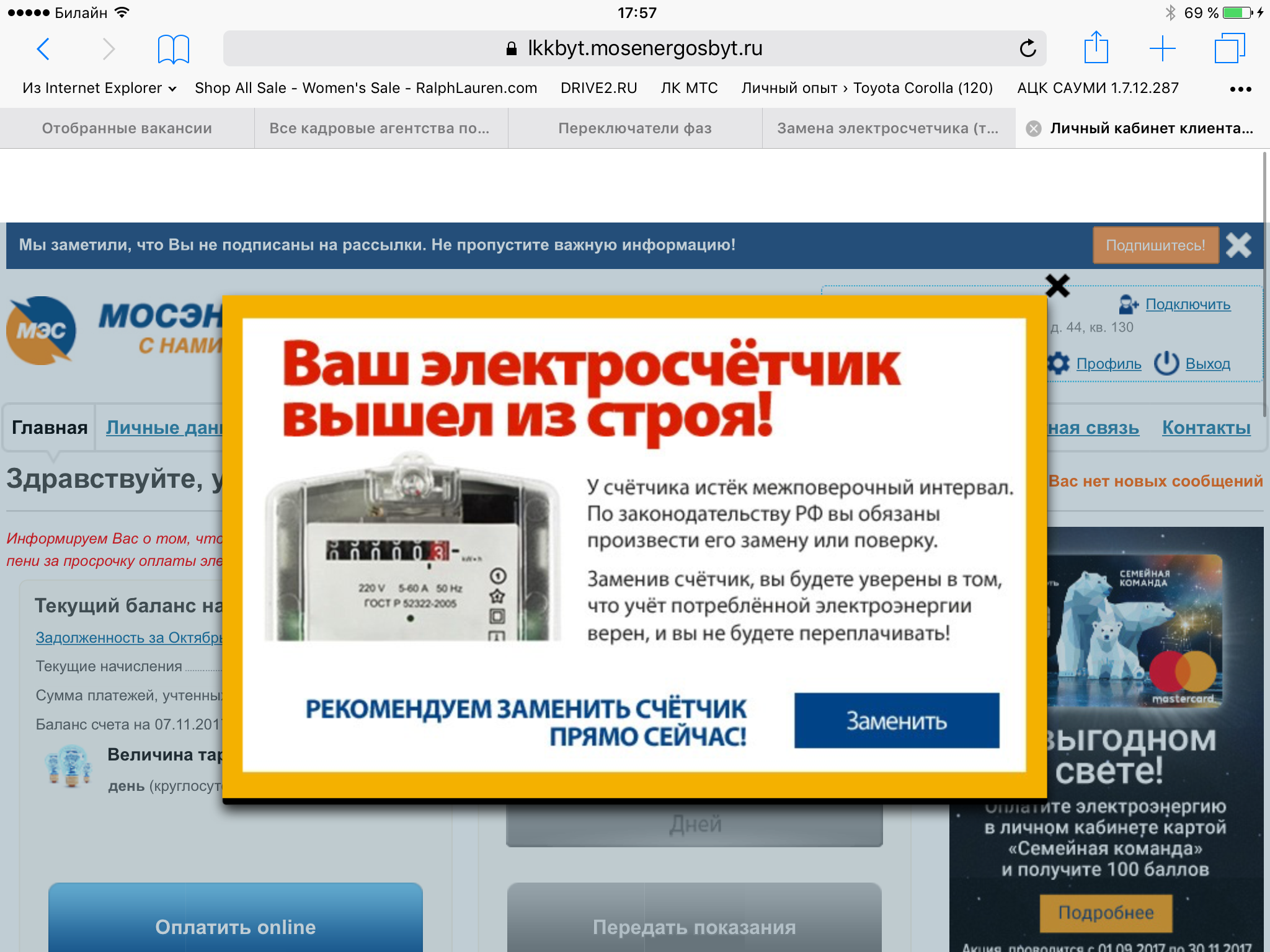

В Москве в этажном щитке стоит электросчетчик от Мосэнергосбыта СО-505, класс точности 2, однотарифный, цифры на барабане, 2001 г выпуска.
Сейчас в квитанциях от Мосэнергосбыта пишут, что срок поверки вышел, счетчик нужно заменить и ссылка на сайт "mnogotarifnik.ru".
Срок поверки по-идее действительно вышел (16 лет - 2017 год). Но на сайте многотарифника говорится только о многотарифных счетчиках. Мне не выгоден 2х-тарифный, поскольку ночью работает только холодильник, а плата днем получается 4,65руб против 4,04руб за квт. Установка однотарифного счетчика на сайте энергосбыта 2,5тыс, двухтарифного 4,5тыс.
С другой стороны пишут, что новые однотарифные счетчики ломаются и их нужно менять чуть ли не каждый год.
Кто знает, или менял недавно, устанавливает счетчики или просто в курсе, посоветуйте:
  1. Ставить двухтарифный счетчик (надежный) и за доп. плату перепрограммировать его на один тариф?
  2. Просить установить однотарифный (если их вообще ставят), то какой надежнее: Инкотекс Меркурий, Энергомера Ставрополь, Энергоприбор Мытищи)?
  3. Говорят, что дисковый СО-505 вообще не ломается. Проводят ли поверку не снимая (как со счетчиками воды)? Какие шансы что пройдет поверку?
PS В щитке вроде только алюминиевые провода (если это имеет значения для выбора счетчика, его клемм)

Если устраивает одноторифный, и нет подозрений на неправильную работу счетчика, я бы не менял вообще. У моих родителей срок поверки однотарифного счетчика вышел в 2015 году. Менять не собираются. Я когда захожу в личный кабинет для оплаты, всегда выскакивает предложение о его замене, закрываю и работаю с ЛК дальше))) мне не мешает.

Предположу, что на квитанциях наглая реклама коммерческого партнёра Мосэнергосбыта. Далее имеет смысл внимательно изучить действующие правила Мосэнергосбыта для частных потребителей: действительно ли им требуется поверка после истечения срока? Коммерческим потребителям действительно требуется, а частным лицам много где сделано послабление: метрология требуется только при установке нового счётчика по любой причине.

Читайте внимательно! Пишут не НУЖНО, а пишут РЕКОМЕНДУЕМ.

Если точность прибора не хуже 2, то поверка возможна. Мосэнергосбыт предпочитает менять, т.к. для него это выгоднее, навар больше. Можно посмотреть РОСТЕСТ.

За не поверенный счётчик для физ.лица максимальное наказание это переход на нормативы, но московские нормативы вроде смешные и кому-то может быть даже выгоднее платить по нормативам, чем по счётчикам.
