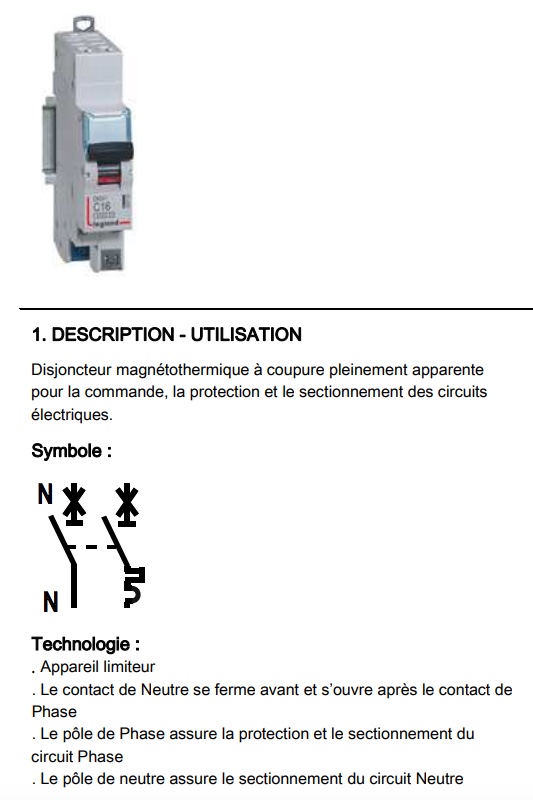

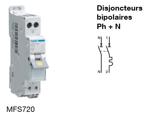

Поправлять не буду :) ,но я понимаю, что они ( Le contact de Neutre se ferme avant et s’ouvre après le contact de Phase (Нейтральный контакт закрывается до и открывается после контакта фаза)) перевод ГУГЛА ,ну лично я так понимаю ,глядя на то ,что изображает и пишет производитель:
Хагер
Легранд
dokar
Хагер
Легранд
ebf, Тогда закрывается -вприпрыжку . :)
