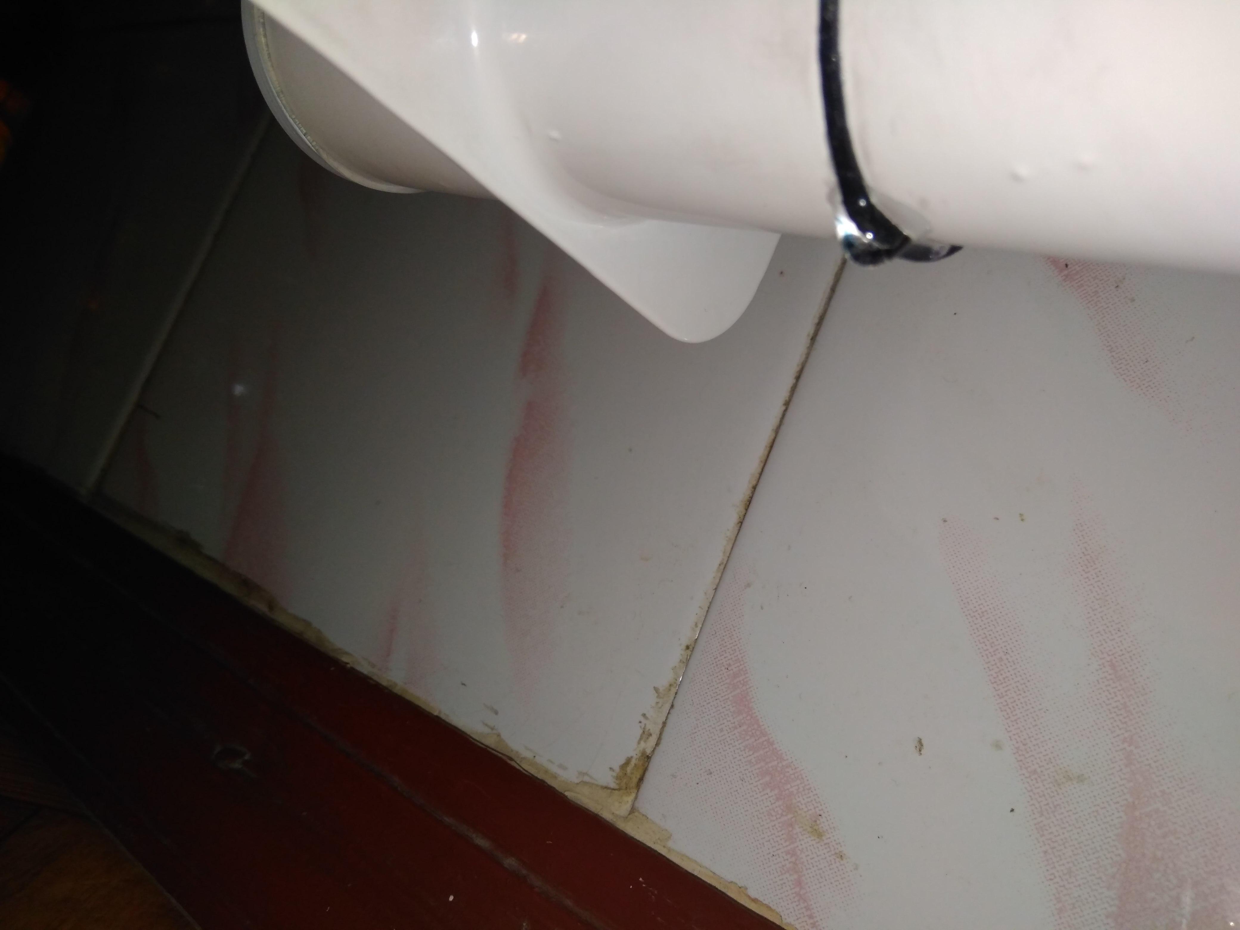

Здравствуйте. Очередной глупый вопрос. Поменяны в этом году радиаторы с чугуна на биметалл. На кухне 5 секций, одна которая добавлялась сантехником. Заметил, когда отопительный сезон ещё не начался, но на улице уже было прохладно, прокладка внизу начала мокреть-пару капель за день, стена за радиатором также была мокрая, так это кухня и вентиляция неочень. Сейчас батареи тёплые - все сухо. Это конденсат был или проблемы в прокладке (затяжке секций)? Если конденсат, то посоветуйте - возможно чём то можно подкрасить стык, чтобы не было конденсата в будущем? К сожалению, мастер, который делал работы, морознулся.Извиняюсь за глупый вопрос и спасибо за помощь.

металл расширился и закрыл пору, которая возникла от некачественной скрутки. ваш "мастер" не просто так пропал. рекомендую исправить и скрутить нормально, но тут опыт нужен и понимание какие прокладки ставить. по весне, скорее всего закапает опять. но может и забиться грязью, если истории про авось вас привлекают, можете и забить, при условии что на полу не ламинат)
