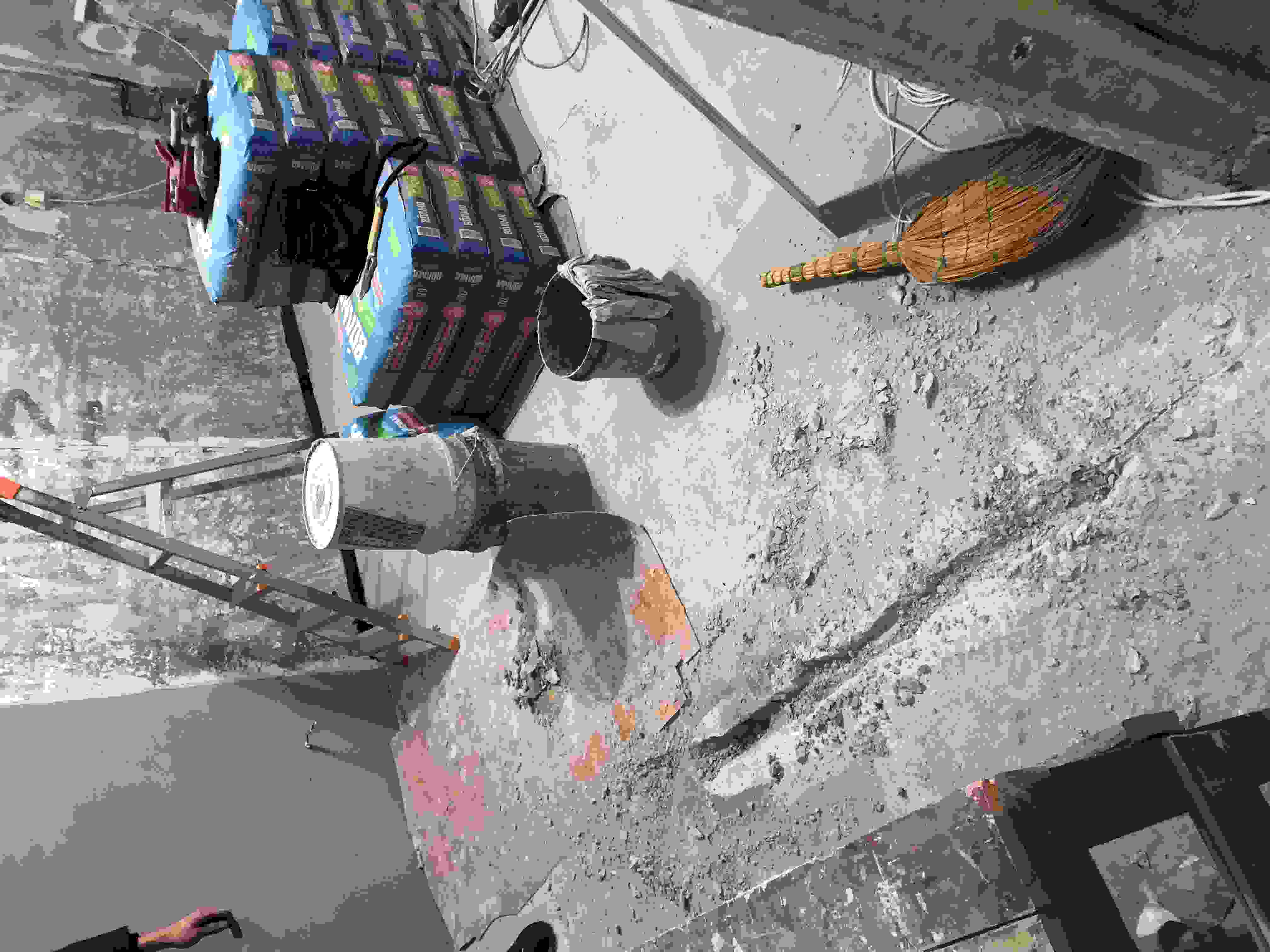

Здравствуйте,у нас возникла проблема ,заливали стяжку пола ,готовая ЦПС ,после стяжки открывали окна ,лили с 1 ноября 2017 ,тоесть ночью уже были отрицательные температуры на улице- это норма ? Сейчас в зале обнаружилась трещина ,замазанная штукатуркой гипсовой ,фото скинула ,могут в других местах пойти такие трещины ?и когда это проявится или уже должно было проявиться? И как это теперь устранить ( уже имеющуюся трещину ) ?буду благодарна за ответ .

дайте высохнуть сначала стяжке по характеру трещин можно судить о проблеме на месте трещины поднялся бугор(напряжение на стяжку) просто трещины (перебавка воды сквозняк между плитами быстрое схватывание и не равномерное прилипание к полу) 28 дней стяжка пусть сохнет не делайте сквозняки и накройте пленкой ни какой воды лить не надо
