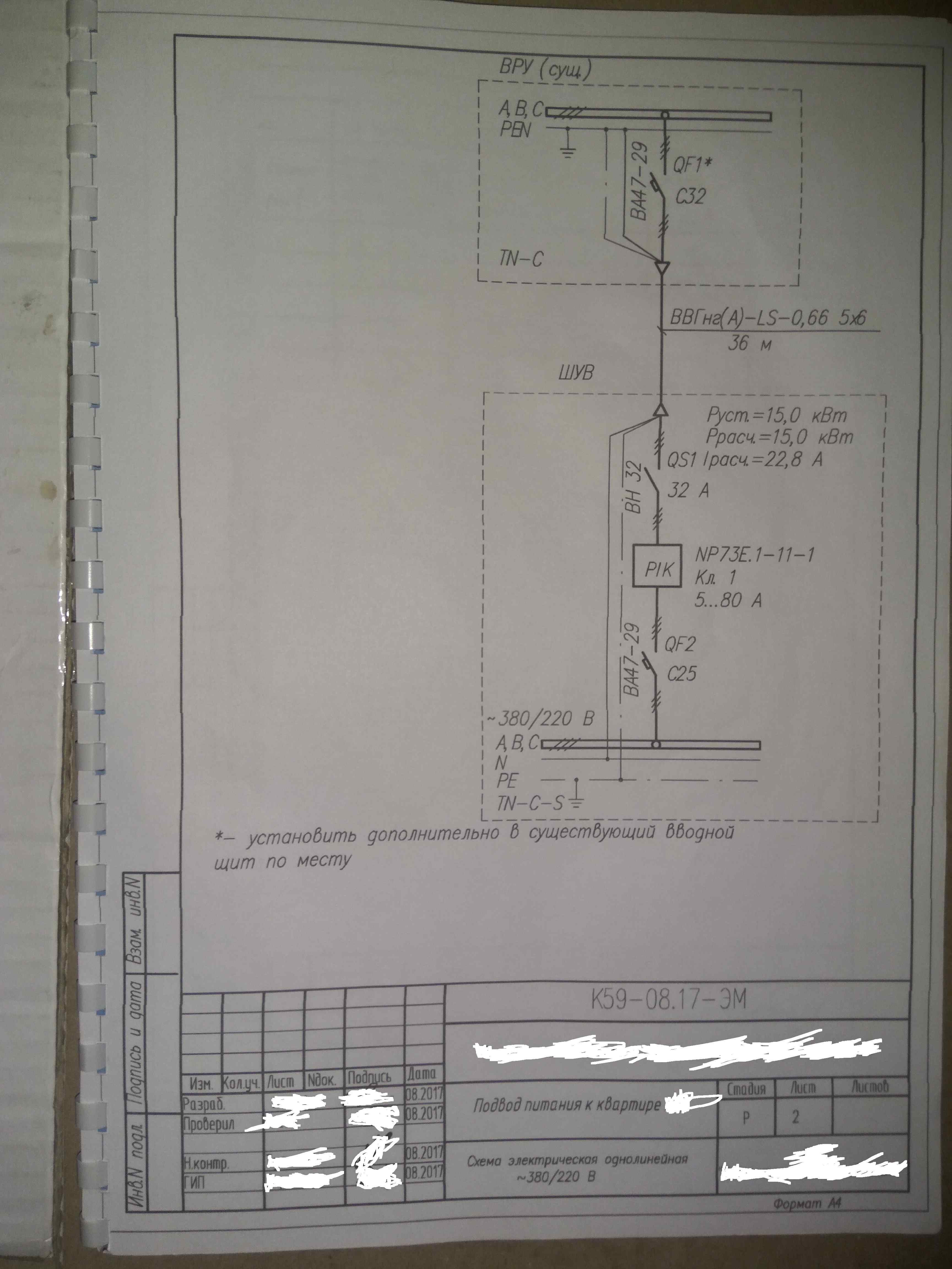

Посоветуйте как правильно сделать, вводной щит в котором будет стоять по проекту Выключатель нагрузки ВН 32, Счетчик NP73E.1-11-1, Выключатель автоматический ВА 47-29 С32 Вот по рубильнику и автомату не понятно какие ставить трех полосные или четырех полосные (в проекте не указано) Есть 3p, 3p+N, 4P Подскажите как правильно, Рубильник какой нужно ? И Автомат какой ?

morgan-id написал: в проекте не указано

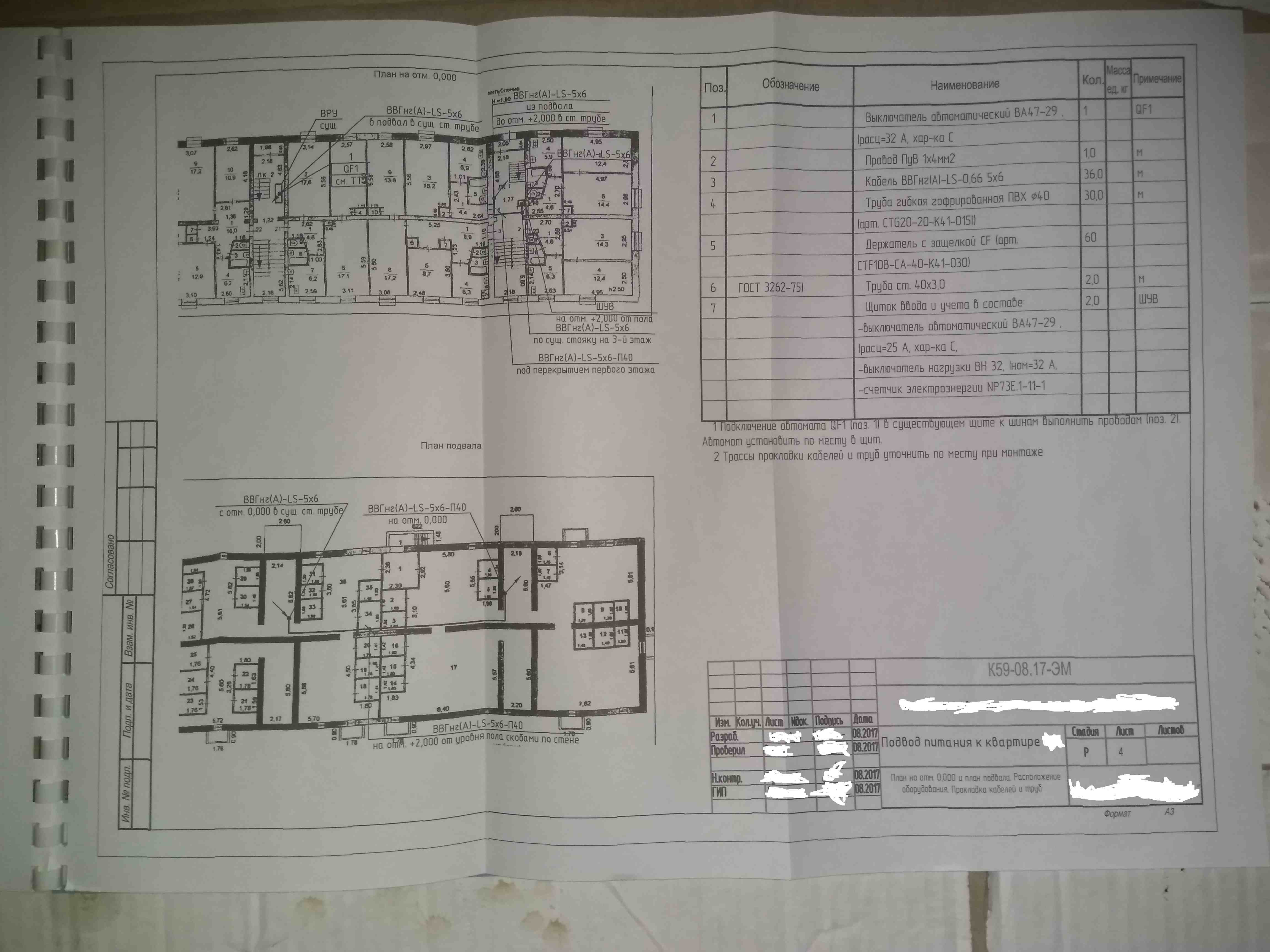

Фото проекта сможете разместить?
morgan-id написал: Подскажите как правильно, ..
И так и так правильно.
morgan-id написал: Рубильник какой нужно ? И Автомат какой ?
У Вас же указано или бренд нужно указать?

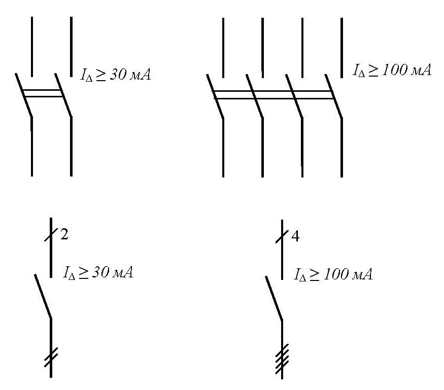

morgan-id написал: Вот по рубильнику и автомату не понятно какие ставить трех полосные или четырех полосные (в проекте не указано)
Как не указаны? Во ВРУ ВА 47-29 С32 (бренд КАЭЗ, ИЭК, ТДМ, ЕКФ, ДЕкрафт...) указан именно трёх полюсный. дальше ВН 32 (те же бренды) и тоже трёх полюсный. Вот обозначение:
Вы где то увидели 4 или 4 чёрточки?
После счётчика также трёх полюсный АВ. Ноль и земля идут без всякой коммутации.
Трёхполюсные .
такого плана ссылка
morgan-id написал: И Автомат какой ?
такой ВА47-29 3Р 32 А х-ка С 32 MVA20-3-032-C
