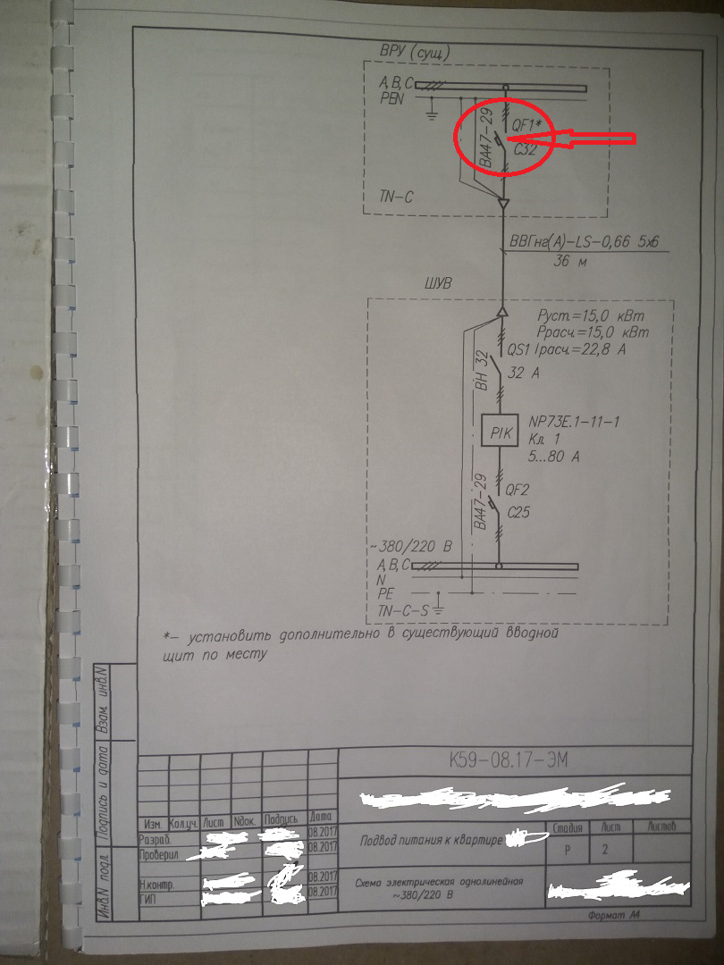

megrad написал: Как не указаны? Во ВРУ ВА 47-29 С32 (бренд КАЭЗ, ИЭК, ТДМ, ЕКФ, ДЕкрафт...) указан именно трёх полюсный
Точно спасибо! Это значит меня подключат к ВРУ через 32А автомат, не на прямую в обход автомата подъездного Получается при КЗ вырубится не только у меня но и в ВРУ обесточив весь дом ? Номиналы автоматов стоят одинаковые хотя при КЗ номинал не имеет значения Странно как то я делаю ввод отдельный а зависеть буду от всех. Тем более в ВРУ полюбому автомат сработает быстрее т.к там автоматы на самом деле меньше номиналов указанных

morgan-id написал: Получается при КЗ вырубится не только у меня но и в ВРУ обесточив весь дом ?
В ВРУ вставки должны стоять или нет?

А что за вставки ? Я не знаю, я думал мой щит подключат напрямую в обход общедомовых автоматов, не зря же у меня рубильник и автомат в моем щите стоять будет А если смотреть проект то там подключение к общедомовым автоматам, и я буду каждый чих на себе чувствовать, тем более на китайский автомат, смысл мне в моем щите тогда ставить АВВ

morgan-id написал: А что за вставки ?
Плавкие предохранители в керамическом корпусе. По уму, в ВРУ нужно ставить либо их, либо АВ типа такого

morgan-id написал: Я не знаю, я думал мой щит подключат напрямую в обход общедомовых автоматов, не зря же у меня рубильник и автомат в моем щите стоять будет

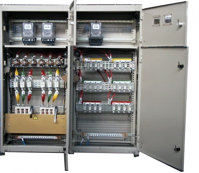

Вот такая хрень стоит на вводе, это новая хрень. В обход ПВ только напрямую с шин. Но тогда на вводе ставится АВ, по схеме там у Вас АВ С32 А, а после него ВН. А в квартире АВ на порядок меньше вводного во ВРУ. Чтоб при КЗ не вырубилась вся цепочка АВ, на вводе ставится селективный АВ. Цена мега конская.
Ваш щит именно так и подключат. Читайте схему.

Такого ВРУ нет, это вы современный показали, дом 60х годов там сами знаете какой щит, насчет вставок я не видел что стоит в ВРУ, скорей всего вставки и стоят хотя кто его знает что туда засунули
Radio написал: Ваш щит именно так и подключат. Читайте схему.
Но если по проекту схемы то я вижу что мой кабель из щита подключается в ВРУ к автомату, а автомат уже напрямую Или я не правильно читаю схему ?

morgan-id написал: я вижу что мой кабель из щита подключается в ВРУ к автомату, а автомат уже напрямую
Естественно к автомату, а как ещё? И читайте сноску.

Спасибо теперь все понятно, значит мне нужно еще докупить автомат Только вот автомат зачем нужен, может просто рубильник ? Если при КЗ вдруг сработает автомат в ВРУ то сидеть без света пока ключи от ВРУ не возьму, а дубликат не дают делать, а так если поставить рубильник то при КЗ я в своем щите передерну автомат и проблем нет Или на худой конец если рубильник нельзя то автомат на 63А что бы хоть он не сработал от КЗ т.к в щите будет стоять на 32А
