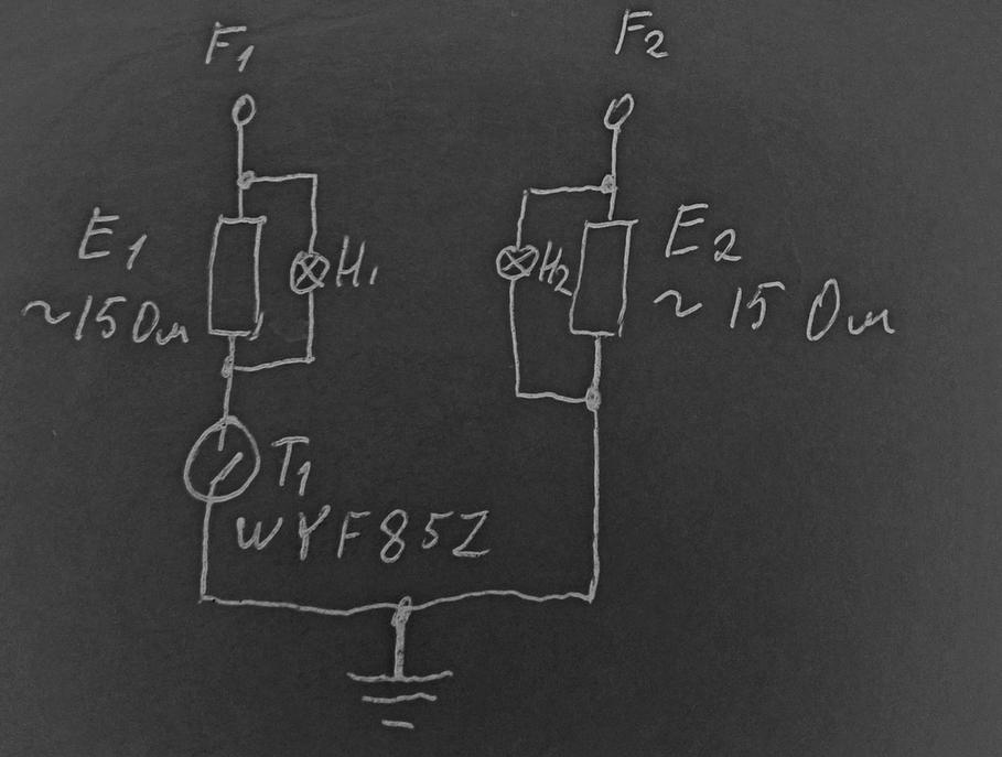

Добрый день! Нужна помощь, а то замерзаю...... Так получилось, что стал я обладателем уже подключённого к системе отопления однофазного котла ЭОВ 6/3 УХЛ4 220В 2007 г.в. Котёл имеет 2 ТЭНа по 3кВт. Напряжение ТЭНов не знаю, да и в Инете все пишут по разному, кто 220В, а кто 220/380В. Приходит ко мне в дом 3 фазы 380В по 5кВт + 0 Вешать его на одну фазу + 0 бессмысленно, т.к. если и не сразу, так через 15 мин. вводные автоматы на 25А выбьет по перегреву Сейас он подключён так:
автоматы тоже не выдерживают и выбивает по перегреву где-то через час. Но топит нормально.

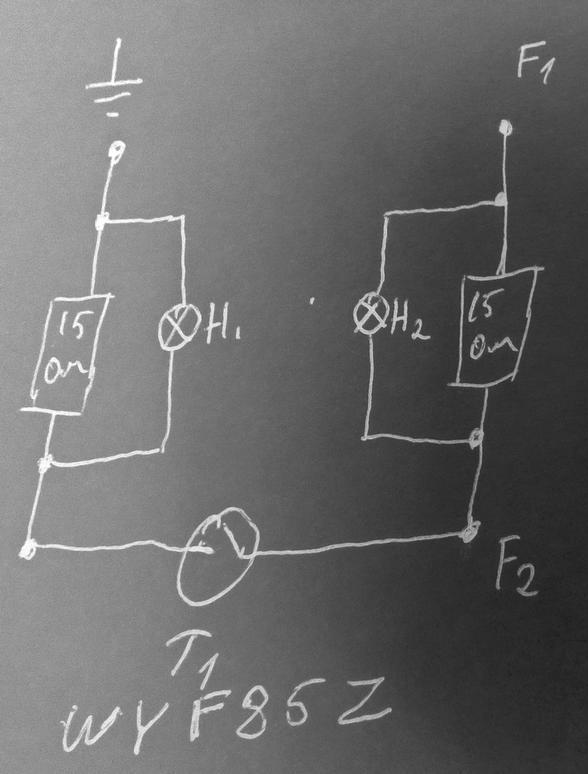

Пробовал так:
Но греет еле-еле, видимо ТЭНы всё-таки на 380В
Подскажите пожалуйста, можно ли подключить эти 2-а ТЭНа к 2-м фазам без ноля? Если да, то какая схема подключения будет эффективней?
Измерял сопротивление ТЭНов, так оно близко к расчётному - при комнатной t ~ 15 Ом Т.е. предполагаю, что ТЭНы живы.
Буду признателен за помощь!
Спасибо!

Что вы нарисовали непонятно ТЭНы на 220 вольт Один ТЗН к одной фазе и нейтрали, Другой ТЭН к второй фазе и тоже к нейтрали.

А какая схема не понятна? Первая (текущее подключение) или вторая (та, что пробовал, но результат слабый)?

Каждую тену к отдельной фазе. Только не к той которая идет на освещение.
