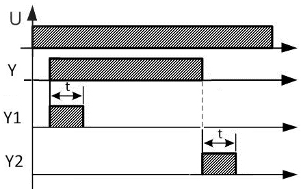

Всю голову уже сломал решая задачку:
Есть датчик движения legrand 775657 с нейтралью.
К холле планируется еще 2 кнопки включения/выключения света. Очень хочется реализовать это на импульсном реле. Кнопки на линию Вкл/Выкл. Одно нажатие включение, второе нажатие выключение.
Пересмотрел массу вариантов диаграмм разных реле.
Есть например РИО-2 с возможностью подключения датчика движения, но только на включение.
Фантазирую на тему диаграммы:
Чтобы при срабатывании датчика Y формировался импульс на выход Y1, а по переднему фронту - импульс Y2.
Это было бы идеально для управление реле. Y1 на вход Вкл. импульсного реле, а Y2 - на Выкл.
Пересмотрел например реле от меандр, есть отдельные устройства на передний фронт и на задний фронт. А вот так чтобы вместе по моей логике я не нашел :(
Неужели нет решения подключения датчика движения к импульсному реле?
Или это по другому делается?

AlSemenov написал: Чтобы при срабатывании датчика Y формировался импульс на выход Y1, а по переднему фронту - импульс Y2.
Судя по картинке, Y2 срабатывает у вас по заднему фронту. Но это так, к слову. А по сути мне тоже не понятно, какую логику включения/выключения вы желаете. На мой взгляд правильно написали постом выше - достаточно одного реле движения. Я после тамбурной двери так сделал. Открыли одну из дверей квартиры или тамбурную - свет в тамбуре горит. Движения в тамбуре нет в течении какого-то времени (задается на датчике) - свет отключается. А у вас какая задача?

Здравствуйте всем! Спасибо, что откликнулись на вопрос, в том числе и уважаемые мной товарищи, помогавшие мне ранее. Не могу пока привыкнуть к тому, что озвученная техническая задача перво-наперво встречает вопросы "А зачем тебе это?!", вместо.... Ну да ладно, в знак уважения к сообществу :) Ситуация первая: Датчик движения напротив входной двери. Заходим, включается свет. Пока разуваешься/раздеваешься свет будет гореть. Но выходя из холла (прихожей) я ХОЧУ нажатием кнопки иметь возможность свет выключить, не взирая на то, что датчик еще не закончил свой цикл задержки. Кнопка эта находится за пределами зоны датчика. Датчик-то позже выключится, и по моей хотелке (диаграмме), даст импульс на линию отключения и это не приведет к повторному включению света. Ситуация вторая: Вхожу в холл из комнаты, не с улицы, жму кнопку на входе (ту которая за пределами датчика) включается свет или он включается по датчику (не важно). Свет горит так или иначе. Одеваюсь для выхода или что-то в шкафу прихожей ищу. Тут можно "зависнуть", например с мобильным или читая что-то из почтового ящика. Свет отключится по датчику из-за отсутствия движения. И тут либо руками махать, либо нажать вторую кнопку у входной двери и включить принудительно. Я не люблю руками махать! :))) Ситуация третья: По яркости освещения в холле датчик на сработал. И в обычной ситуации это не напрягло бы, раз есть внешний свет для холла, но нужно в ящике поковыряться и нужен доп. свет. Включаем кнопкой. Может конечно это кому-то покажется глупостью - ваше право. :) Вы же когда делаете для себя что-то, то делаете это по СВОИМ хотелкам :)
Что касается РИО-2, давно эту мысль гоняю, но интуитивно чувствую не соответствие своим задачам. 1й режим вообще не вариант. Ухожу утром из квартиры, по датчику движения на Y1 свет включится. Отлично. А дальше? Кто его выключит? 3й режим с таймером. Не уверен, что он поддерживает подключение датчика. Но допустим на РИО-2 выставлен таймер 5 мин. В холле движение продолжается 8 минут. Уборка например. Через 5 мин РИО свет выключит, а с датчика там и будет поступать уровень активности. Как свет включать? Только кнопкой на Y (вкл/выкл)? Наличие дополнительных кнопок, о которых я писал выше - это просто для себя дополнительное удобство (в моем представлении) для разных ситуаций. Но в обычном "ежедневном" использовании будет работать просто датчик движения. И он должен свет включать и выключать ао окончании движения. Задача у него такая! :))) А РИО-2 дает только половину функционала, только включение, ну может быть еще на заранее определенное время. Поэтому решил заморочиться с поиском именно такого решения, как описал в первом посте. Неужели нет таких реле времени чтобы генерили импульс 1-2 сек по переднему и задним фронтам? Давайте попробуем просто ради спортивного интереса решить такую задачу, не взирая на свое личное несогласие с постановкой вопроса :)
