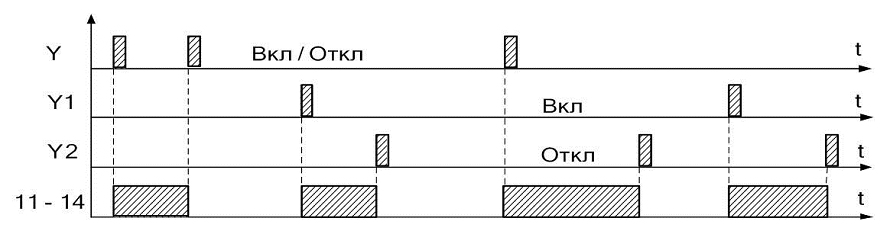

Radio, если я правильно понял, то такой диаграммы Вам не попадалось?
И нет идей как завязать датчик движения с импульсным реле, чтобы вкл/выкл был по своим соответствующим линиям ?

AlSemenov написал: такой диаграммы Вам не попадалось?
Попадалась, конечно.
Вот же

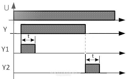

Radio, это конечно юмор, диаграмма обычного импульсного реле... А если применительно к вопросу, на который Вы просили подробный ответ, то на моей схеме искомого реле времени: Y - это вход (время срабатывания датчика движения), а Y1 и Y2 выходы для управления импульсным реле.

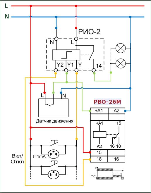

mastak, посмотрите схемку пожалуйста. Все ли правильно соединил?
По идее это должно решить мою задумку РИО-2 в режиме 1, РВО-26М - в режиме 27.

А светильник один? Обычно в коридорах их не один, ну если ремонт сделан, тот что напротив входной двери можно сделать по датчику движения, а остальные на проходные кнопки, это лучше чем городить!

AlSemenov написал: mastak, посмотрите схемку пожалуйста. Все ли правильно соединил?
По этой схеме РВО-26 будет всё время выключать свет по окончании задержки датчика движения. Даже тогда, когда Вам этого не надо. Даже импульсное реле, по моему, в этой схеме не очень нужно. Оставьте только датчик, - без РИО и без РВО-26. Тоже самое будет. Проще РИО-2 (в режиме 3)+датчик. И кнопки будут работать, и датчик, и свет выключаться через заданное время будет.

mastak, да, такая логика. Т.е. в обычном использовании (РИО-2 в режиме 1, РВО - в 27м) вся эта конструкция работает как обычный датчик движения. Отличие от работы РИО-2 в режиме 3, то что отсчет времени датчик движения ведет с учетом реального движения в секторе, а не просто по таймеру с момента включения. И в этом случае я получаю возможность включить и выключить свет так же кнопками. Чего и хотелось добиться. mastak, посмотрите пожалуйста по соединениям, везде ли правильно фазы, нули и управления соединены, чтобы не сжечь реле.
На РИО-2 можно подключать светодиодные лампы 220В или галогенки через 12В электронный трансформатор? Имеет ли значение тип нагрузки?
