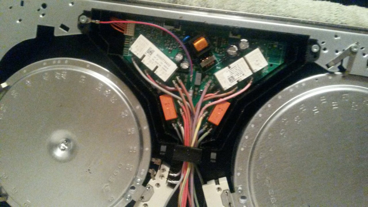

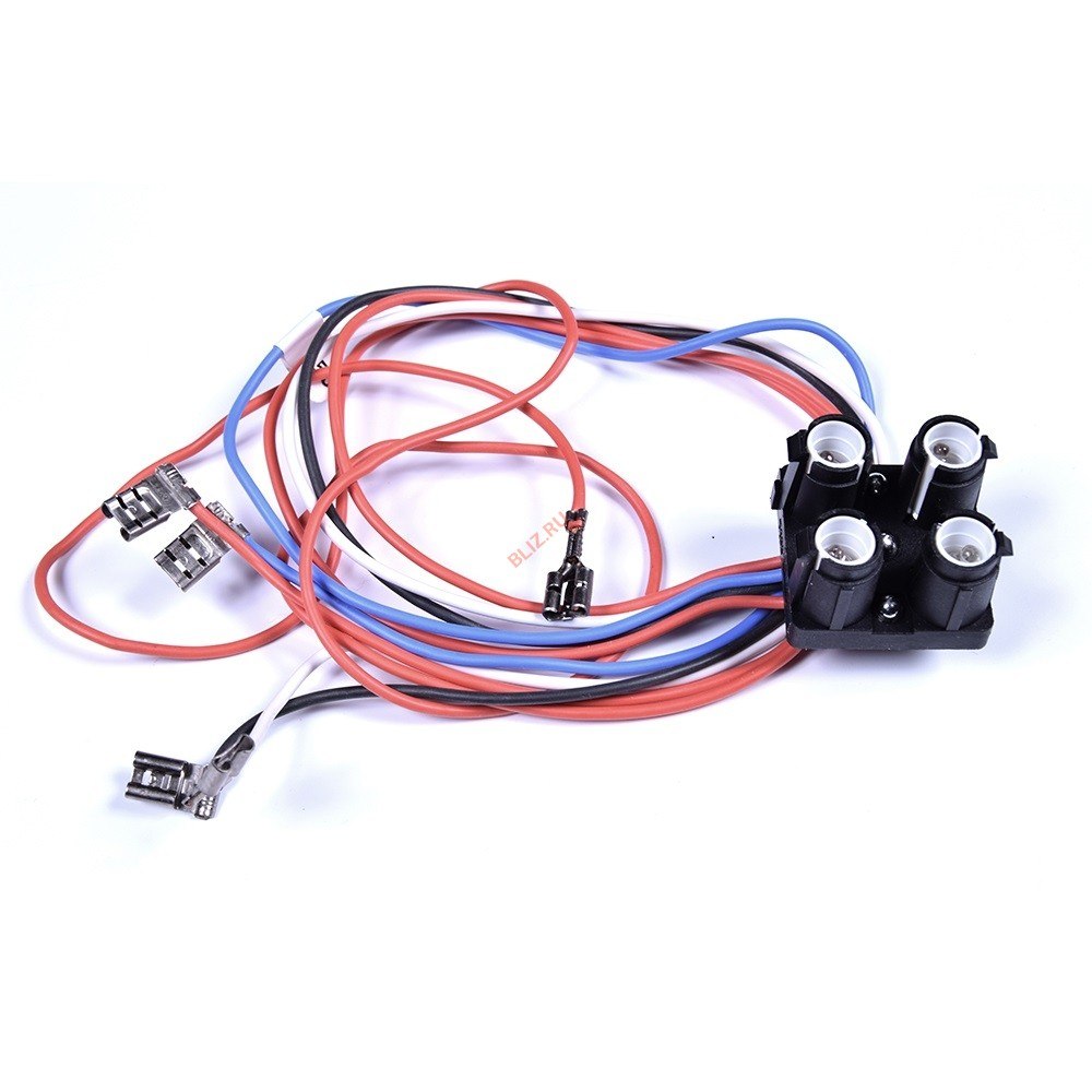

Проблема в следующем, панель начала выдавать ошибку F0, мне посоветовали поменять датчик остаточного тепла. Я залез в Яндекс с целью его купить, Яндекс выдаёт мне вот такие товары:

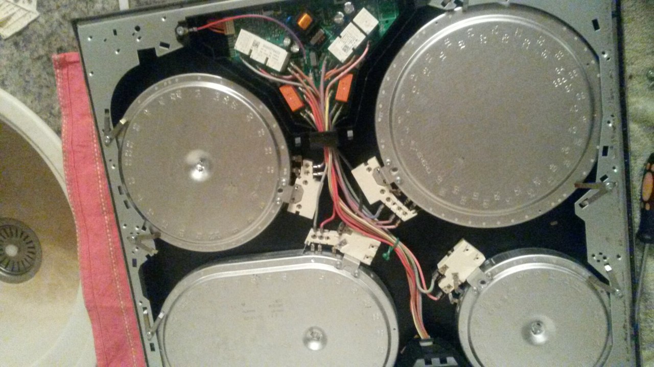

Разобрал панель, ничего подобного в ней не нашел.
Вот фото после разбора:

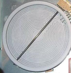

Да, еще не сфоткал разобранную конфорку она выглядит примерно так:
Подскажите, пожалуйста, как датчик должен выглядеть в этой панели?

Евгений8800 написал: Я залез в Яндекс с целью его купить, Яндекс выдаёт мне вот такие товары:
Это лампочки для этих датчиков.
Евгений8800 написал: Подскажите, пожалуйста, как датчик должен выглядеть в этой панели?
Помнится та металлическая штуковина через центр плитки и есть этот самый датчик, а размыкатель цепи в коробочке на конце за пределами плитки.
Евгений8800 написал: панель начала выдавать ошибку F0, мне посоветовали поменять датчик остаточного тепла.
Ошибка F0 (её называют «нулевой рубеж»), или по-другому, ошибка пустышка. В описании скорее всего будет сказано, что индикатор остаточного тепла неисправен. Но, это не совсем правда. На контакты датчика тепла попала влага. Производителем допускается такой сценарий работы, поэтому дайте плите постоять в течение 5 часов. Влага исчезнет, как и ошибка. https://boschremont.ru/varochnaya-panel-cody-oshibok.html
