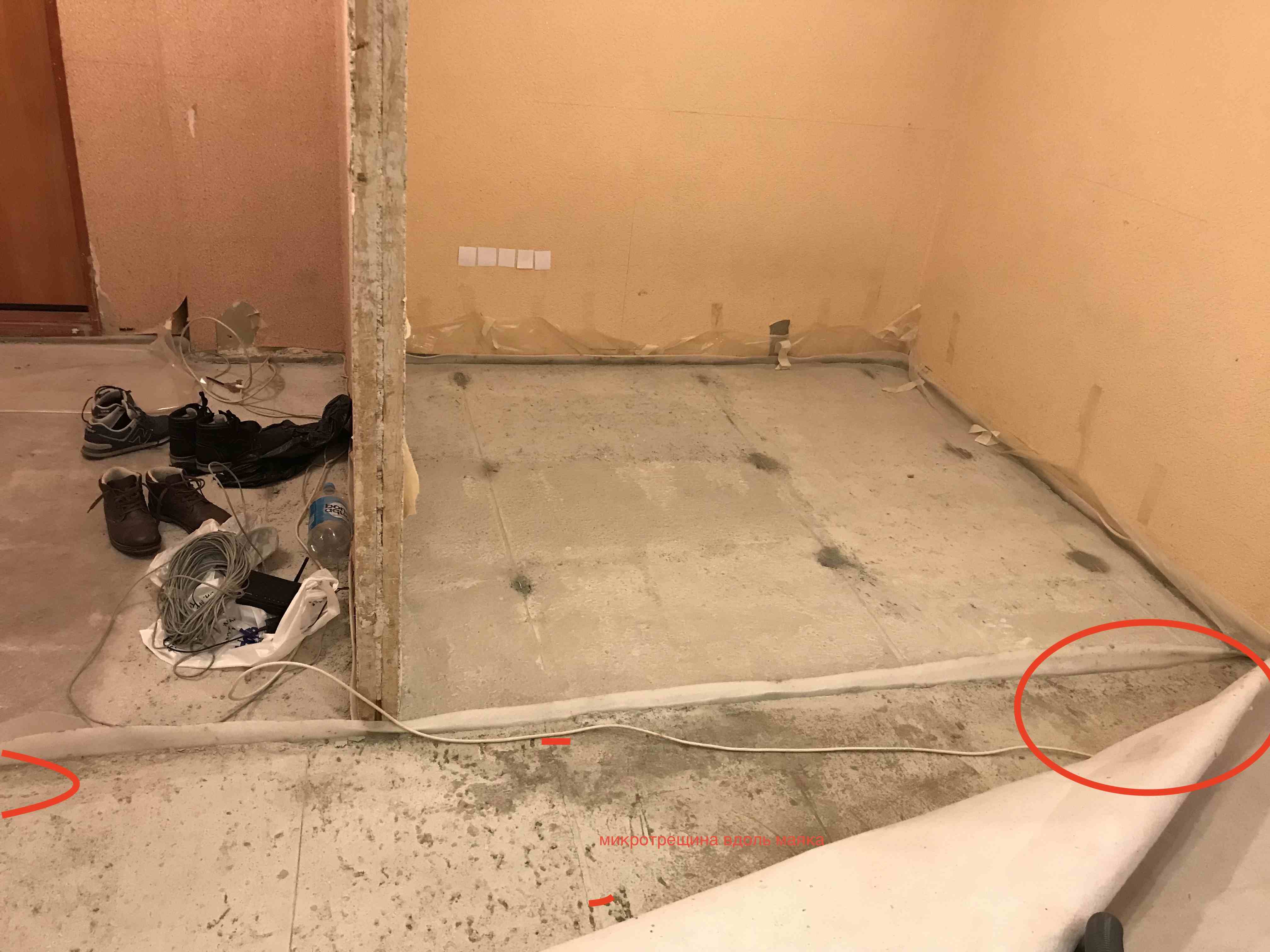

Всем добрый вечер.
Имеем, стяжка Unis Горизонт, сделанная в перемешку с керамзитоми армированная сеткой (5 см ячейка). Сам пирог стяжки минимум 5 см везде. Стяжка залили на пленку, типо плавающая стяжка. Стяжку поливал и накрывал пленкой 1 неделю.

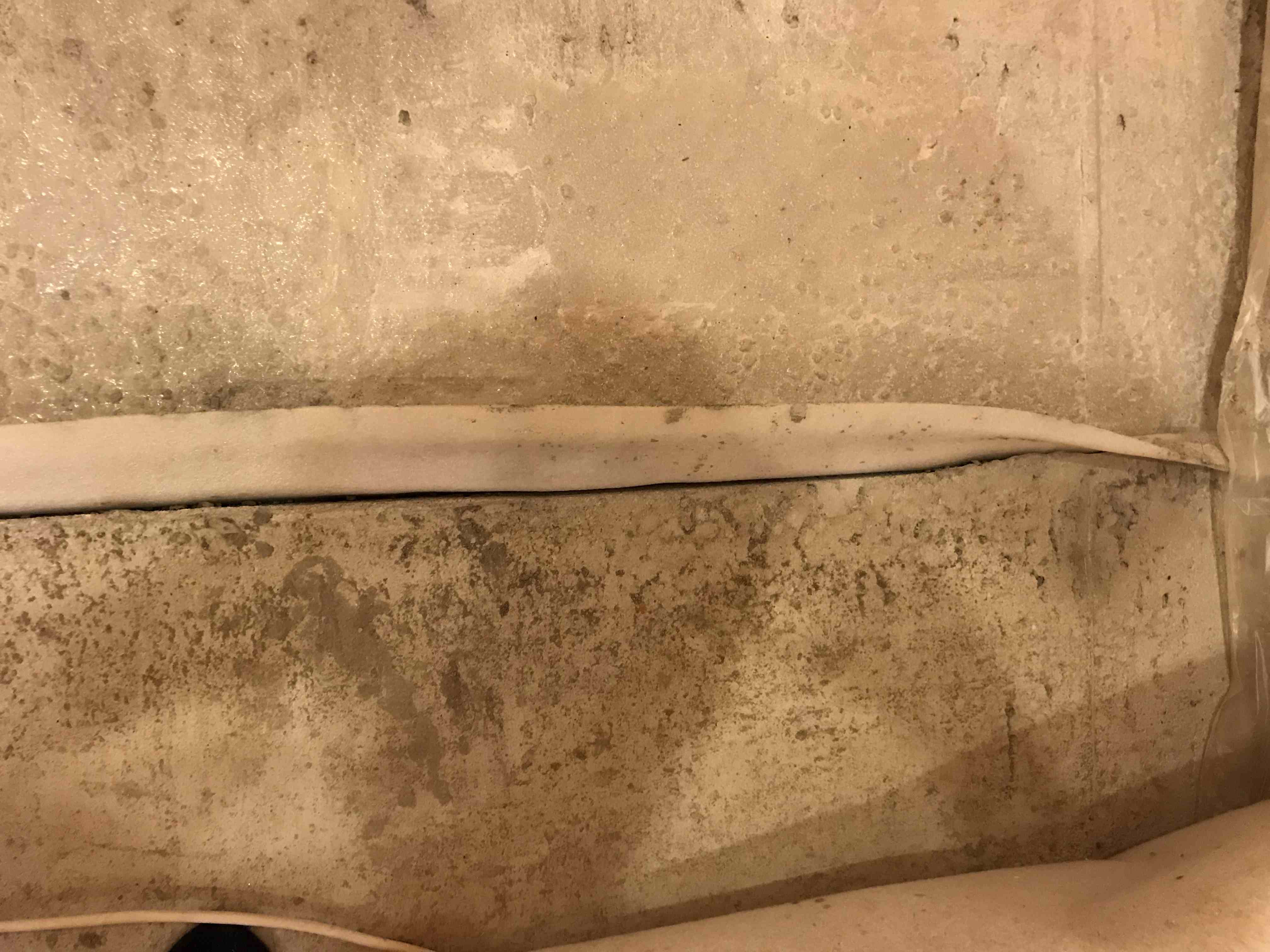

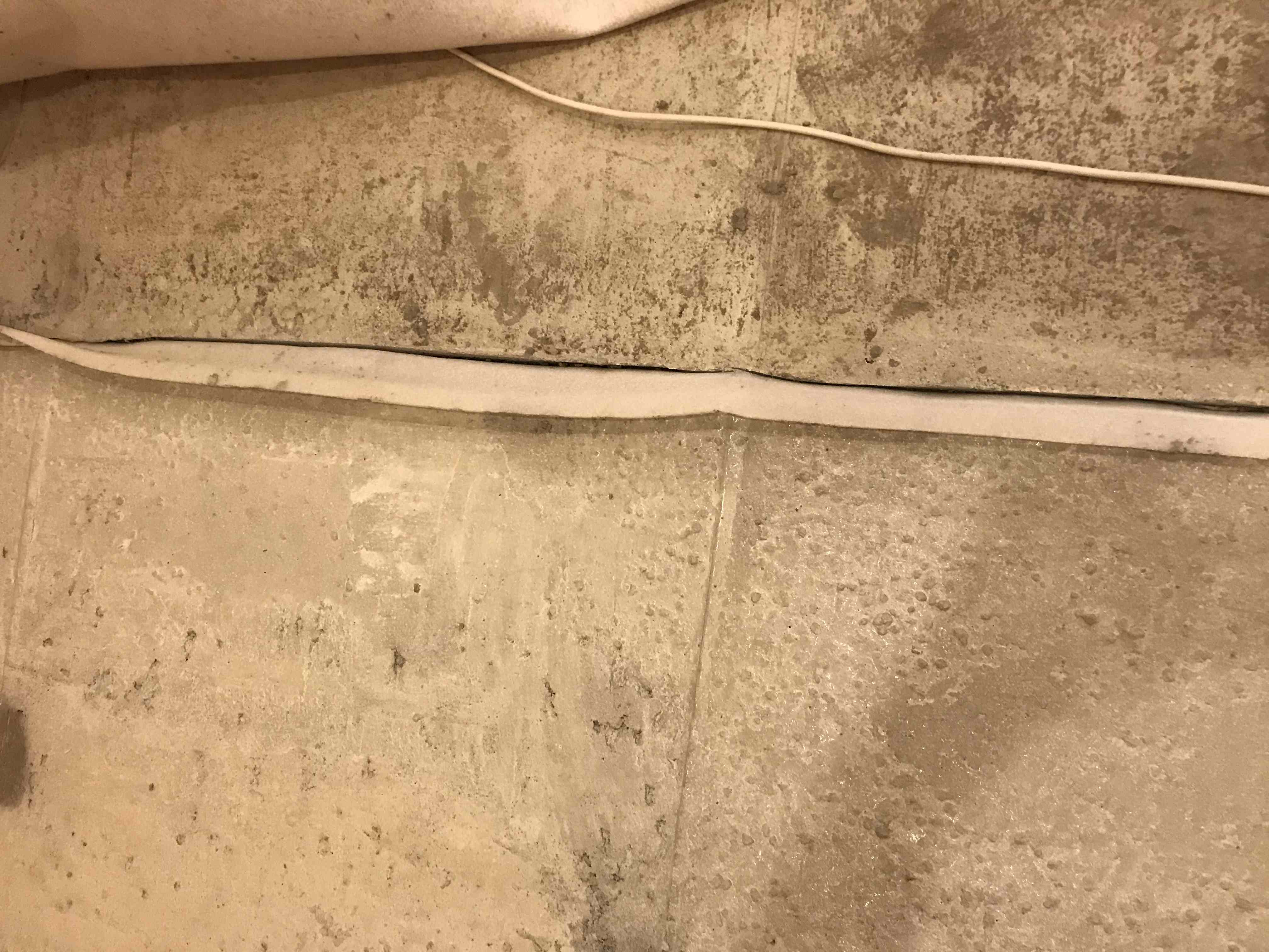

В комнате есть закуток, когда заливали, не хватило мешков, сделали разрыв. Мастера объяснили чтобы снять напряжение все равно нужно было бы делать разрыв. Там демпферная лента.
Так вот справа и слева в углах если сильно наступать будет небольшой хруст. я так понимаю стяжка там бухтит.
В связи с этим вопросы: 1 Как избавиться от хруста, можно ли решить это финишным выравниванием саморастекайкой ? Что посоветуете вообще ? 2 Думал следующим этапом делать электрику а потом уже финишное выравнивание делать, какой порядок в моем случае лучше сделать ?

финишным выравнивание проблему не решить.
sapgv написал: Стяжку поливал и накрывал пленкой 1 неделю.
после этого сколько времени прошло? ...вероятно, случилось то что часто бывает-стяжка выгнулась при высыхании, как выгибает корку хлеба. Если время есть - попробуйте смочить поверхность и накрыть плёнкой. пусть так и сохнет, под плёнкой. А если времени нет, то два варианта: 1) вынуть демпфер, сломать кувалдой, а трещины расшить и заделать ремсоставом. 2) вынуть демпфер из разрыва и по периметру, и запенить - стяжка приклеется к стенам и , возможно, перестанет шевелиться и хрустеть.

Грэй, прошло уже 1.5 месяца

sapgv, ну значит, так и есть - стяжка высохла и прогнулась.

sapgv написал: не хватило мешков, сделали разрыв. Мастера объяснили чтобы снять напряжение все равно нужно было бы делать разрыв.
Не надо было делать разрыв. Просто ваши мастера побоялись на себя взять ответственность, да и совпало по нехватке материала, вот и выдумали про напряжения.
И при таких толщинах стяжки неудивительно. И сетка сотка нужна.
