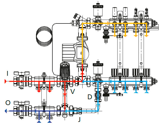

Добрый день.
Двухконтурный котел, планируется теплый пол 3 контура, 2 радиатора, и полотенцесушитель. Появились вопросы: Прочитал, что правильнее подключить полотенцесушитель через рециркуляцию ГВС, где об этом подробнее можно узнать? Можно ли один коллектор использовать и для теплого пола и радиаторов?

Sidorenko написал: Прочитал, что правильнее подключить полотенцесушитель через рециркуляцию ГВС
Мало настенных котлов с внутренним бойлером, к которым можно прицепить линию рециркуляции. Нужен внешний бойлер, а это дорого.
Sidorenko написал: Можно ли один коллектор использовать и для теплого пола и радиаторов?
Нельзя, но трудно запретить.

cineman написал: Мало настенных котлов с внутренним бойлером, к которым можно прицепить линию рециркуляции. Нужен внешний бойлер, а это дорого.
Т.е. если без внешнего бойлера, то только от отопления?!
Как можно совместить и теплый пол и радиаторы? Какой коллектор можно использовать? И где можно схему посмотреть?

Sidorenko написал: Как можно совместить и теплый пол и радиаторы?
Установить насосно-смесительный узел перед коллектором теплых полов.

Inch1964 написал: Установить насосно-смесительный узел перед коллектором теплых полов.
Т.е. все равно 2 отдельных коллектора: 1 - теплый пол, 2 - радиаторы, а между ними смесительный узел и первым устанавливается коллектор для радиаторов?

Sidorenko написал: все равно 2 отдельных коллектора: 1 - теплый пол, 2 - радиаторы, а между ними смесительный узел и первым устанавливается коллектор для радиаторов?
Да, если разводка будет коллекторно-лучевая, а не тройниковая.
Вот пример совмещения коллекторов. На фото далеко не все верно в деталях, но показал как общую концепцию.

Inch1964 написал: далеко не все верно в деталях
Ошибки критичны? Что можно исправить?
