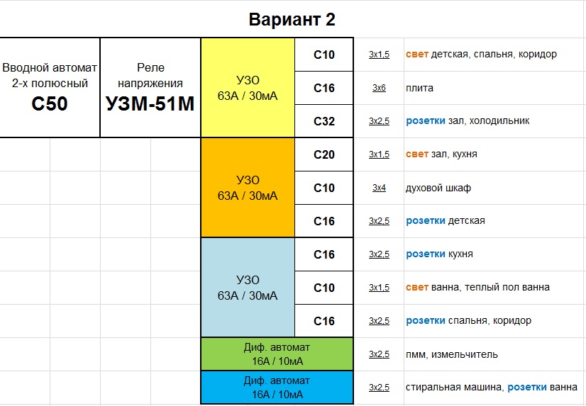

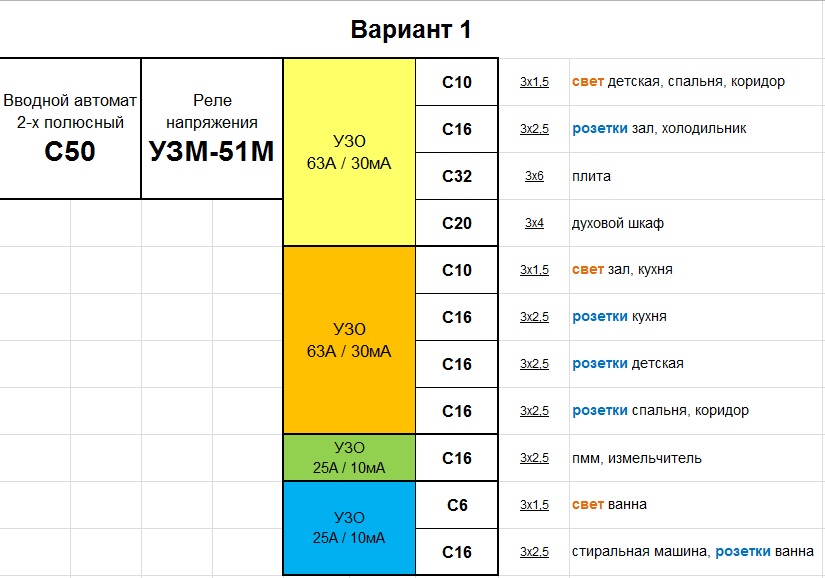

Добрый день, уважаемые форумчане. Планирую электрику для 3-х комнатной квартиры, новостройка, ввод однофазный 3х10 кв.мм. Использовать планирую ABB|Legrand|Schneider. Перечитал кучу веток и на основе полученных знаний сделал два варианта. Стремления сильно сэкономить нет, но и нерационально тратить впустую не хочется. Оцените, какой вариант предпочтительней: Во втором варианте добавлено третье УЗО 63А, на которое вынесен свет ванной. На стиралку и ПММ поставлены дифы.
В первом варианте смущает последнее УЗО, защищено ли? (16А+6А)*1,45 > 25А. И если весь щит на ABB, то УЗО 25А/10мА все равно от Schneider - встанут ли под одну гребенку? Не нарушит ли такая связка чего кроме феншуя?))
Во втором варианте смущает свет и теплый пол ванной под защитой 30мА. Ну и опять УЗО+ДИФы vs феншуй?
Прошу подсказать возможные ошибки, дать советы. Заранее большое спасибо за уделенное внимание!

dpk422, мне видится следующее. Схема вариант 1. Вариант 1.1 (я бы сделал так). Вместо 2-х последних УЗО 25/10 ставите одно 40/30 и обходитесь одним брендом. Не упирайтесь в 10мА, 30мА вполне достаточно. Вариант 1.2 (если хотите немного сэкономить)
Линию "свет ванная" объединяете с "свет зал, кухня", линии "ПММ, измельчитель" и "СМ, розетки ванная" подключаете к УЗО 63/30 (по одной на каждое). УЗО 25/10 убираете совсем. Что касается варианта 2, путевые дифы - штука очень не дешевая, а дешевые - штука очень непутевая. На мой взгляд, оптимальнее УЗО+АВ. Разнобредовая модулька под одну гребенку не встанет из-за "геометрии".

СтранникXXI, спасибо за совет! Итого получается ~21-23 модуля. Пытаться вкорячить это все в 24 модульный щит, или взять на 36, спокойно все развести и еще запас останется на всякий случай?

dpk422, Щит на 36 модулей получше, а дороже немного щита 24 м. Кабель на духовку замените на 3х2.5

MaSeVi, Ой, кажись во втором варианте у меня поплыли автоматы)) Поспешил. Там напутал номиналы. Для духовки хочу С20 и 4 кв. мм, ну или С16 и 2,5 кв. мм (будет зависеть от модели духовки)

dpk422, согласен с MaSeVi . И кстати, да, 3х4 на ДШ многовато, бытовые ДШ, как правило, в пределах 3,5кВт. Хватит 2,5кв. мм.

Как-то не логично объединять розетки зала и холодильник, или у Вас холодильник в зале стоит? :)
СтранникXXI написал: Вместо 2-х последних УЗО 25/10 ставите одно 40/30 и обходитесь одним брендом. Не упирайтесь в 10мА, 30мА вполне достаточно.
Согласен.

Vadim 161, Там кухня гостиная, и розетка холодильника прям на воображаемом переходе из кухни в зал. Просто решил разгрузить кухню, где много техники. В зале комп да зона ТВ.

dpk422 написал: Итого получается ~21-23 модуля.
Как собираетесь реализовывать групповые нули? Аквасторож, электрику на балкон, водогрей, кондей, сигналку, индикацию напряжения планируете?
