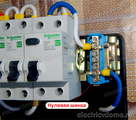

megrad написал:
dpk422 написал: Итого получается ~21-23 модуля.
Как собираетесь реализовывать групповые нули? Аквасторож, электрику на балкон, водогрей, кондей, сигналку, индикацию напряжения планируете?
megrad, Для каждого УЗО своя нулевая шинка, на неё потребители под этим УЗО. Аквасторож пока от батареек планирую, на крайняк от розетки ванной. На балкон максимум 1 светильник от комнатной сети проведу. Бойлера, кондея, сигналки, ВАРа не планируется.

megrad
megrad
Регистрация: 07.04.2014
Сообщений: 15839
24.11.2017 в 18:06:15
dpk422 написал: Для каждого УЗО своя нулевая шинка, на неё потребители под этим УЗО.
Это ясно - нулевая шина будет на ДИН рейке
или
или штатная для щита, типа
dpk422
dpk422
Регистрация: 24.11.2017
Барнаул
Сообщений: 19
24.11.2017 в 18:08:43
megrad написал:
или
megrad, хочу по третьему варианту (штатная для щита). Или иной вариант предпочтительней?
MaSeVi
MaSeVi
Регистрация: 08.10.2009
Сообщений: 18602
24.11.2017 в 18:18:34
dpk422 написал: хочу по третьему варианту (штатная для щита).
Если прямо иметь в виду приведенный на фото бокс UK ABB, то именно эти шины у них очень неудачные - съедают по высоте полезное пространство...
megrad
megrad
Сообщений: 15839
24.11.2017 в 18:53:53
Зависит о бренда. На фото новые приблуды, есть такие
Radio
Radio
Заблокирован
Регистрация: 17.02.2008
Сообщений: 22195
24.11.2017 в 18:59:52
megrad написал: На фото новые приблуды, есть такие
Что в ней нового? Обычная латунная шина в оболочке, в текфорах точно такие же стоят, перкочевав из древних абэбэ.
Или вы про те сине-зеленые говорили? Непонятно нифига. :)
