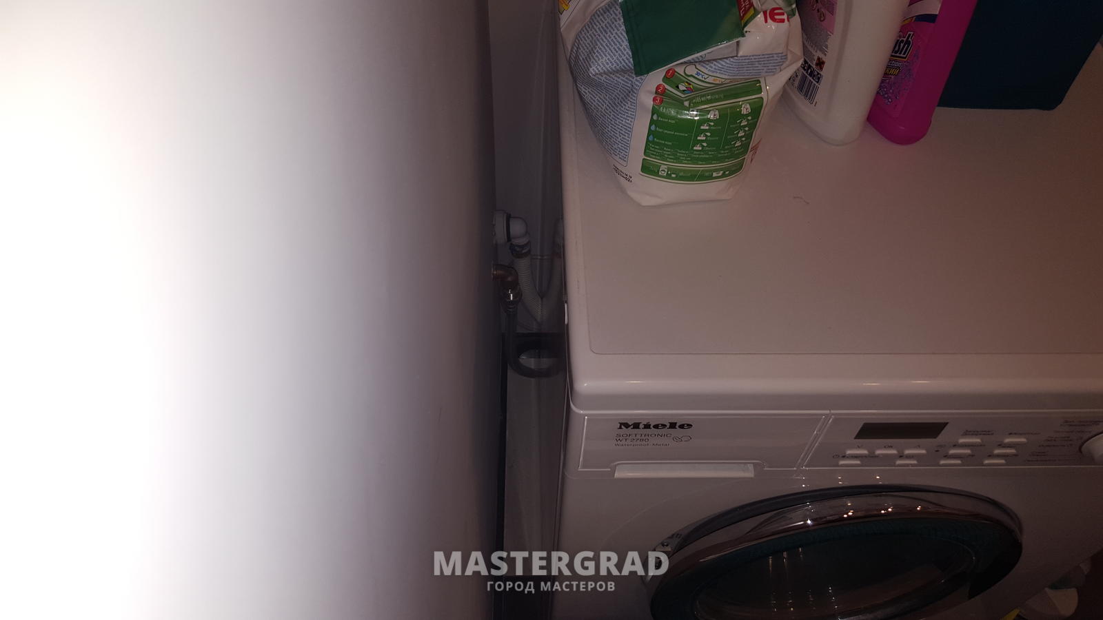

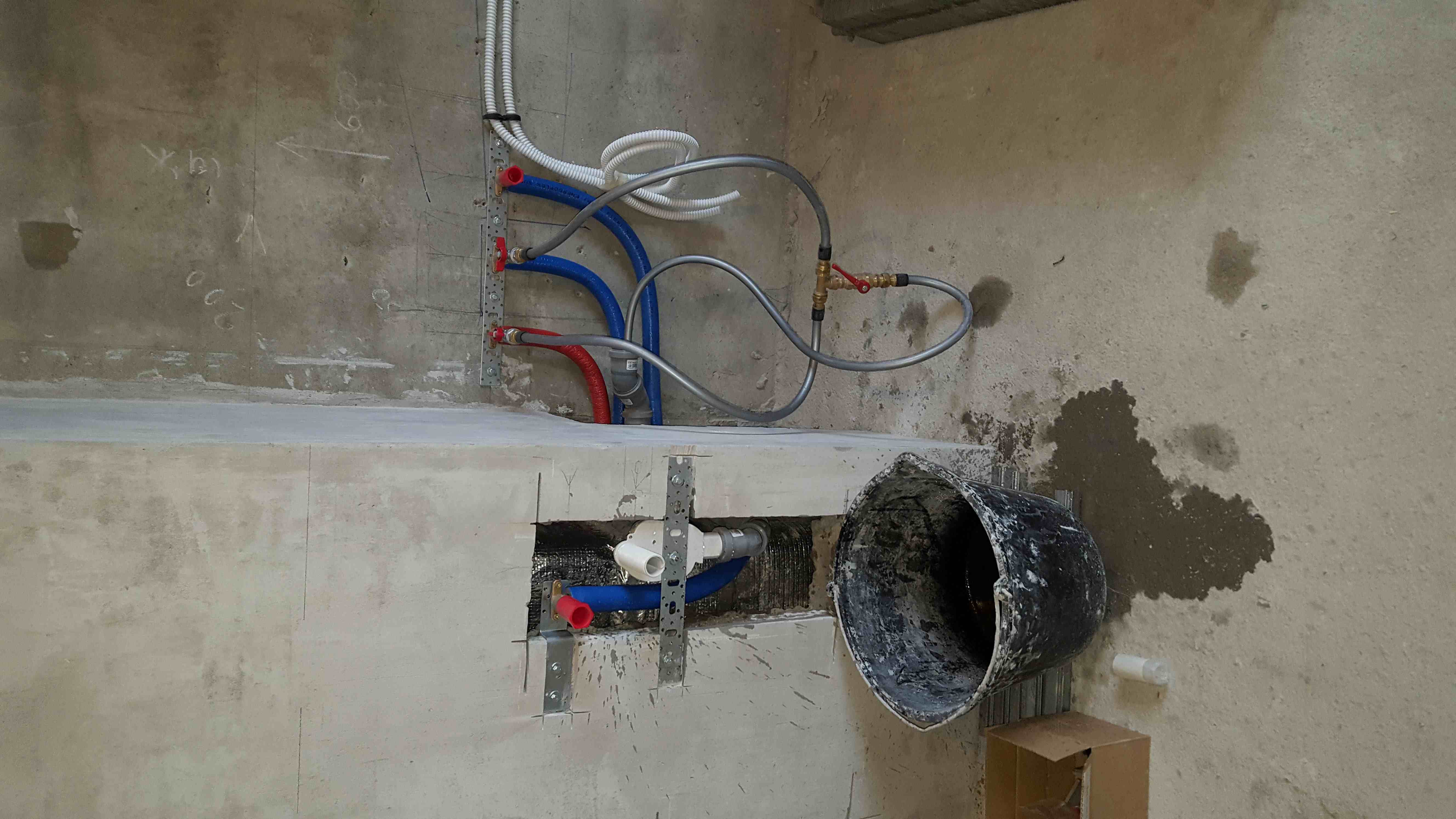

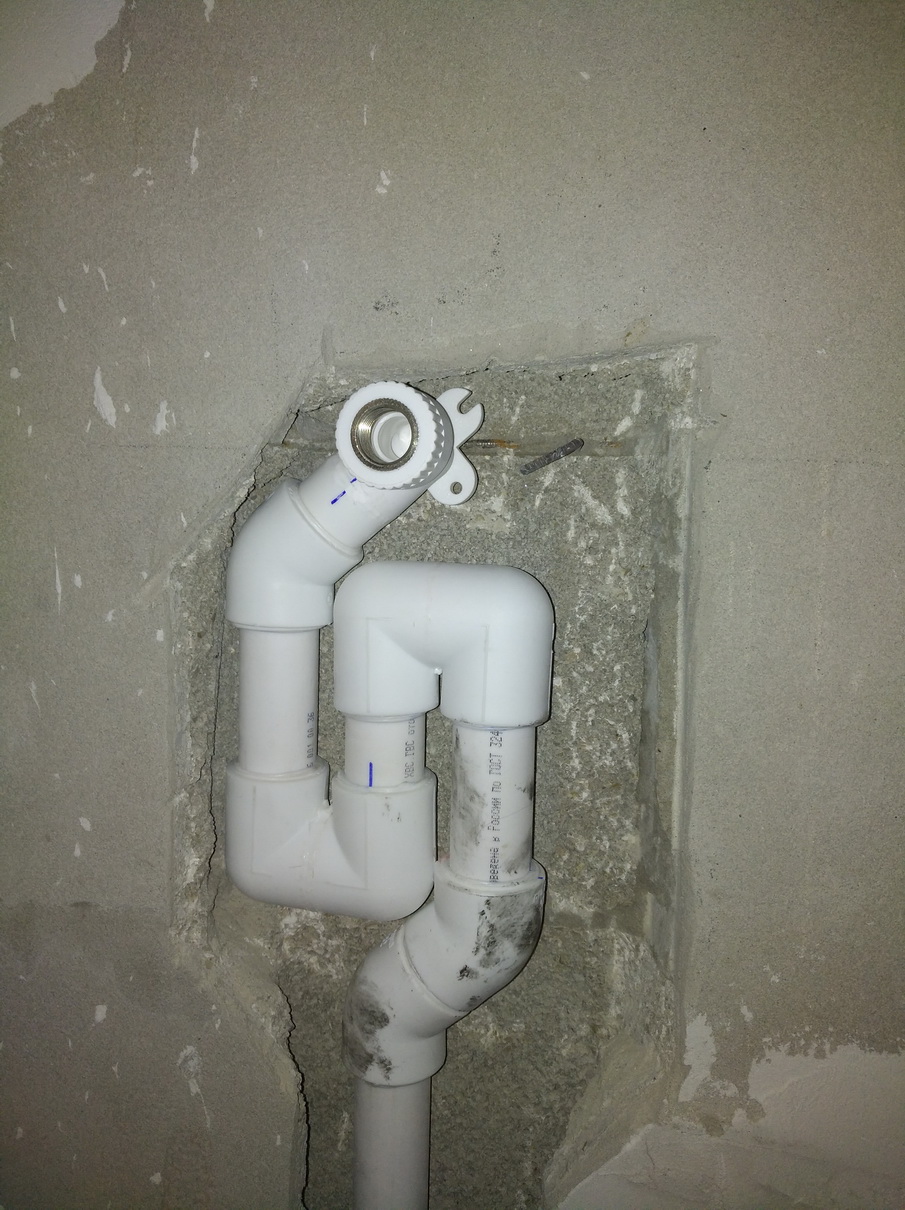

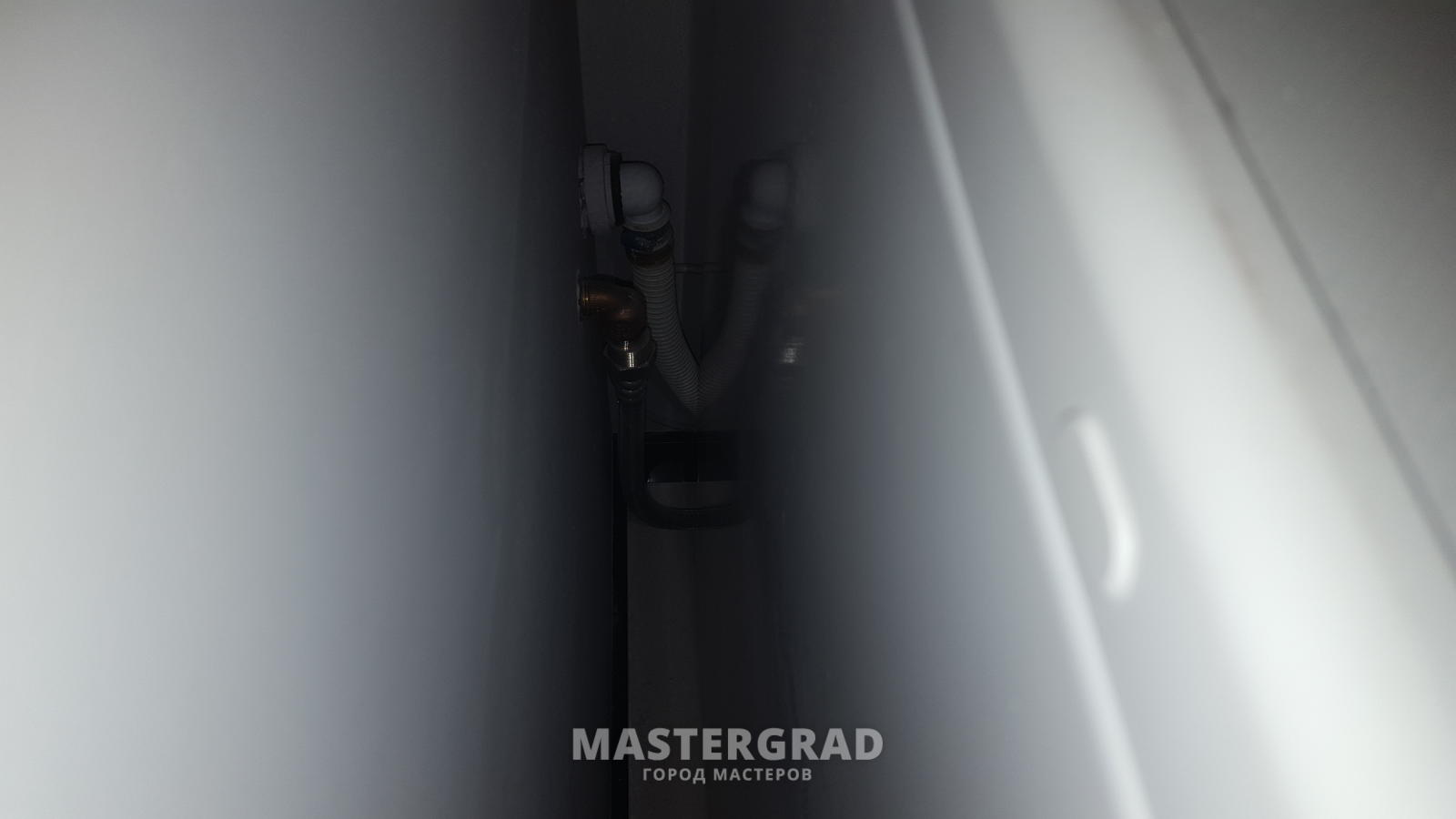

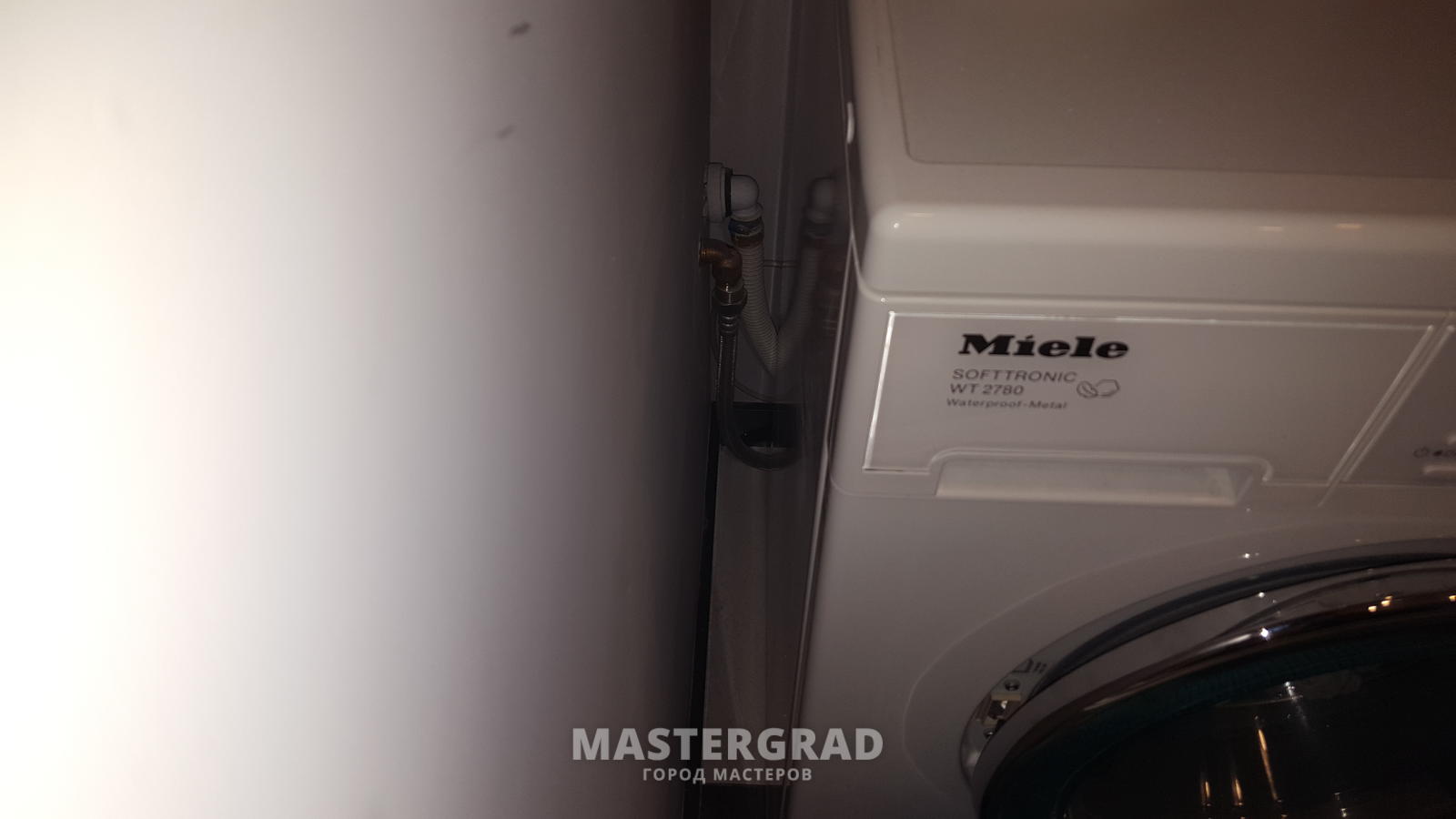

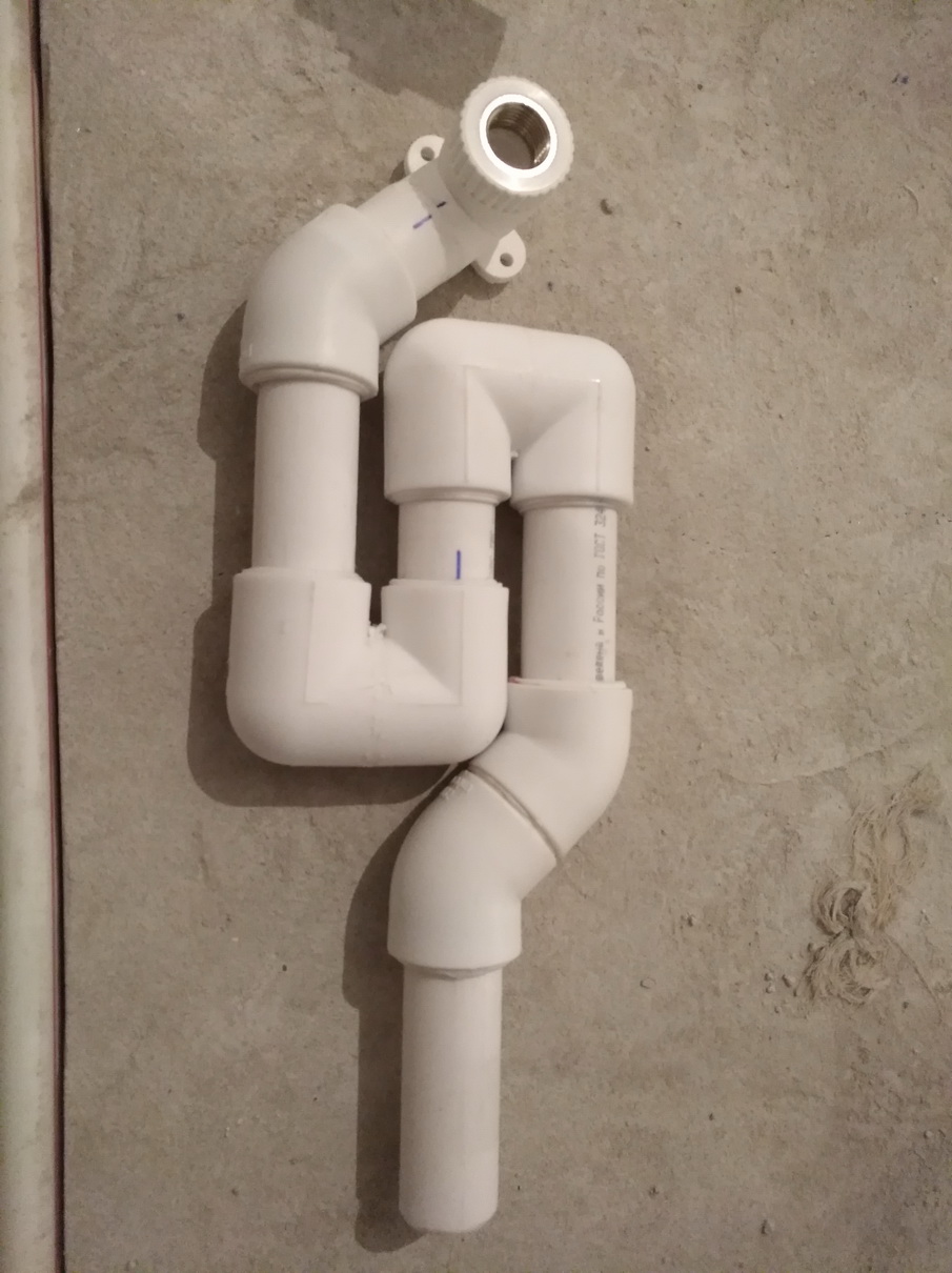

Стиральная машина расположена в дальней части санузла, до стояка 4 метра. Половина лежака будет 32 трубой, с четырьмя поворотами на 45 гр - переход с вертикали на горизонталь и обход колонны в углу. Лежак будет убран в короб, стояк высотой 70 см в стену. Стиралка является последним от стояка источником сточных вод, до неё унитаз, маленькая раковина в туалете, основная раковина и душкабина в ванной. Встраиваемый сифон в наших краях найти нереально (продавцы даже не знают, что это такое), так что пришлось соорудить самодельный из 32х ПП фитингов. В П-образных коленах для компактности 90 гр фитинги укорочены и сварены встык. Имеет ли этак конструкция право на жизнь? Понятно, что лютый колхоз, но готовый сифон недоступен в принципе.
Mutru4
Mutru4
Регистрация: 26.11.2010
Тамбов
Сообщений: 14654
25.11.2017 в 09:19:06
Corvair написал: Имеет ли этак конструкция право на жизнь?
а если забьётся, как будете чистить этот "колхоз"?

Mutru4, стиралка же сливает горячую воду под напором, вероятность засора, (IMHO) низкая. Да и заводские сифоны оказывается бывают неразборными под полную замуровку. На старой квартире за четыре года эксплуатации ПММ ни разу не пришлось прочищать ни кухонный лежак, ни сифон, хотя до посудомойки этим приходилось заниматься регулярно.

Corvair, сам сифон имеет право на жизнь. А вот сразу за ним диаметр канализации должен увеличиться ступенчато, а не как у Вас поанируется «половина лежака 32».

Mutru4 написал: а если забьётся,
Интересно, чем он забьется?

Сергей......, количественно/качественный состав засора не знаю, но , бывает, забивается.

Mutru4, забиваются волокнами тканей только сифоны с шариком и пружиной - на пружине как раз и висит гроздьями.

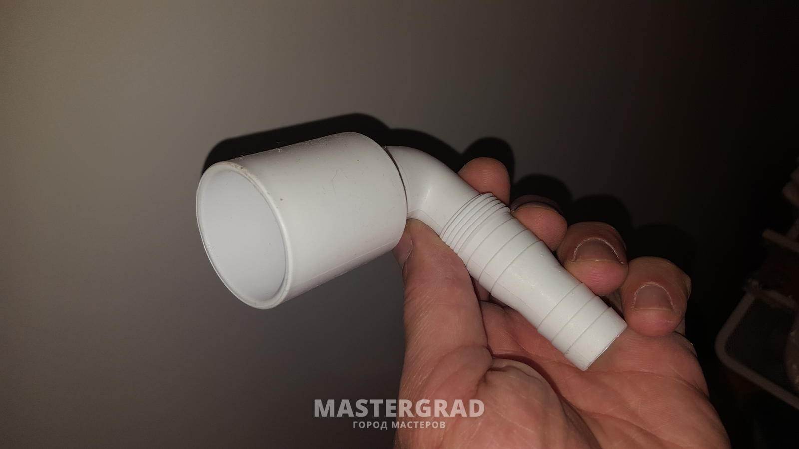

Corvair, вот этот самый сифон не нужен, я лично не вижу в нем смысла, народ заказывает установку, ставлю - потому что видят на фото в интернете, необходимость толком никто объяснить не может.
Geberit Сифон для стиральной или посудомоечной машины трубчатый 152.234.21.1 ссылка
Зачем вам это? тем более из пропилена городить такую фигню Все, что нужно, вот такой угловой переход с штуцером под шланг, на 40 или 32, лучше на 32 в 40 трубу через манжету, но можно и на 40
ссылка

По моему скромному мнению, сифоны для стиралки/посудомойки это просто развод потребителей на деньги. Слив осуществляется через клапан, так какой смысл в водном затворе?

RomoR написал: Слив осуществляется через клапан
Слив через клапан у кого?

master.msk написал: я лично не вижу в нем смысла,
Если стиралка с разрывом струи, то может вонять
