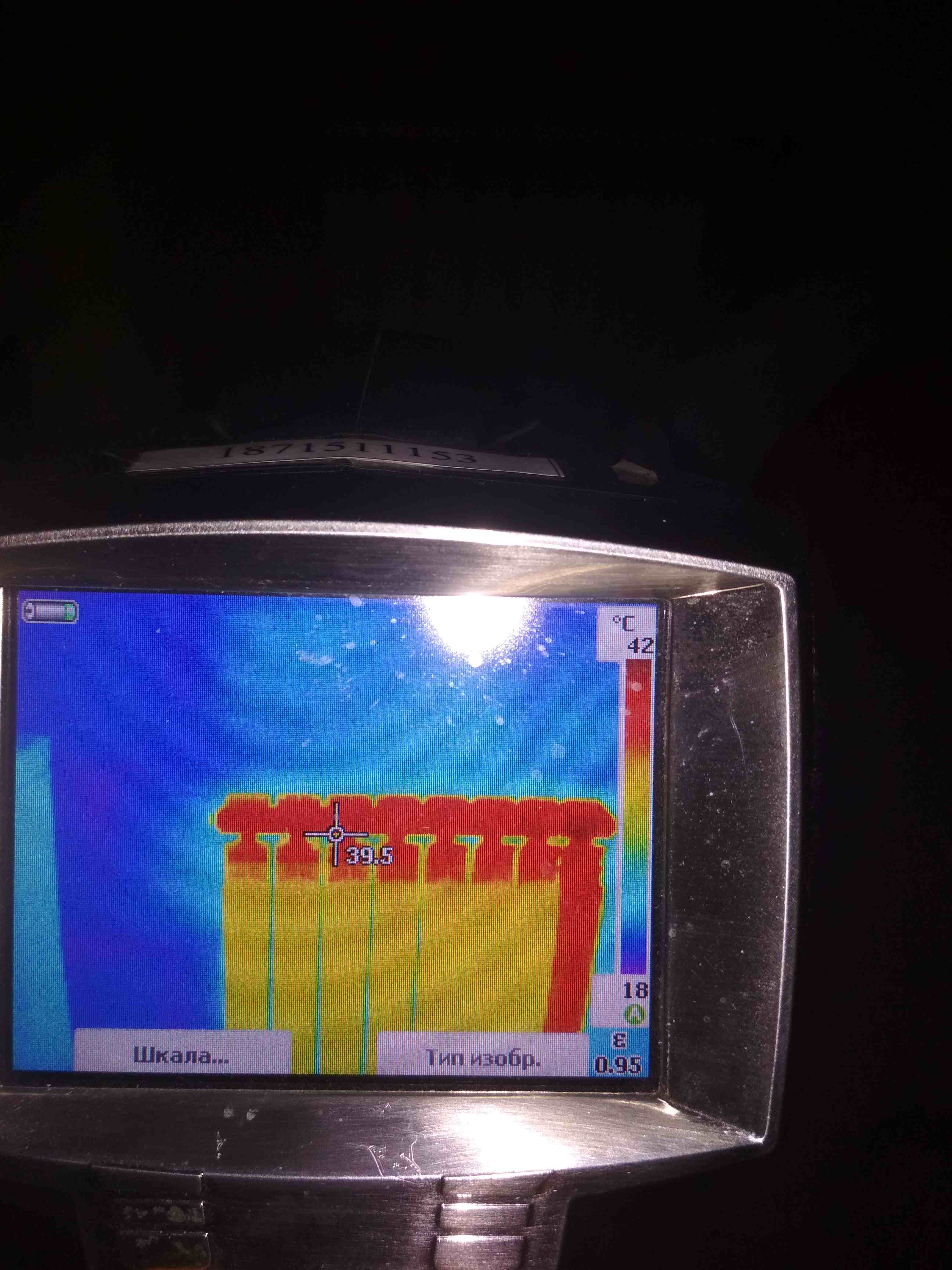

Термограммы стали такими:
1-я батарея:
Теперь подключена по "обратке". Понимаю что не совсем правильно, но пока с этим приходится мириться. Снимать ламинат или долбить плитку-как серпом по самому дорогому (целый год безвылазно ремонт с черновой отделки практически в одни руки). Я ещё к этому не готов.

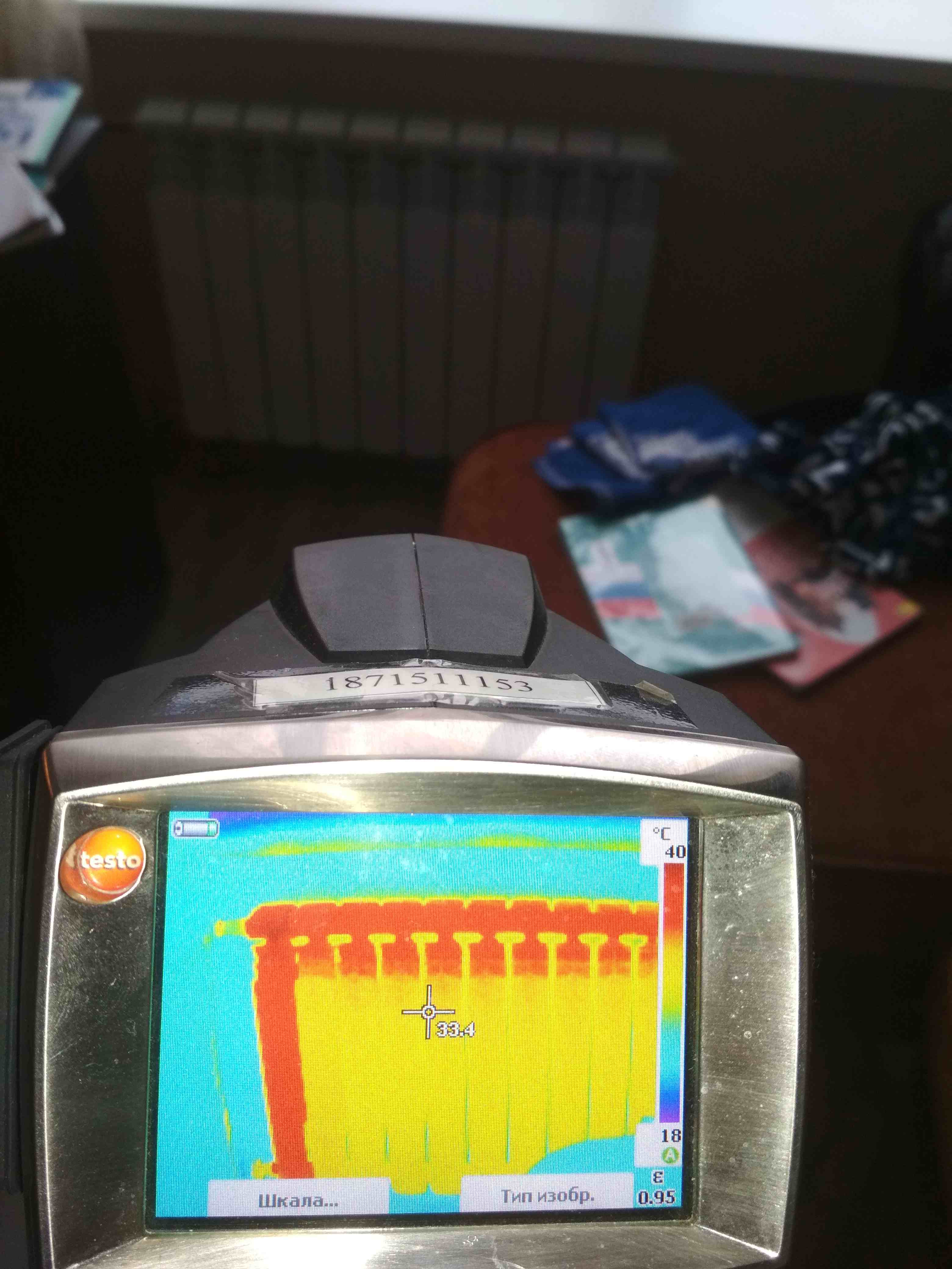

Вторая:

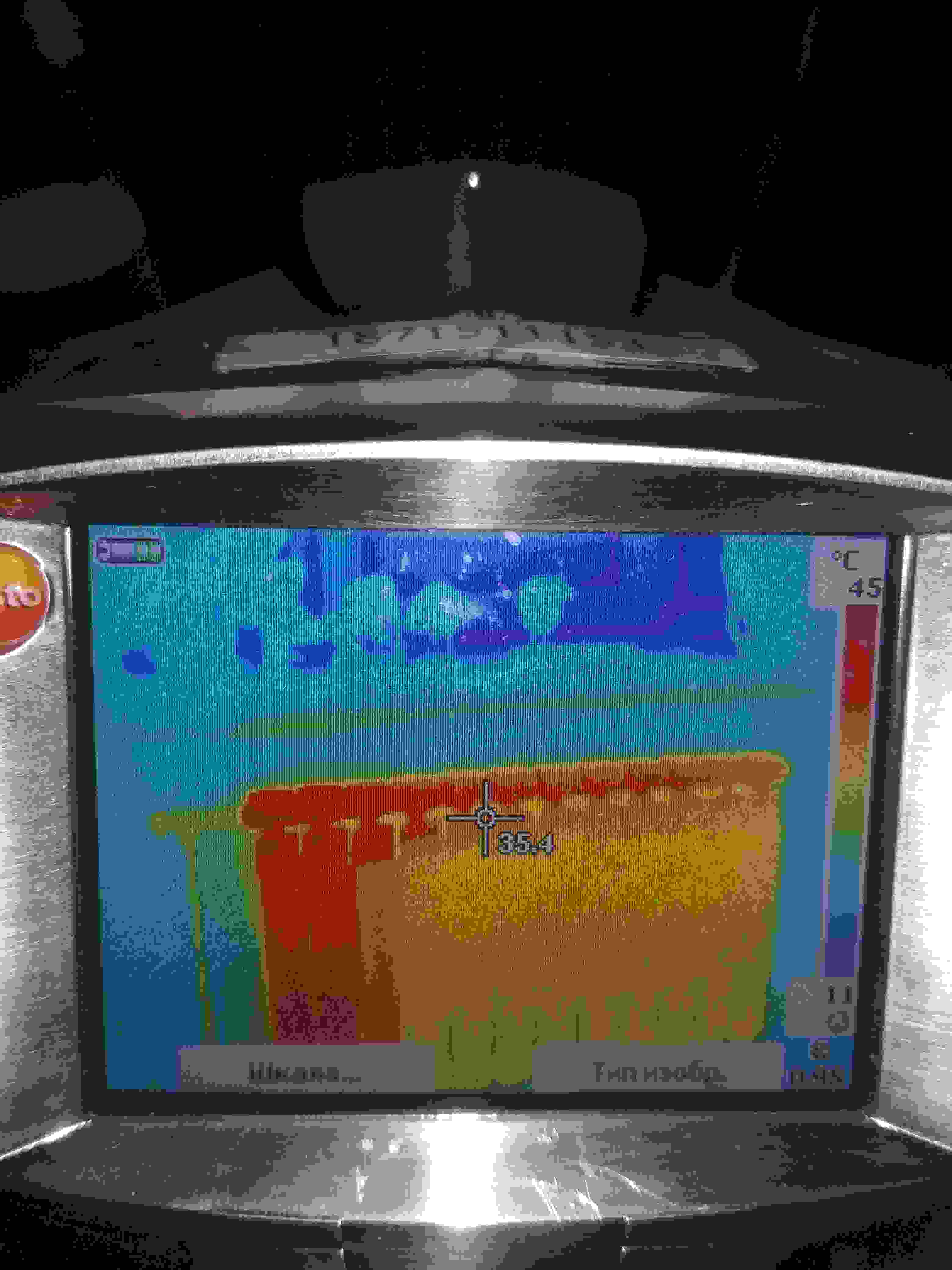

Третья:

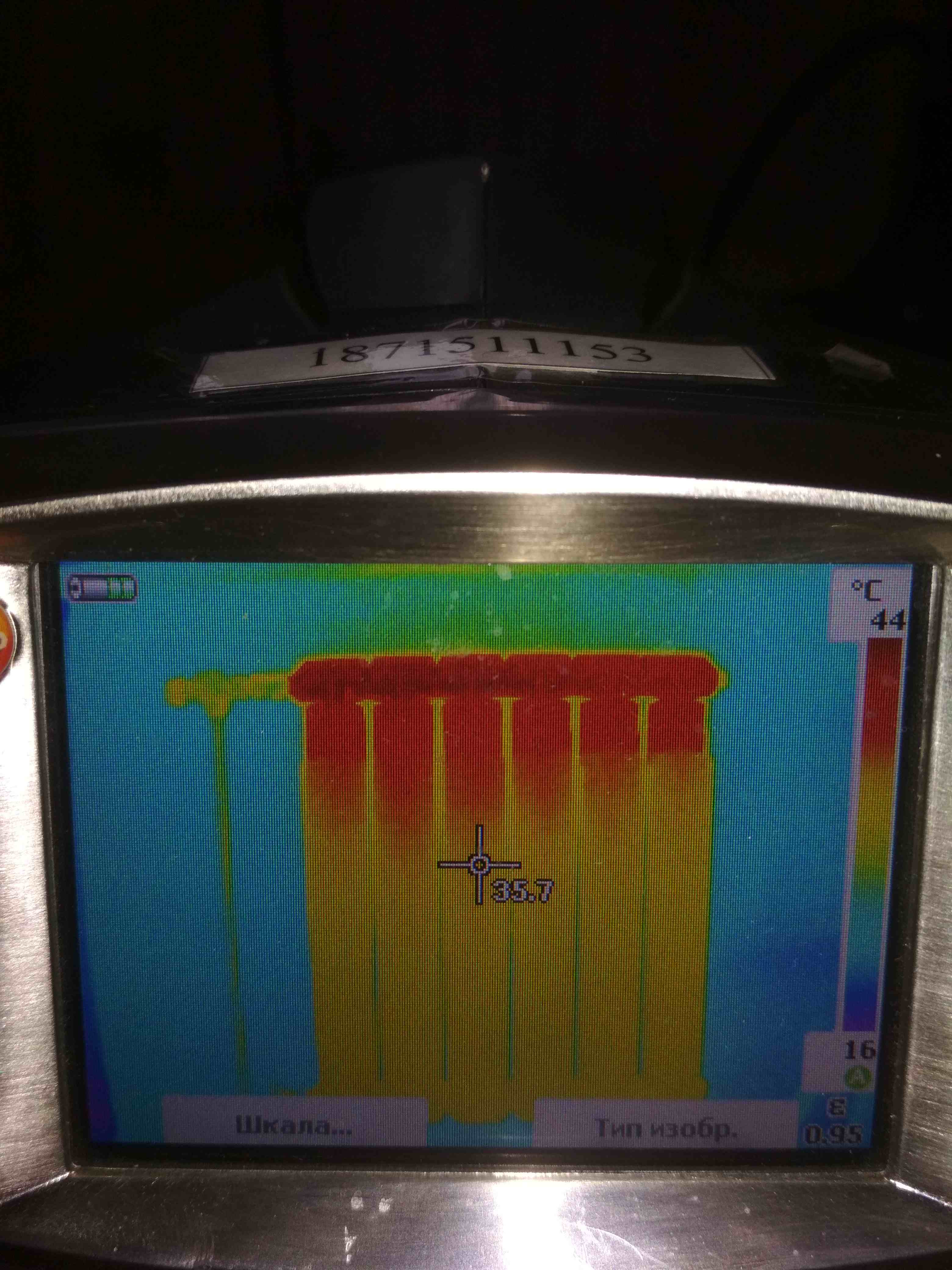

Четвертая:. (диагональная)

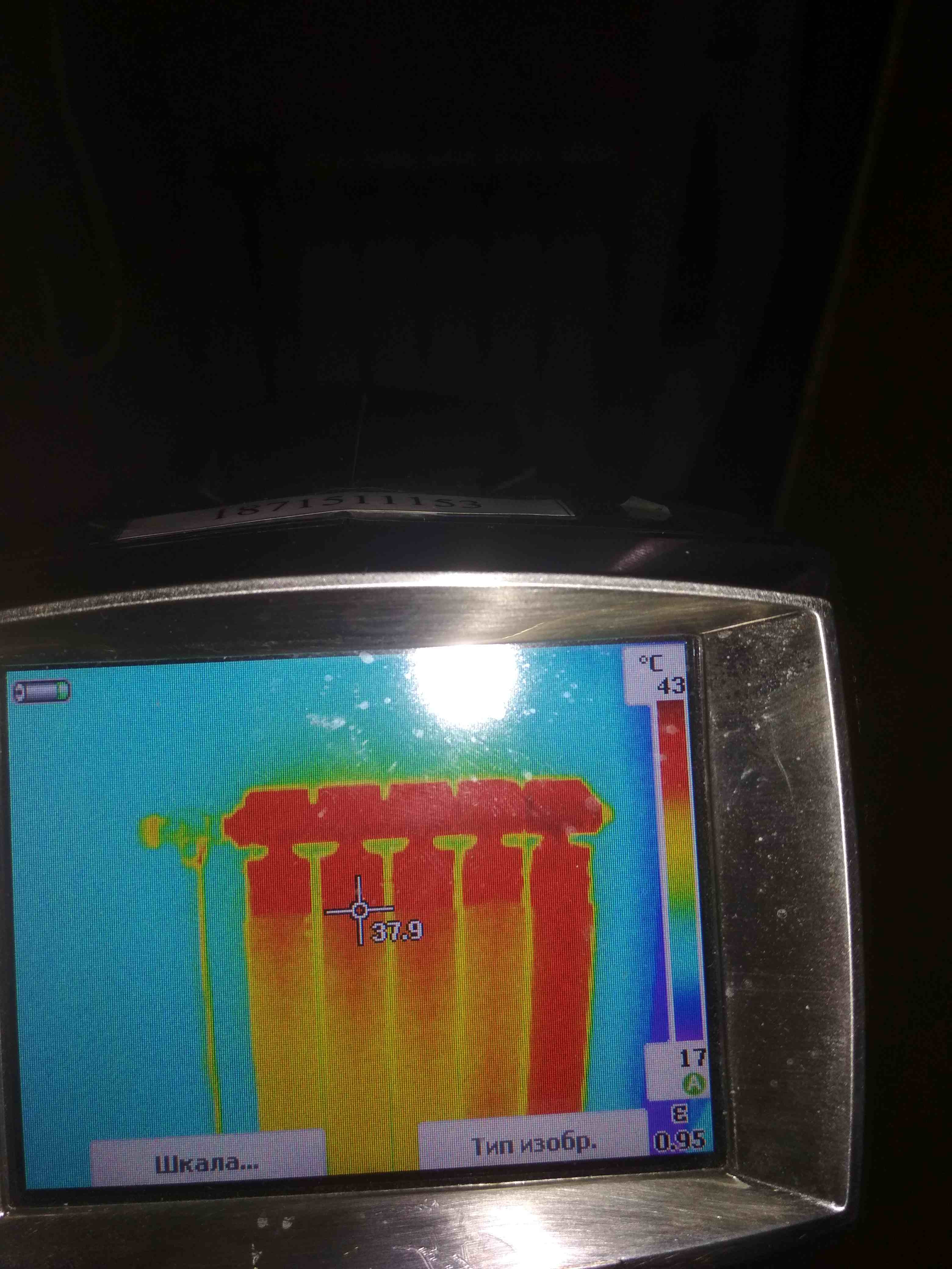

Пятая:
Видно, что на 5-ю немного не хватает, но это уже зарегулирую вентелями по предыдущим батареям.
Поджав их получается такая:
