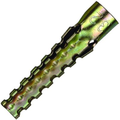

Как лучше закрепить верхние кухонные шкафы на стене, сложенной из газобетонных блоков Аэробел? Стена межкомнатная. Во вложении фото. Столешница будет на высоте 90 см, фартук 60 см, и высокие верхние шкафы 96 см - линия крепления будет между верхней розеткой и датчиком газа. Кухня будет угловая, по длинной стороне 290 см, по короткой - 120 см.
Пока думаю сделать так, чтобы не переносить розетки: закрепить металлическую планку для верхнего крепления на деревянную рейку толщиной 25 мм. Вопрос - чем вообще крепить? Гуглил, смотрел разные видео. Вроде бы лучший вариант - это химический анкер. Но недёшево. Кухня планируется самая простая, без изысков, эконом вариант. Выдержит ли крепление на такие дюбели (см. ниже), если после сверления почистить отверстие от пыли, залить туда наполовину клея, вбить дюбель.

menket, для тяжелых шкафов лучше использовать вот такие дюбели:
Дюбели, приведенные Вами, не требуют клея, просто забиваются в пеноблок.

Вадим М, спасибо. Какой длины взять шурупы (точнее, на сколько он должен быть погружён непосредственно в стену)?
Про клей это я в каком-то видео видел - мол, для более сильной фиксации.

01.12.2017 в 21:55:39
menket написал:
60 мм
menket написал: Про клей это я в каком-то видео видел - мол, для более сильной фиксации.
На мой взгляд, это бессмысленно.

menket, Да, можно сделать пробное крепление на разные дюбели. И методом вырыва прикинуть какой лучше держит. Для газобетона можно так же использовать дюбель KBT, Mungo ML.
