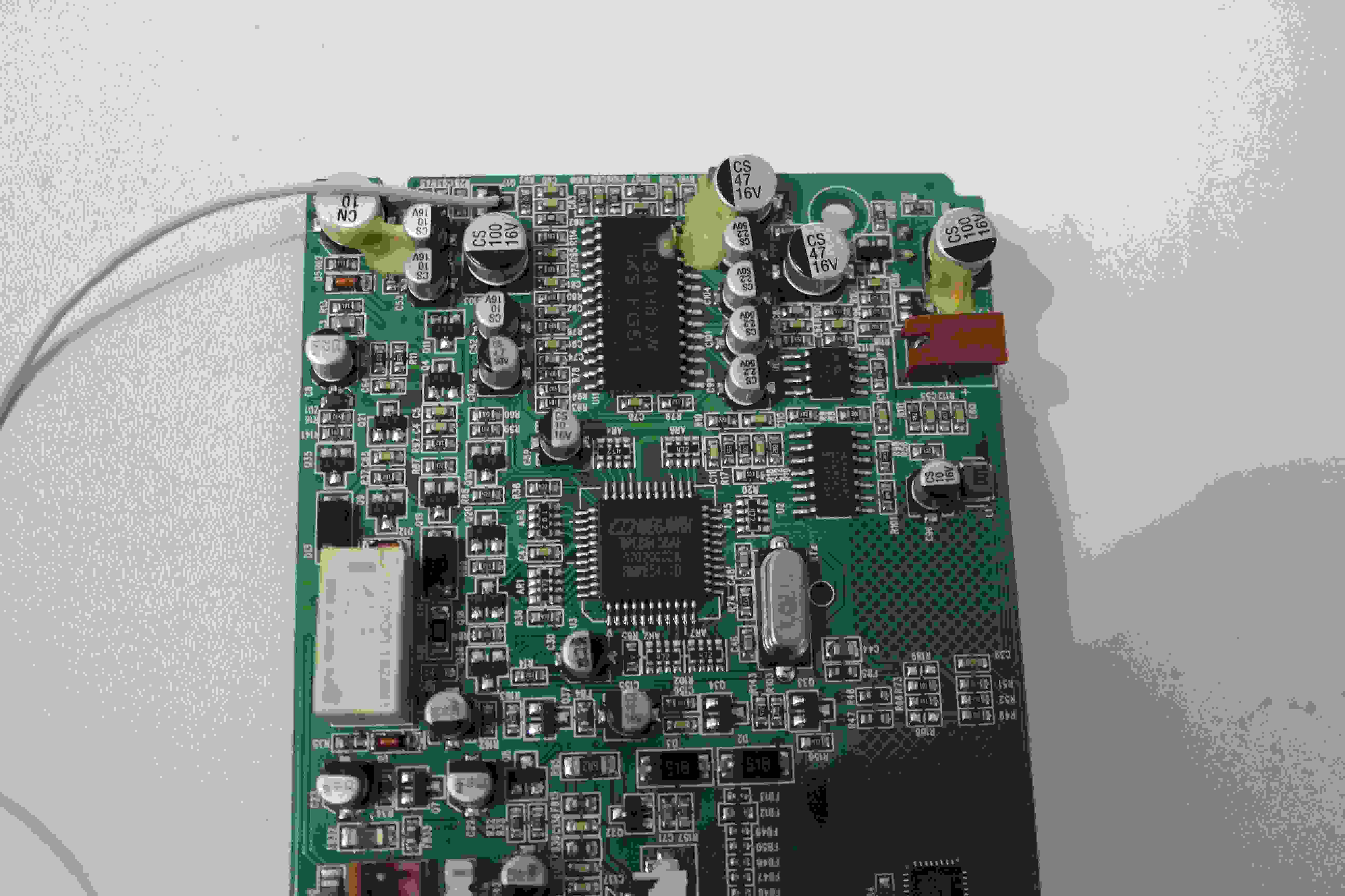

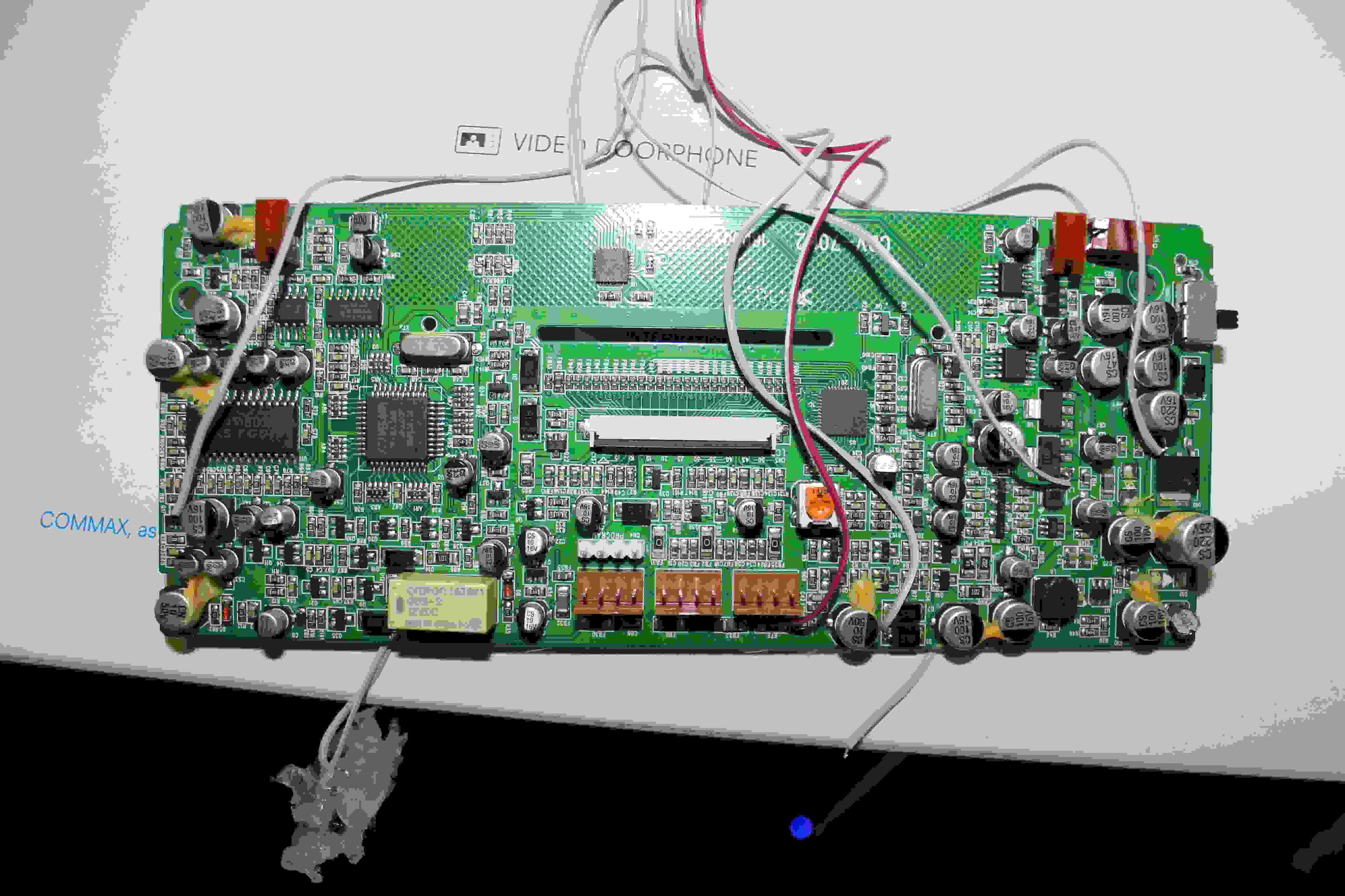

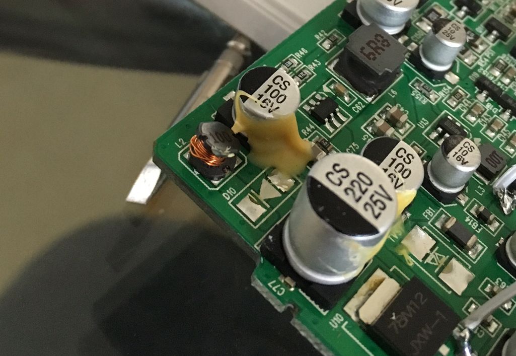

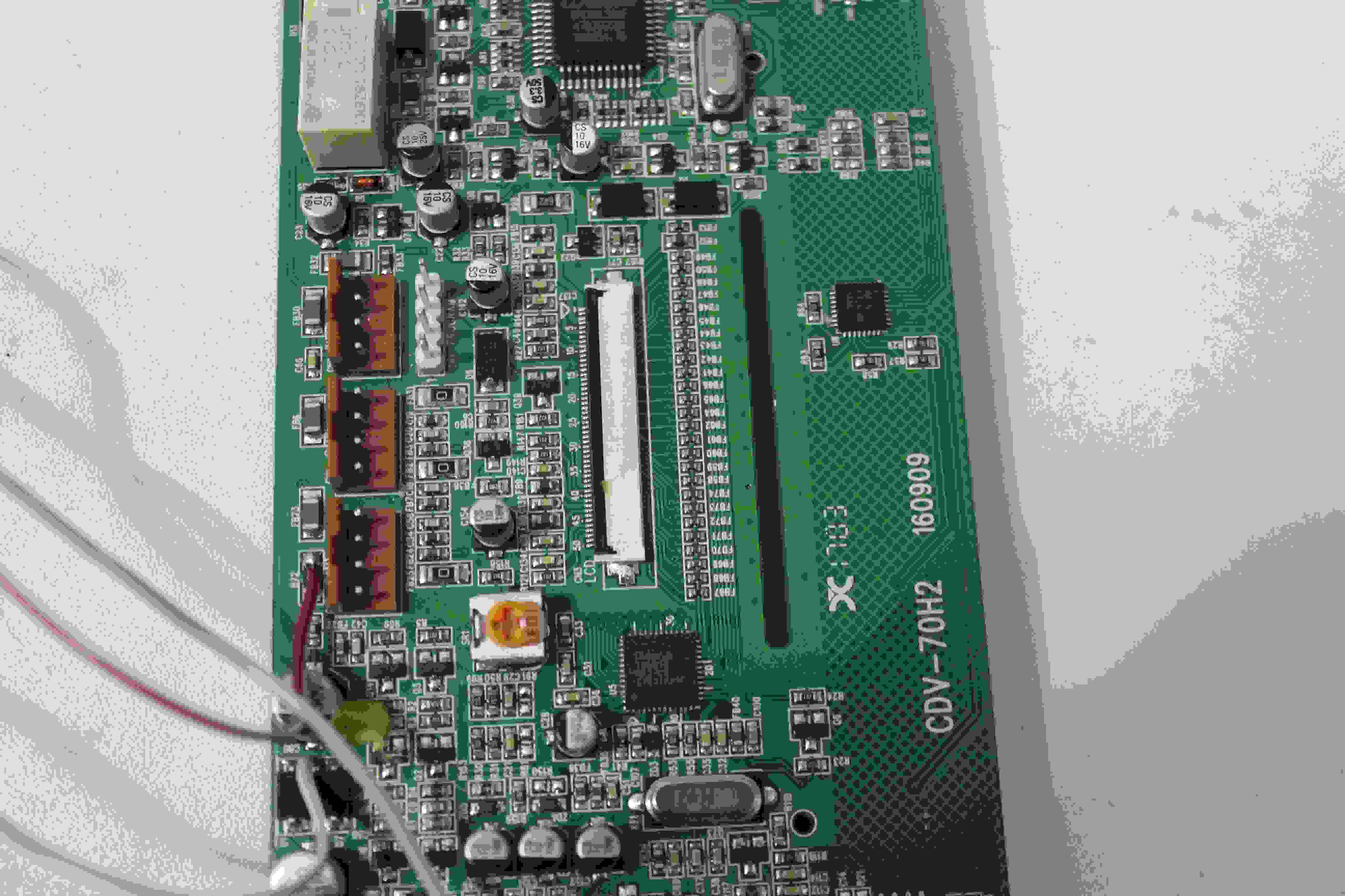

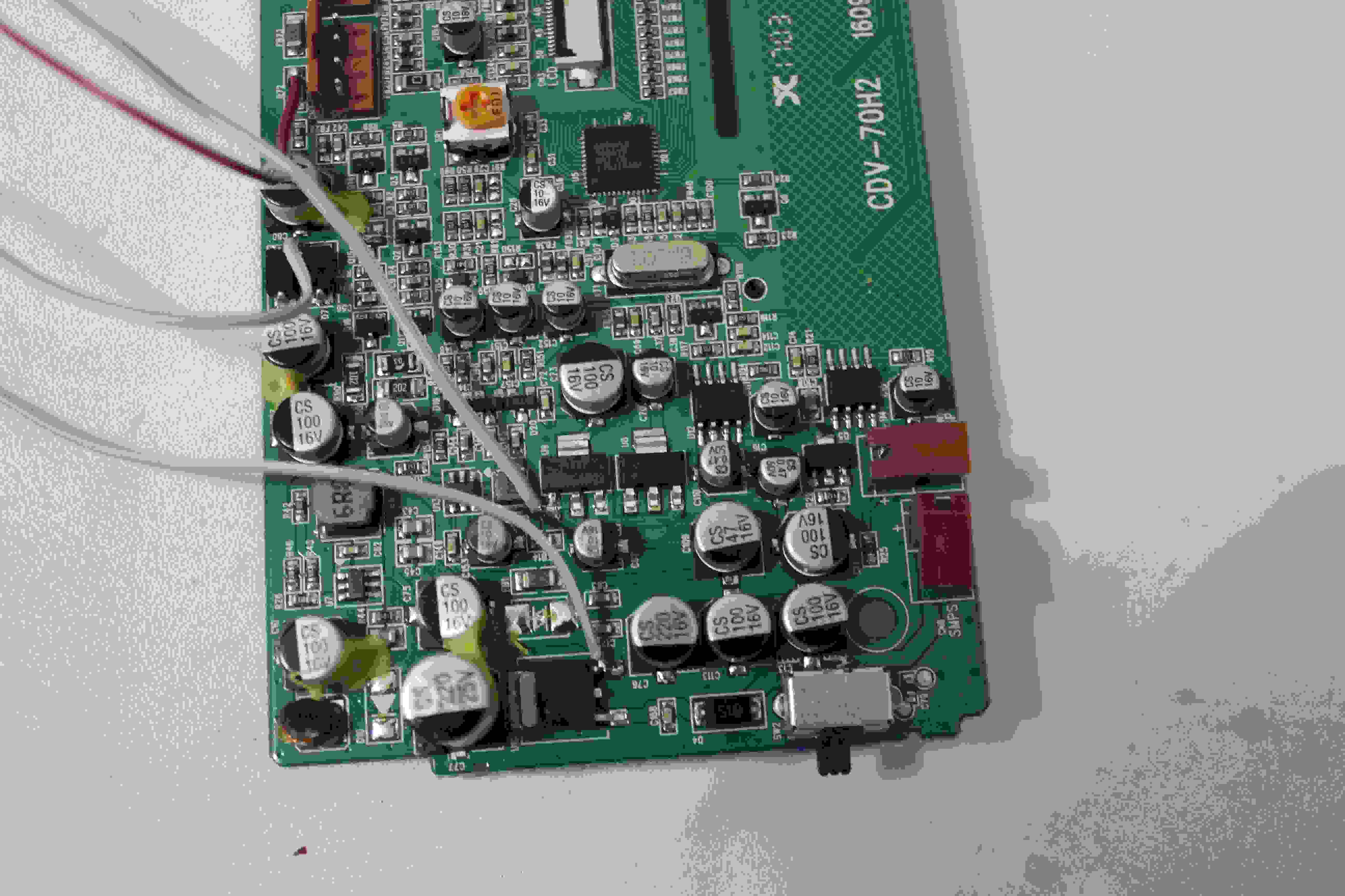

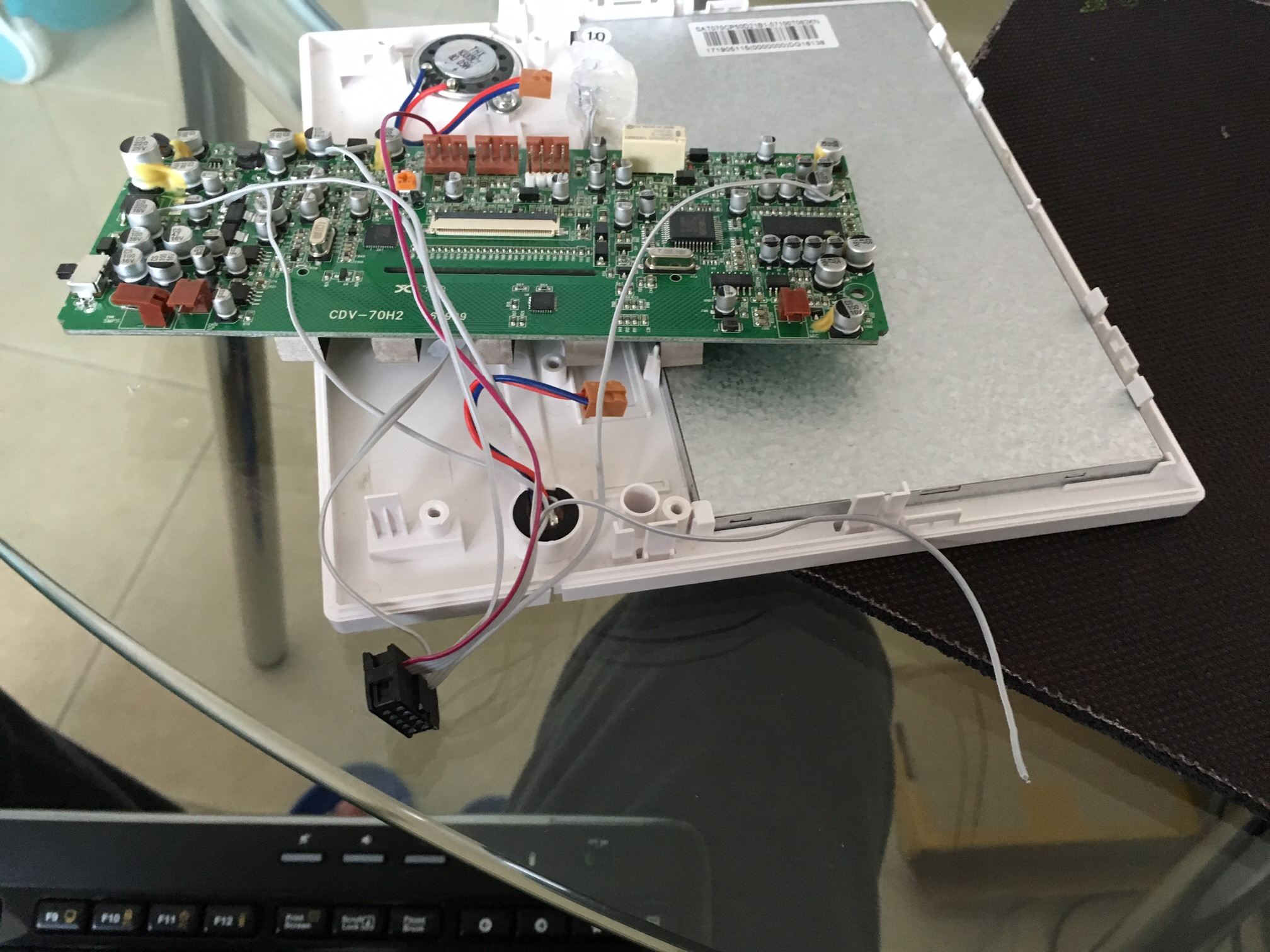

Домофон перестал показывать видео. Долго мудрили с установкой этого чуда. в итоге такая беда. как быть. один контакт оторвался и резистор один накрылся.

Не резистор а дроссель. А вы им орехи кололи или еще чего делали?? Если руки в комплекте с головой, то отремонтировать как два пальца об асфальт. Ежели одно из двух отсутствует, тогда или в сервис или в магазин за новым.

Как найти откуда контакт оторвался

Визуально для начала. Мы в этом случае пока что помочь не сможем - нужны полные четкие фото обеих сторон платы.

id400014367 написал: Как найти откуда контакт оторвался
id400014367,
Как сказали постом выше, ви-зу-аль-но. Переворачиваете плату обратной стороной и смотрите внимательно откуда торчит хвостик оборванного провода, и сверху, со стороны деталей ищите отверстие под провод, но провода там нет. Как подходят сверху другие провода. Ориентир на них. Как они впаяны. Т.е. смотреть надо и с той и с другой стороны. Если сделаете хорошее фото обеих сторон крупным планом, постараюсь помочь.

Подскажите какой дроссель нужен взамен.

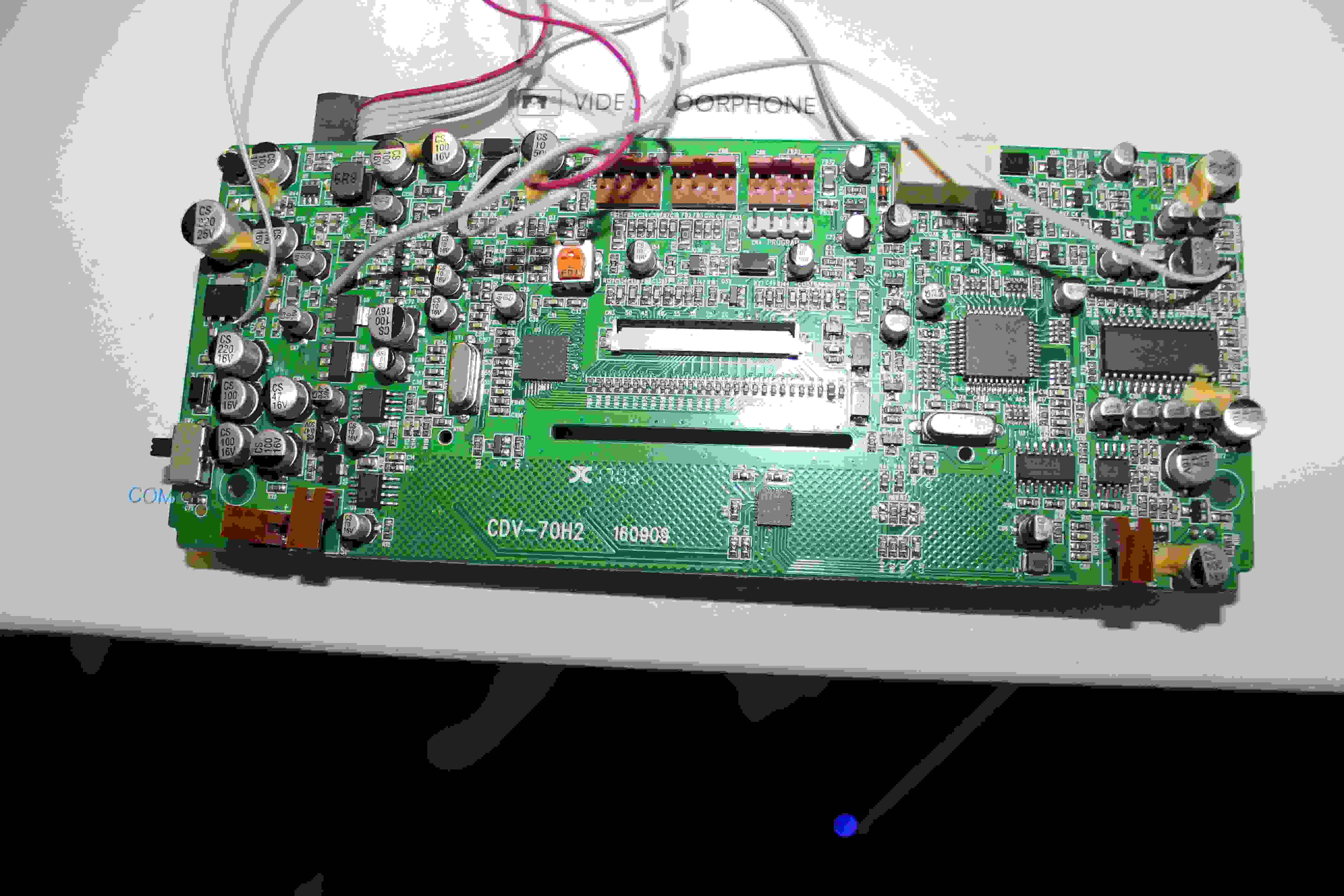

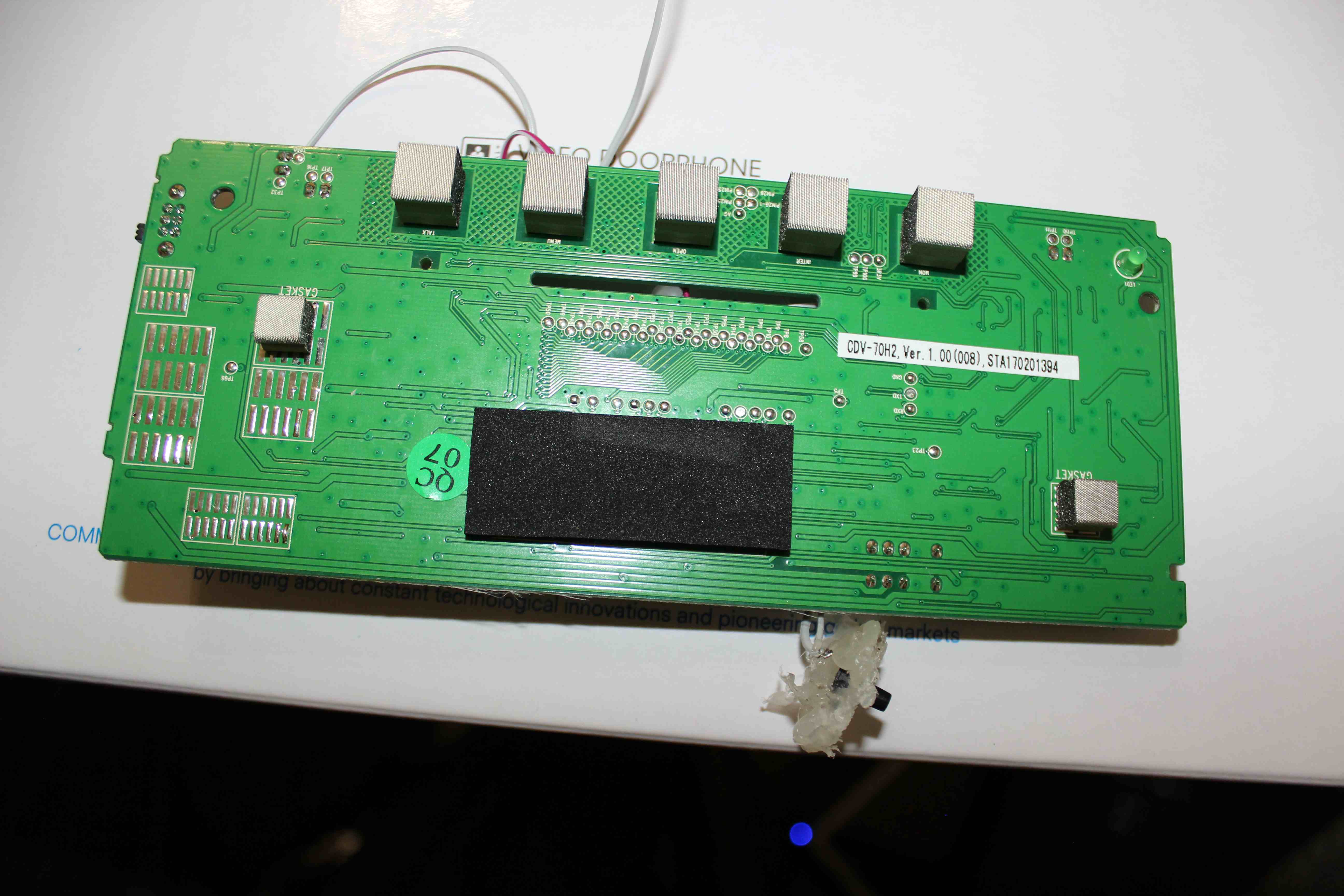

id400014367 написал: Подскажите какой дроссель нужен взамен.
Прозвонить этот, если звонится, просто припаять нормально. По снимкам, смотрел, смотрел, но пока не нашел откуда он отвалился. монтаж конечно черезжопный, китайский, провода припаяны прям к выводам деталей. И вопрос. куда шел отвалившийся??

05.12.2017 в 23:07:28
Оборван у вас провод адаптера подъездного домофона, который весьма похабно вмонтирован в подвале, на коленке и никакого отношения не имеет к производителю самого домофона, так что видеосигнал можно проверить через классическое подключение через родной разъем, хотя дроссель вполне может быть причиной поломки. Адаптер весьма усложняет задачу. Его теперь нужно опознать, найти схему подключения, вычислить оторвавшийся провод и с тестером в руках искать точку обрыва. А фото все равно толком не дает рассмотреть возможную точку пайки, потому как рукоблуды подпаивали проводки прямо к контактам чипов.
