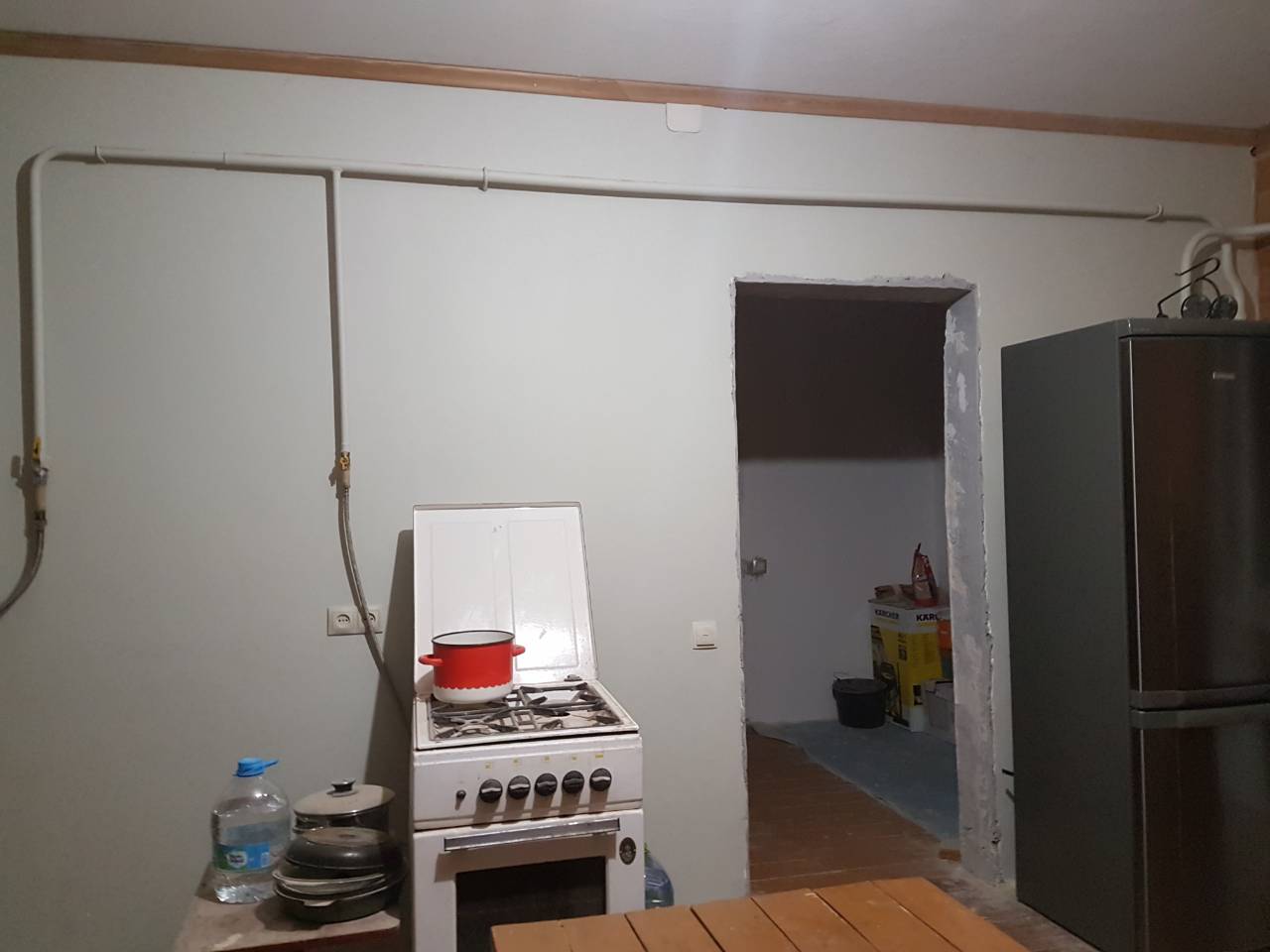

Здравствуйте! В кирпичном доме имеем централизованное газоснабжение и до потребителей (котёл и плита) идёт стальная труба. Выглядит это так, что при входе газа внутрь дома стоит счётчик и через всю длинную стену (5 метров) идёт стальная труба с 2мя идущими вниз отводами: на плиту и котёл. Делалось это 25 лет назад, а сейчас мы делаем ремонт и встал вопрос переноса трубы, т.к. она 1) мешает будущей кухне, 2) как бельмо на глазу. Хочется перенести трубу прямо под самый потолок и изменить трассировку. Вариант с новой металлической трубой сразу отпадает из-за сложности работ и сложности поисков хорошего сварщика. Вопрос: какую трубу можно использовать? Как её защитить/армировать? Фото кухни пока нету, но идея такая: новая газовая труба от счётчика, который находится у правой стены, поднимается под потолок -> поворот налево на 90 градусов -> идёт через всю стену, 5,5 метра, под потолком -> поворот на 90 градусов вниз на 1,5 метра -> 1 отвод на котёл -> 2й отвод на варочную поверхность - каждый со своим запорным краном. Например, прокладка металло-полимерной трубы TECE Gas. Кто что думает? Может ещё какие варианты подкинете? Заодно хотелось бы заменить счётчик на поменьше и не скрипящий. Есть ли шанс получить одобрение от газовой службы на такие изменения?

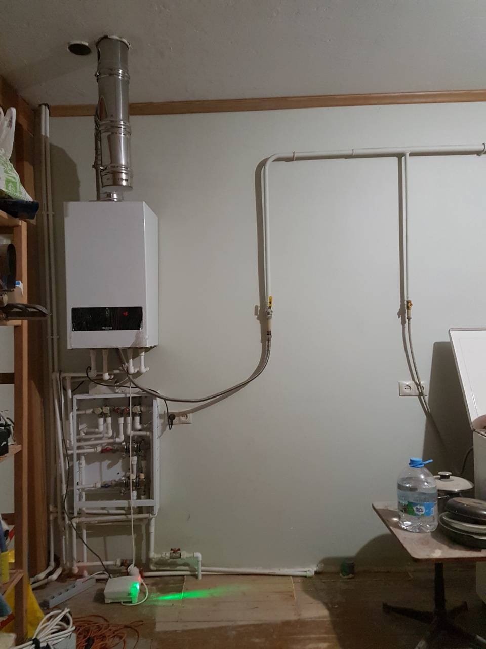

Вот что имеем сейчас. Справа, за холодильником, висит счётчик. Необходимо поднять трубу прямо в угол потолка и стены, провести через всю стену и опустить слева, за котлом. Там сделать 2 выхода: один - на котёл и один - на варочную поверхность. Натяжной потолок, скорее всего, делать не будем, а оставим так, в стиле лофт. А уже после этого остальной ремонт. З.Ы. Вот этой порнографии под котлом не будет. Останется только аккуратный, новый коллектор на воду и колба фильтра на воду.
