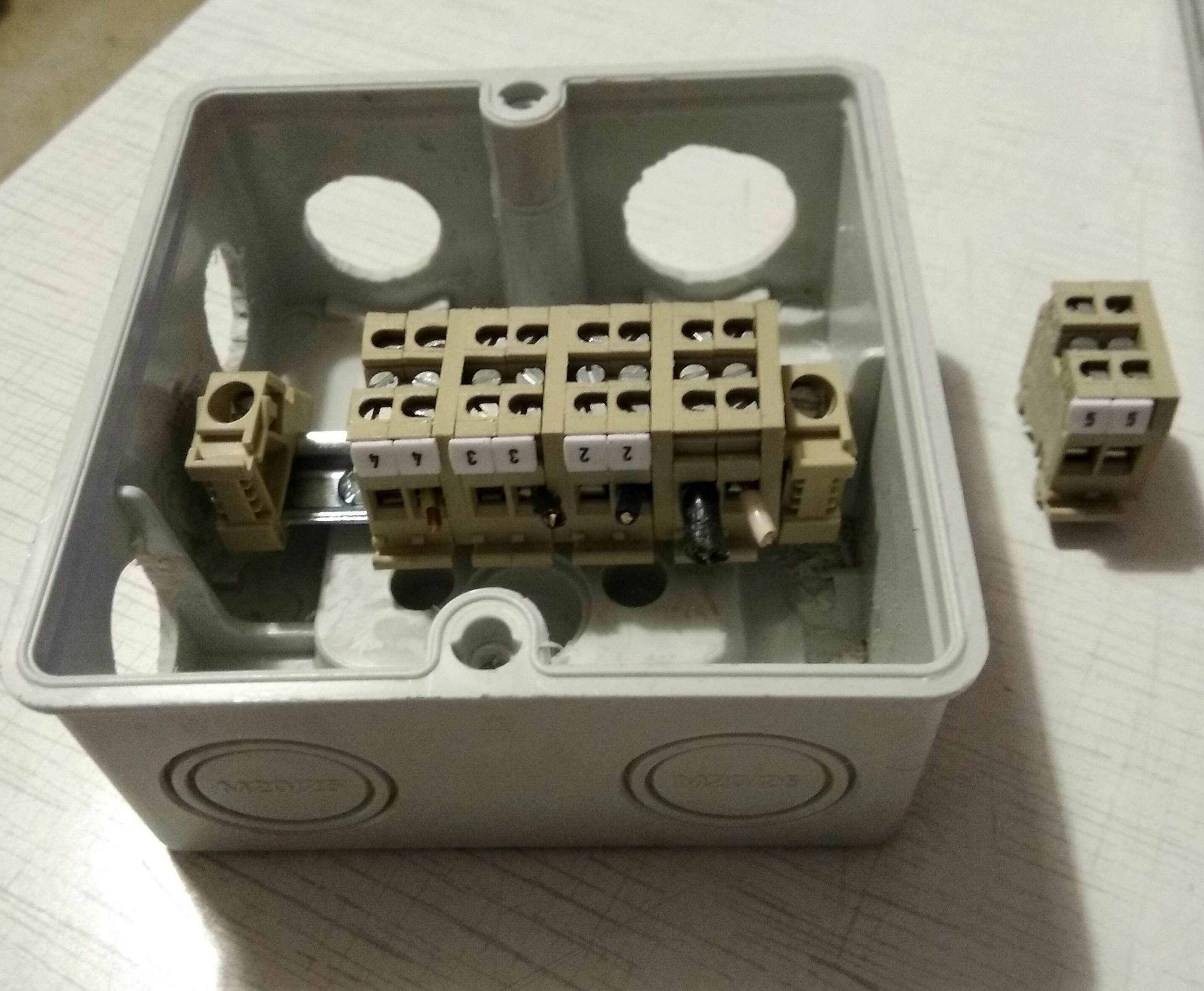

Добрый день! увидел тут такой креатив - в клеммный блок как на фото в одно "окно" подключено по два провода. оба провода разного сечения и обжаты в штыревые наконечники. на мой взгляд надежного соеднинения так не получить. подскажите документ который запрещает (или наоборот разрешает) так соединять.

BECHA, так три или два?

haramamburu, с одной стороны два с другой один в сумме три.

BECHA написал: haramamburu, с одной стороны два с другой один в сумме три.
BECHA, Разрешено.

Rumato написал: Разрешено
чем? они (наконечники) разного сечения а сжимают их между двумя пластинами

BECHA написал:

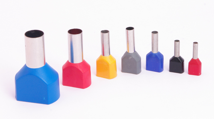

BECHA, А НШВИ 2
На что ? Если речь идет о многожильных проводах ?
Да, ни фига.

BECHA написал: чем?
Тем, чем не запрещено.
BECHA написал: они (наконечники) разного сечения а сжимают их между двумя пластинами
Контакт надежный? Если да, то проходите мимо.

BECHA написал: в одно "окно" подключено по два провода. оба провода разного сечения и обжаты в штыревые наконечники
Шнейдер такое запрещает для своих клемм (можно два провода, но только одинакового сечения). А ГОСТ этот вопрос отдаёт на усмотрение производителей оборудования, если не изменяет память. То есть, производитель клемм должен рассказать, что можно, а что нельзя зажимать.

BECHA написал: оба провода разного сечения и обжаты в штыревые наконечники. на мой взгляд надежного соеднинения так не получить.
Так вы определились с количеством проводов и сечением? Если провода всё же одного сечения, но их просто 3, то можно с одной стороны сделать 2 провода (можно обжатых), а со второй жилу одного провода сложить попалам (можно обжать) что будет аналогично двум проводам с другой стороны.
Если пластины, то это даже хорошо, т.к. пластина упёршись с одной стороны перекосится и прижмёт проводник с другой стороны. Или речь всё же не про пластины?

BECHA, смотрите, что допускает производитель. Всё остальное отсебятина, за которую к примеру на военном заводе можно реально сесть. А всё остальное "да я так делаю", "да всем так делаю" - вот пусть кто так говорит и делает что хочет и кому хочет.
