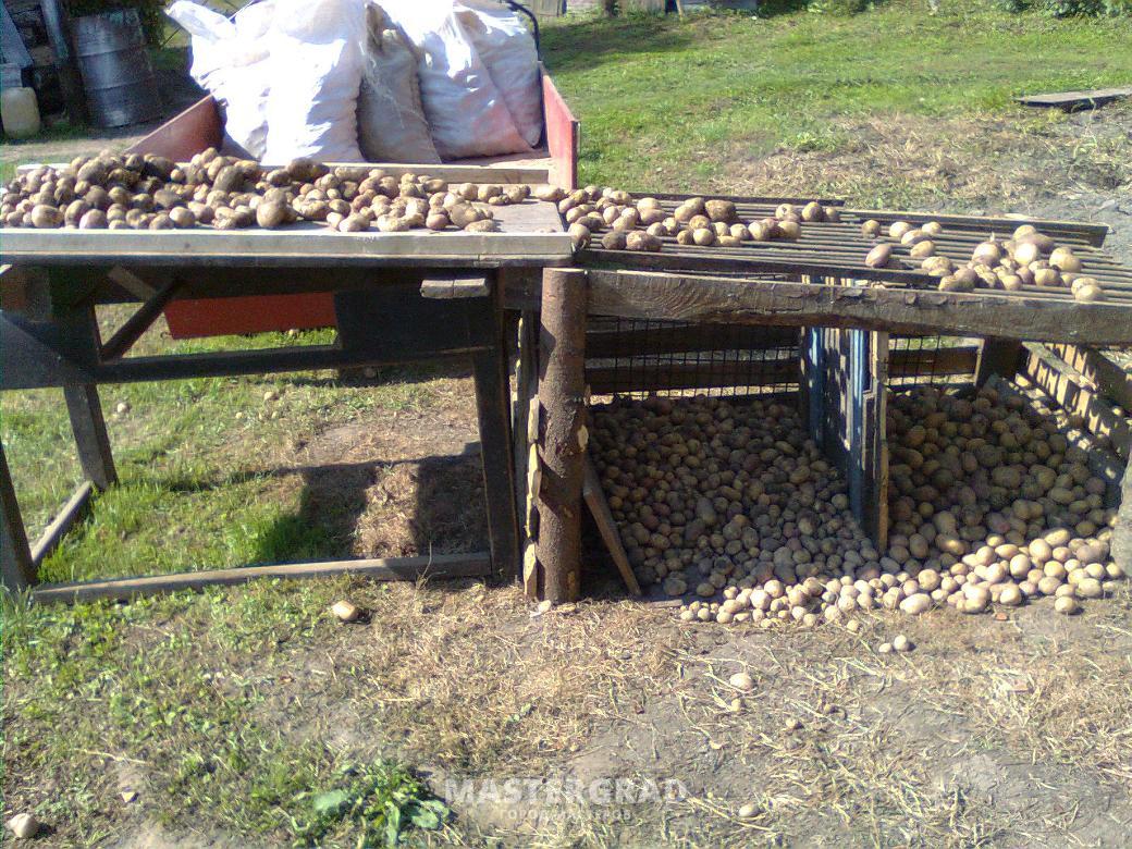

Для себя я сделал более просто и из дешевых материалов. Решетки из уголка и старых трубок гидросистемы какой-то техники. Каркас из того, что попалось на глаза. Делал на время, а проработала три сезона. Поставил на дальнейшее хранение.

Тест она прошла, так что можно и модернизировать. Сделать металлический каркас и сделать сбор в мешки, как в видео, что выше. Сделать на два мешка на каждую фракцию. Это будет не сложно.

На своей бывало и один сортировал. Нормально получается, быстро и не тяжело. Моя уже из кучи на земле теперь не очень то и хочет перебирать. !#[]

Размер делал такой, чтобы один человек мог более-менее свободно размещаться возле одной решетки и смог дотянуться до противоположного края решетки.

Марош, :applause: Просто, дешево, доступно. А если под решеткой ещё и лоток поставить и мешок, то останется только завязать и отправить к месту хранения картошечку.

Да, совсем не сложно такое делать. Две решетки 80х70 с расстоянием между прутами для мелких и семенных клубней. В прошлом году и в этом гду это расстояние уже не соответствовало первоначально заданному размеру. Придется переварить. Причина в том, что картофель стал крупнее и на семена можно отбирать более крупные клубни, почти как товарные.
