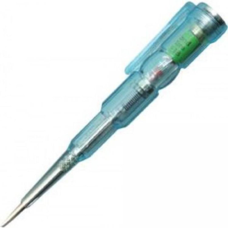

Здравствуйте. Подскажите такая ситуация. Сделали потолок подвесной на одном выключателе светильники на другом будет люстра. Включаю светильники выключателем, на розетке проводе земля на отвертке индикаторе горит лампа, как на фазе. Выключаю свет все нормально индикатор не горит. Включаю выключатель на люстру индикатор также не горит. В чем может быть косяк?

Проще сказать при включении одной клавиши на двухклавишном выключателе как будто приходит фаза на заземления в розетке.

Vadyan-nsk, заземление есть? Если нет, то это наводка. Лучше вообще не подключать.

Vadyan-nsk, ПОПРОБУЙТЕ ИНДИКАТОР ДЕРЖАТЬ ДВУМЯ ПАЛЬЦАМИ НЕ КАСАЯСЬ ТОРЦА НУ И ПРОВЕРЬТЕ..ЕСЛИ РЕАЛЬНАЯ ФАЗА ИЗ РОЗЕТКИ ГОРИТ НА ИНДИКАТОРЕ ЯРЧЕ ЧЕМ ПРИ ВКЛЮЧЕНИИ КЛАВИШИ..ТО ЭТО ПРОСТО НАВОДКА

Горит также ярко как и фаза. А если торца не дотрагиваться то и на фазе индикатор не горит.

В том что вы не умеете пользоваться индикатором

Например такой индикатор, показывает фазу, если не касаться задника..

megrad, воткните настольную лампу в розетку, и поиграйтесь с выключателем, думаю это наводка все таки..

И показывает всё что угодно - прикольно собов пугать.
