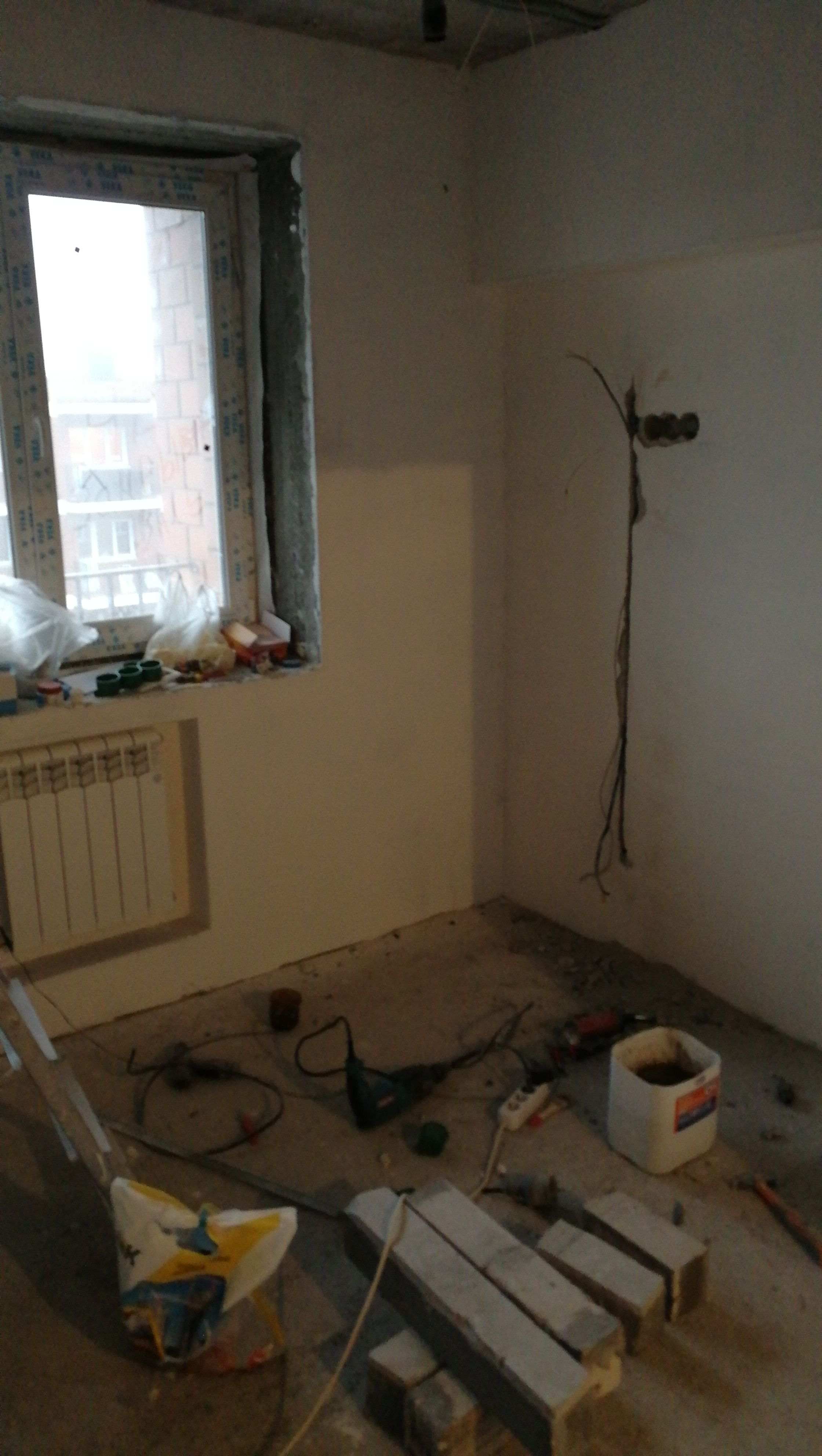

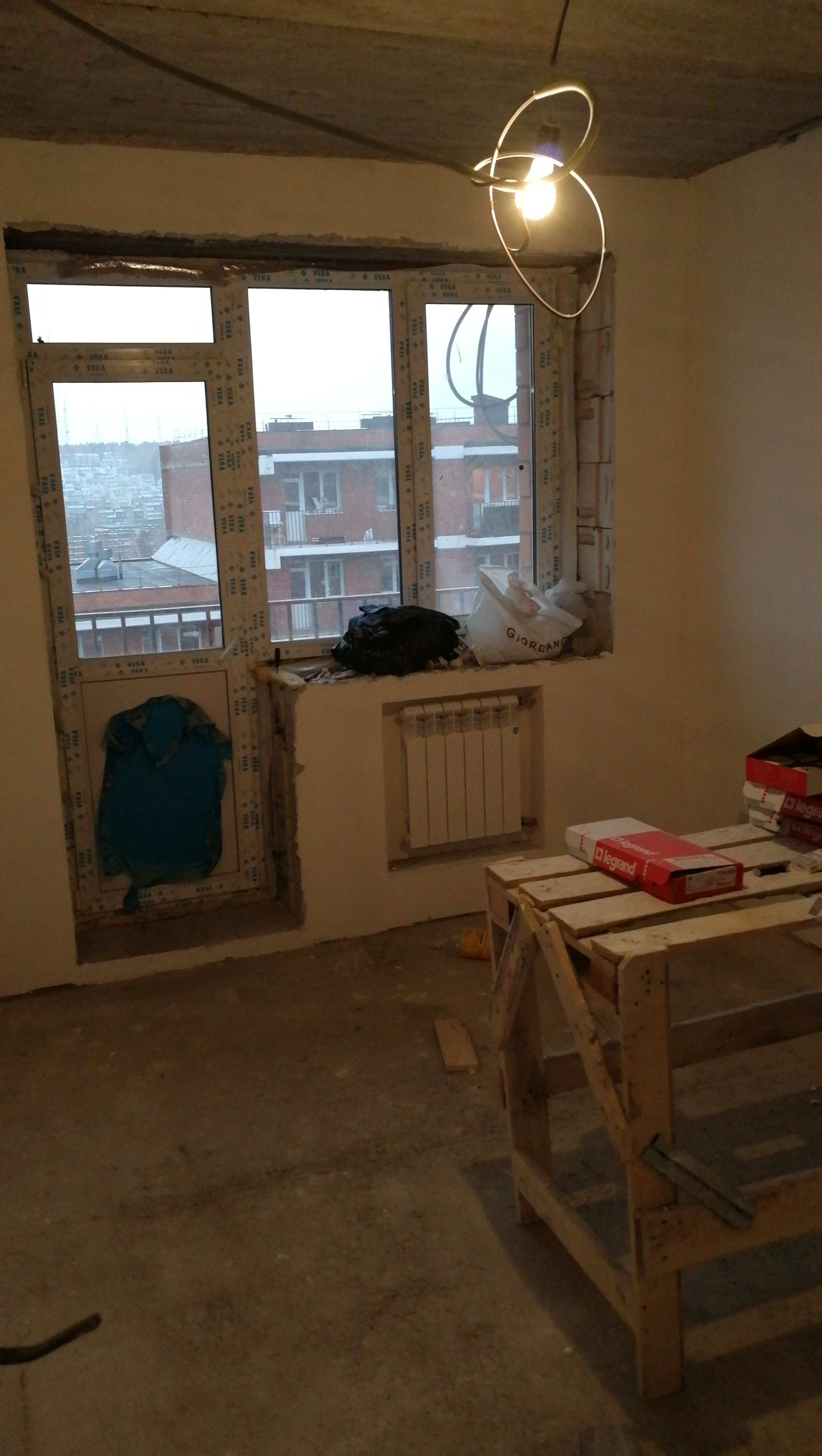

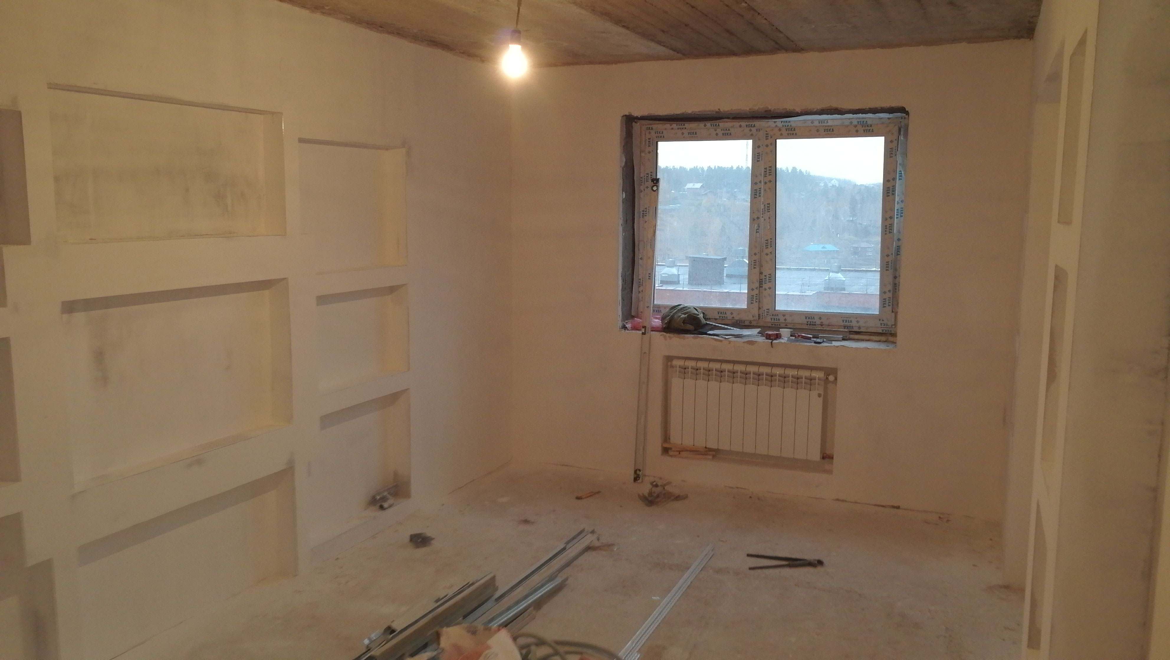

Здравствуйте умные люди! Беда пришла с наступлением холодов. летом работала бригада ремонтников (отделочники, сантехники). Дома холодно, но батареи-то горячие. Подскажите, решиться ли проблемам уличением ниш, или всё же нужно выносить батареи за пределы ниш (чего совершенно делать не хочется, по эстетическим соображениям)

Immortal, Для начала под радиатором нишу до пола сделать. И вверху маловато. Принцип конвекции воздуха в радиаторе знаете? При такой установке, к окнам тёплый воздух не попадет. Течь будут. Джамшуды работали или наши за очень дёшево.

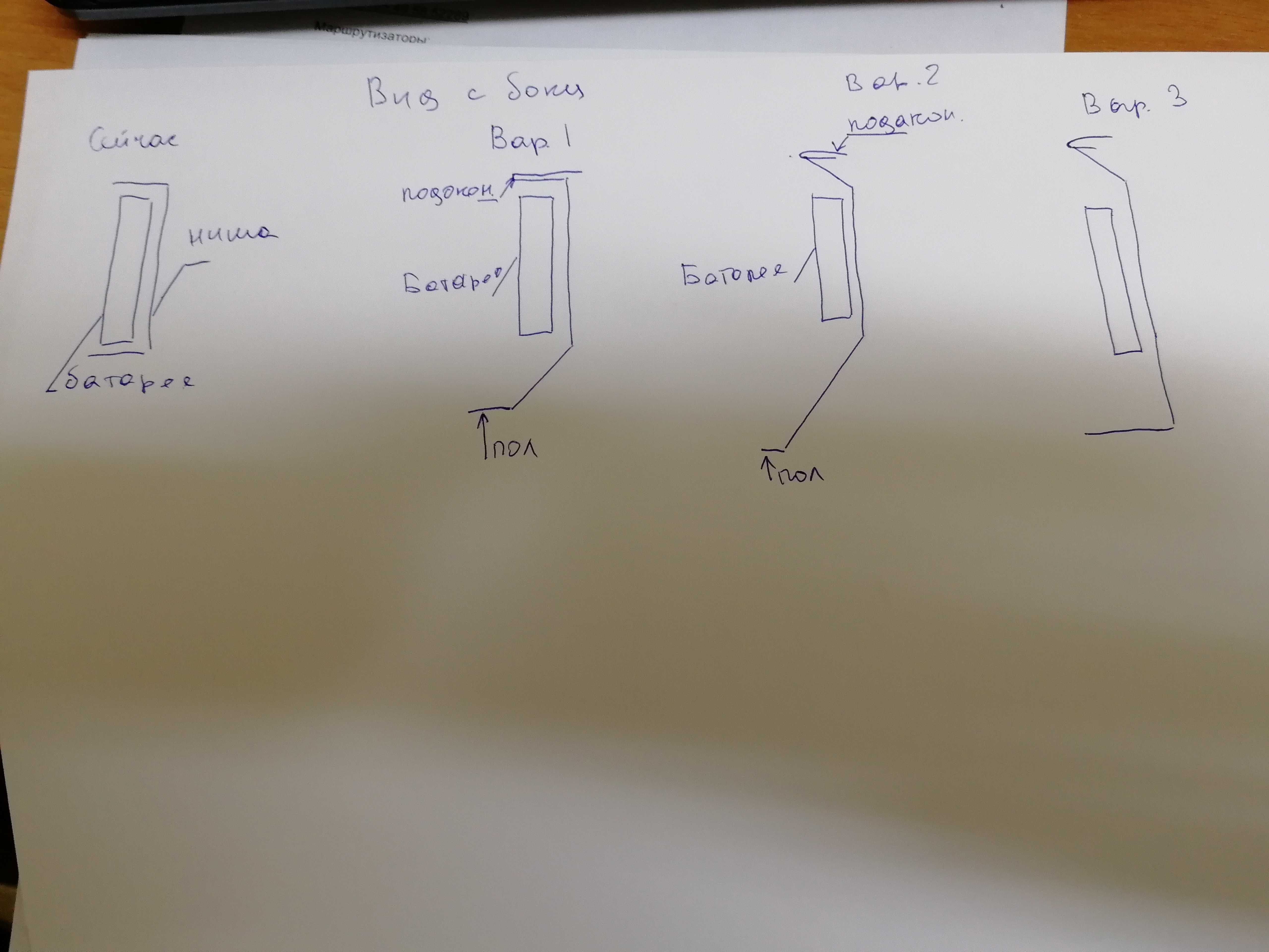

По какому варианту сделать, как будет лучше?

Immortal, На фото плохо видно, радиаторы подключены "снизу-вниз"? Такое подключение уменьшает теплоотдачу радиаторов минимум на 10%.
Также, при установке радиаторов в нишу, нужно учитывать, что в среднем их теплоотдача уменьшается на 10% (при расстоянии от верха и низа радиатора до ниши 70мм). У Вас же ниши имеют недостаточную высоту, поэтому падение теплоотдачи радиатора может быть и вдвое.
Итого могло получиться так, что теплоотдача радиаторов уменьшилась у Вас более, чем на 20-60%. Возможно поэтому холодно. Но возможно, что и неверно рассчитана мощность радиаторов (количество секций).
Т.е. выносить радиаторы из ниш - нет необходимости. А вот расширить ниши и увеличить количество секций скорее всего придеться.

Immortal написал: По какому варианту сделать, как будет лучше?
По любому Вашему варианту. Лучше, чтобы под и над радиатором было не менее 150 мм зазора от ниши, тогда теплоотдача вообще не падает. Минимум должно быть 70 мм, тогда теплоотдача упадет примерно на 10%.
Даю пиктотаблицу как уменьшается теплоотдача радиатора в зависимости от зазоров сверху и снизу от радиатора до ниши.
Также от тыльной плоскости радиатора до плоскости стены (ниши), должно быть не менее 35 мм.

Hitgher написал: При такой установке, к окнам тёплый воздух не попадет.
Согласен. Но если ниши и подоконники сделать правильно, то теплый воздух попадет к окнам. И окна "течь" конденсатом не будут.
