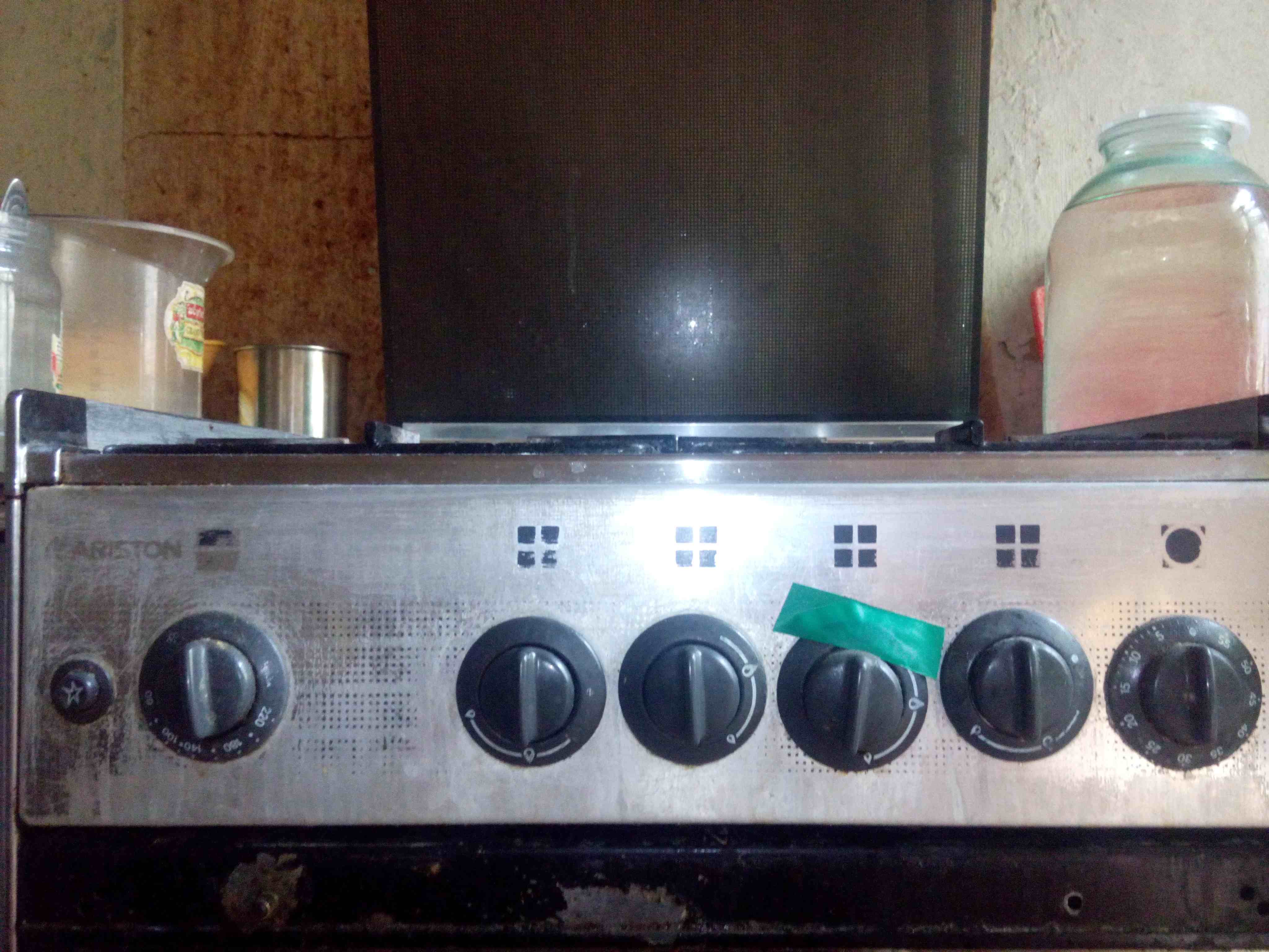

есть газовая плита аристон,очень старая проблема-ручка открывает газ но не закрывает как починить? как снять переднюю панель? как снять верхнюю панель где конфорки?
Сообщений: 138914
15.12.2017 в 20:16:09
www2 написал: как снять переднюю панель?
выдернуть ручки, винтики или под ручками или есть и сбоку панели - тогда их видно без снятия ручек.
www2 написал: как снять верхнюю панель где конфорки?
саморезы сверху - 4 шт по бокам
Если правильно помню, и если у похожих моделей похожий крепеж

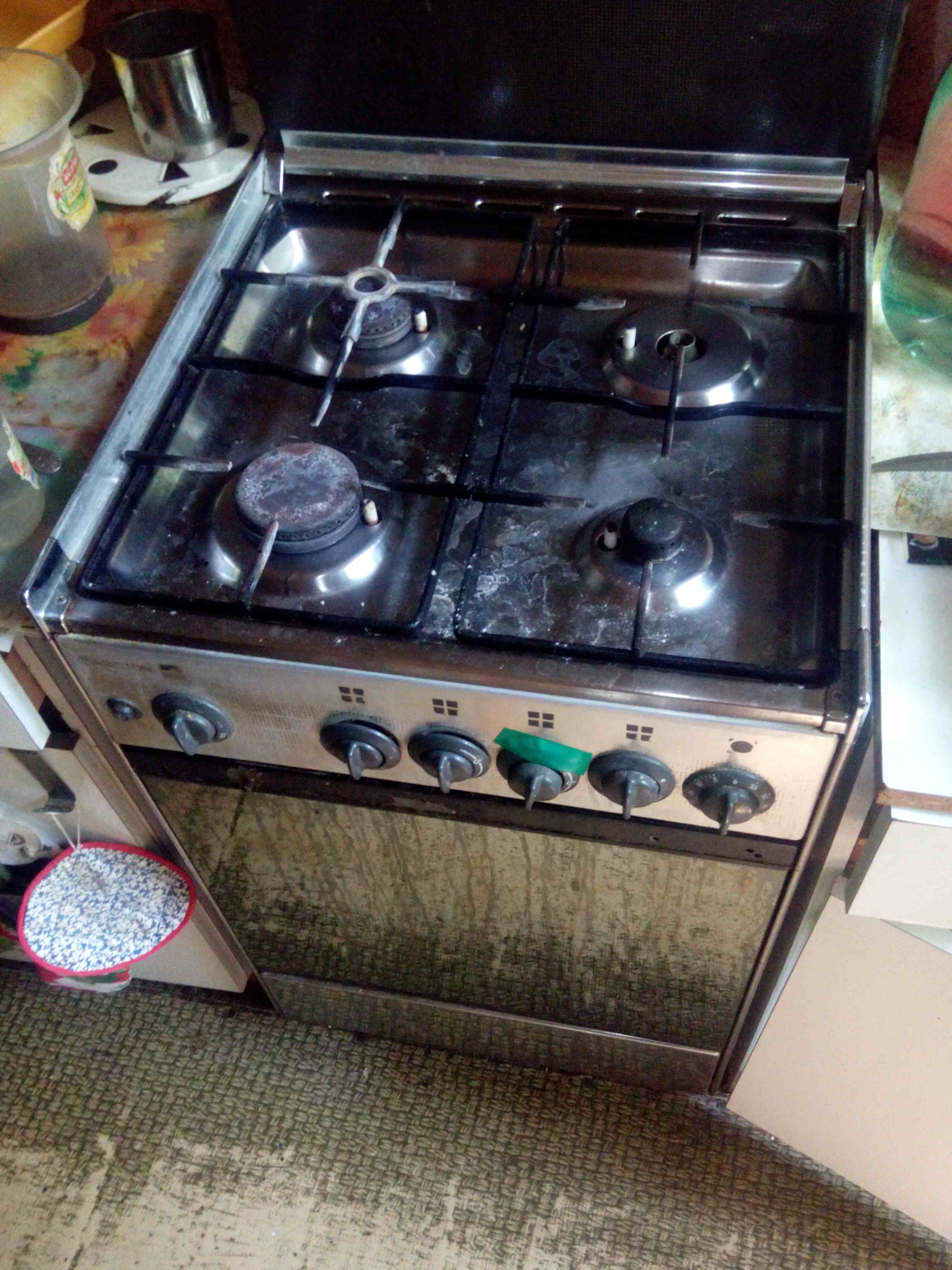

нашел теперь главный вопрос-как чинить конфорку? на картинке она с зеленым пластырем газ идет но очень слабо, шума нету 2 конфорки слева от пластыря работают отлично, кстати самая правая конфорка (справа от пластыря) тоже не работает

подозреваю что сопло засорилось
Сообщений: 138914
15.12.2017 в 21:49:23
www2 написал: нашел теперь главный вопрос-как чинить конфорку? на картинке она с зеленым пластырем газ идет но очень слабо, шума нету 2 конфорки слева от пластыря работают отлично, кстати самая правая конфорка (справа от пластыря) тоже не работает
www2, там ломаться просто нечему. Поэтому опять совет ОТМЫТЬ. и смазать спец смазкой газовой.

www2, Судя по фото у вас просто пластинка потерялась,которая фиксирует ручку на штоке.Ручка легко снимается,болтается?

всем спасибо, починил и почистил конечно плита внутри выглядела как из прошлого столетия,даже не представляю как можно было так ее загадить мастер запросил за вызов 8$, за час работы и еще сказал чтоб решался быстрее, а то у него и так много заказов может тоже в ремонтники пойти?
