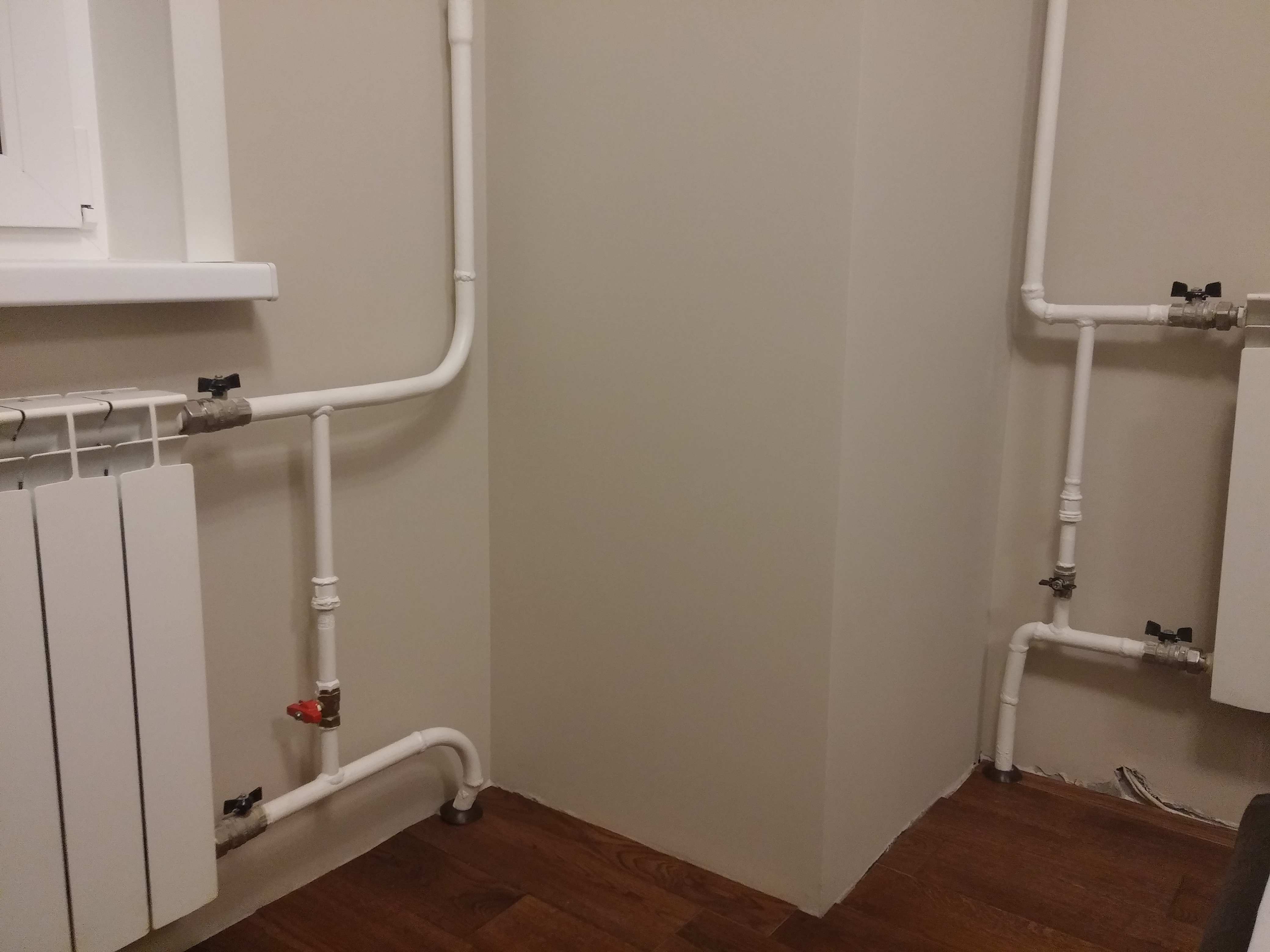

Проблема не нова, но не имеет массового характера. Теперь и у меня тоже. Из того, что читал, единственное решение- это замена биметалла на чугуний. В квартире 7 радиаторов. НО как назло, шумят те, что в спальне. Днем на общем фоне не заметно, а ночью вполне отчётливо. Шум напоминает набор воды в отечественном унитазе. Булькающе-звеняще- шипящий. Батареи мылись, но на результате никак не сказалось. В отопительный сезон шум есть. Сантехник его не слышит. Или делает вид, что не слышит. На батареях есть байпас и шаровые краны. Трубы можно перекрыть совсем. Но это никак не влияет на проблему. Шум не меняется. До этого стояли гармошки.Да и эти давно стоят,и шуметь начали недавно. Предположу, что это резонансное явление. В подвал меня никто не пустит, и делать ЖЭК ничего не станет. Полипропиленовые вставки меня пугают. Как же устранить резонанс?

Как называется система, не знаю, на фото - она и есть. Какая из батарей шумит, тоже понять не могу. Скорее всего правая. Накрытие одеялом убирает большую часть шума. Предложите какой нибудь способ уменьшить шум, кроме одеяла ;)

Dinkins, просите слесаря чтобы водух спускал на тех.этаже, это из-за него шум. а монтаж у вас конечно, классика жанра, при открытом кране на байпасе радиатор не работает?

Олегович, Работает и при открытом кране.

Прямо не могу пройти мимо и не позлорадствовать. Установка запорной арматуры на стояках и байпасах запрещена. Наслаждайтесь звуками!

Dinkins написал: Предложите какой нибудь способ уменьшить шум, кроме одеяла
Убрать кран с байпаса и установить чугуний.

Вам не кажется странным, что на остальных 6-ти радиаторах ничего не шумит? Не смотря на краны байпасов? Более того. Всем батареям уже более 15 лет.А проблема не давняя. По поводу чугуния. Рвёт его в нашем доме. Было несколько подобных случаев.

Dinkins, а я и не говорю, что шум из-за варварски перекрытого байпаса. Просто наслаждаюсь, должны же вандалы хоть как-то страдать.

Забыл перед Вами отчитатся. Все байпасы открыты. Дальше что предлагаете? -Велеречивый Вы, Наш (с) Чугун в нашем доме рвёт. Напрягите извилину. Гармошку предложите, с Вас станется. Чудак от слова Чудило. А по поводу злорадства- ну потеште себя.У Вас ситуация такая, что не принято даже упоминать. Я ещё в 90-х видел, как людей из Ваших мест расплющило. И поделом Вам. Наслаждаюсь, спустя 20 лет. Злорадства не испытываю. Участвовал в медико-биологическом исследовании. Вам- Крыш.

В подвал сходите. Может там насос уже отдает концы. Вот под трубам и передаются его стоны о помощи. Много писем в УК и ... купят новый насос.

Dinkins написал: Вам не кажется странным, что на остальных 6-ти радиаторах ничего не шумит?
Перекройте шумящие радиаторы. Шумит? Поменяйте радиаторы местами. Шумит?
Dinkins написал: Все байпасы открыты.
На фото байпасы перекрыты. Или это у вас называется открытыми?
