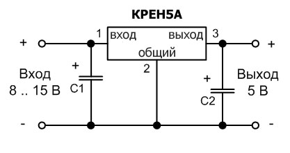

Ребята, я дилетант, подскажите пожалуйста как решить задачку: Есть детское пианино (стационарное) - нажимаем клавиши - из маленькой колонки идет звук. Работает оно от 4-х обычных батареек АА 1,5В. К пианино подведены (для другой цели) 12V от трансформаторного ящика, примерно такого: http://www.regard.ru/catalog/tovar239403.htm?ymclid=140455718059348704500004 , только у меня 12V 20А, к которому подключены и другие разные маломощные источники.
Задача - подключить пианино от БП вместо батареек. Вопрос - можно ли установить какой-то преобразователь, типа такого: http://moneyrasprodaja.ru/img/p/3/78411-large_default.jpg от 12 Вольт и нужно ли тут разбираться в Амперах?
Заранее спасибо за помощь. Дмитрий

11.01.2018 в 20:30:39
Решается данная задача - применением микросхемы стабилизатора КРЕН5А (7805) и парой конденсаторов

23.01.2018 в 18:55:20
Designman написал: Решается данная задача - применением микросхемы стабилизатора КРЕН5А
либо покупкой готового модуля Dc-Dc А можно и отдельно Блок питания купить. Там и напряжение можно до 6 Вольт (4х1,5 В) поднять регулировкой. Думаю мощность у пианино не большая и проблем быть не должно в обоих вариантах.
