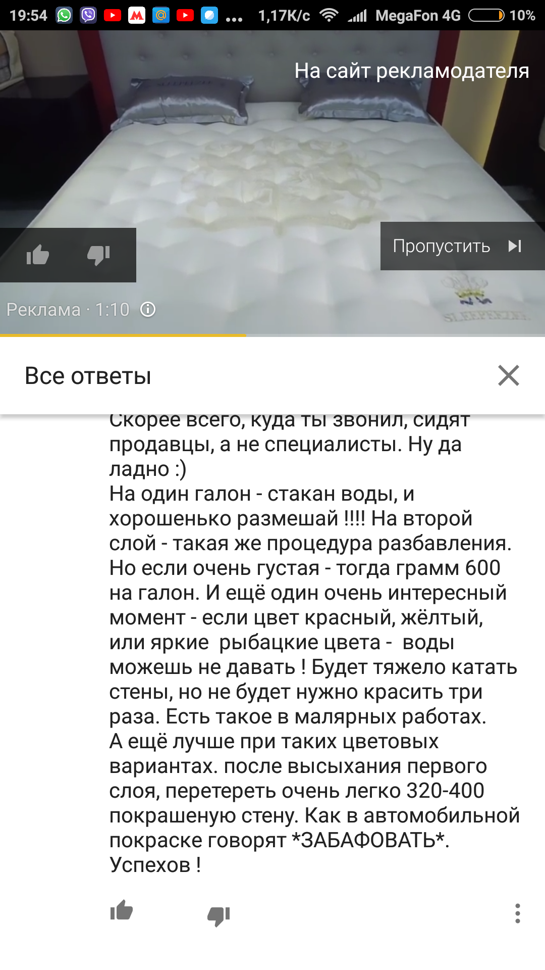

Remonter\/ написал: Трудно катать Шервин Вильямс, прилипает как будто валик к потолку. Толи она так быстро подсыхает, толи ещё чего...
Да, такая краска. Катать тяжелее... Еще - помогает поднять влажность в помещении, например пшикалкой - заодно и пыль прибьет. Прикрыть батареи мокрыми тряпками и тд Еще совет - для одинаковой текстуры не переворачивать стороны валика при работе.

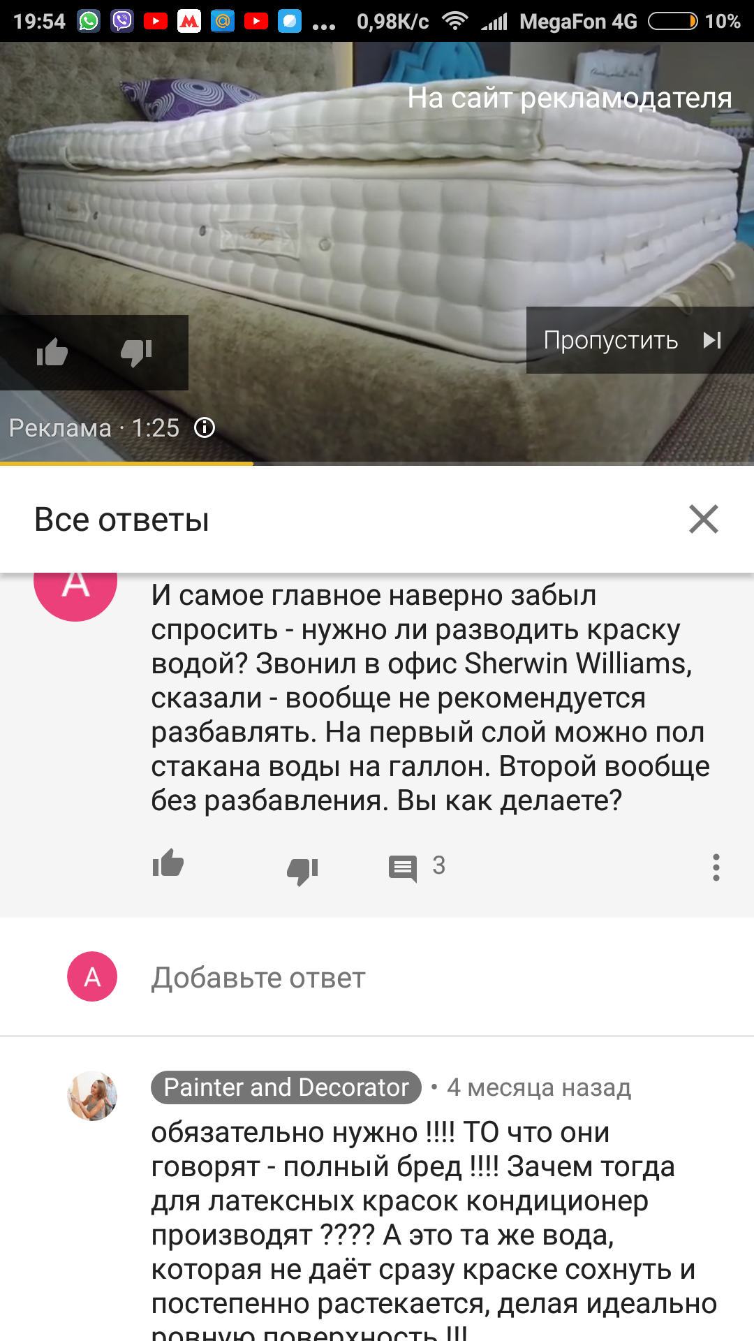

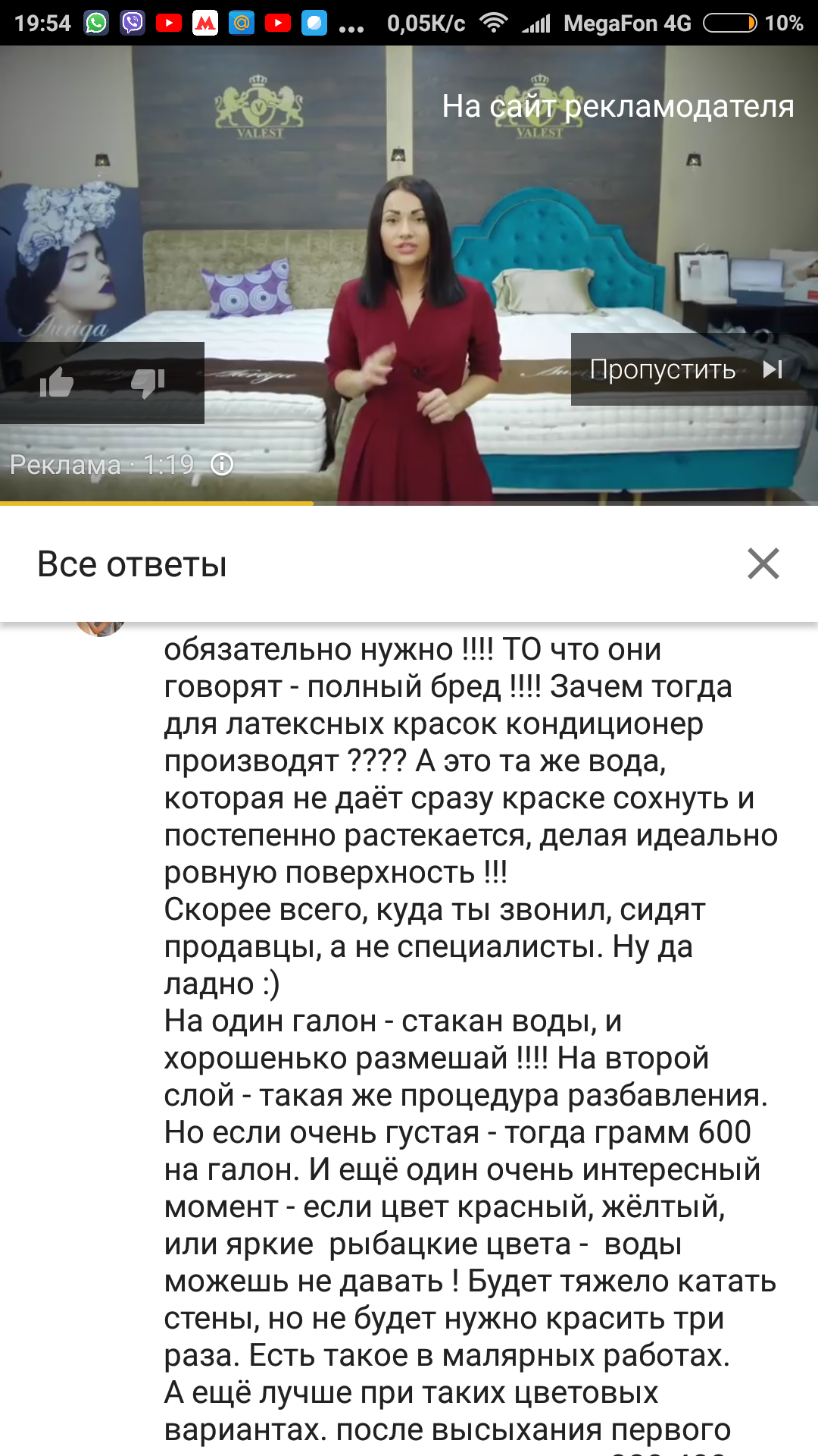

Катаю второй раз потолок - начал катать чуть разбавленной краской - ну невозможно. Все проблемы решились разбавлением остатка от галлона (около 2-х литров) дополнительными 300 гр. дистиллированной воды. Ложиться стала идеально, шагрень одинаковая, никаких переходов и следов от валика. Супер! Можно было ещё чуть разбавить, но и так отлично. Нашел на Ютубе канадского мастера, который долго работает в Канаде и отвечает на вопросы, касаемые американских красок:
Можно сказать, я вчера мучался целый вечер, пытаясь закатать густую краску. Не в первый раз как бы крашу, всегда идеально получалось. Но таких проблем никогда не было.
