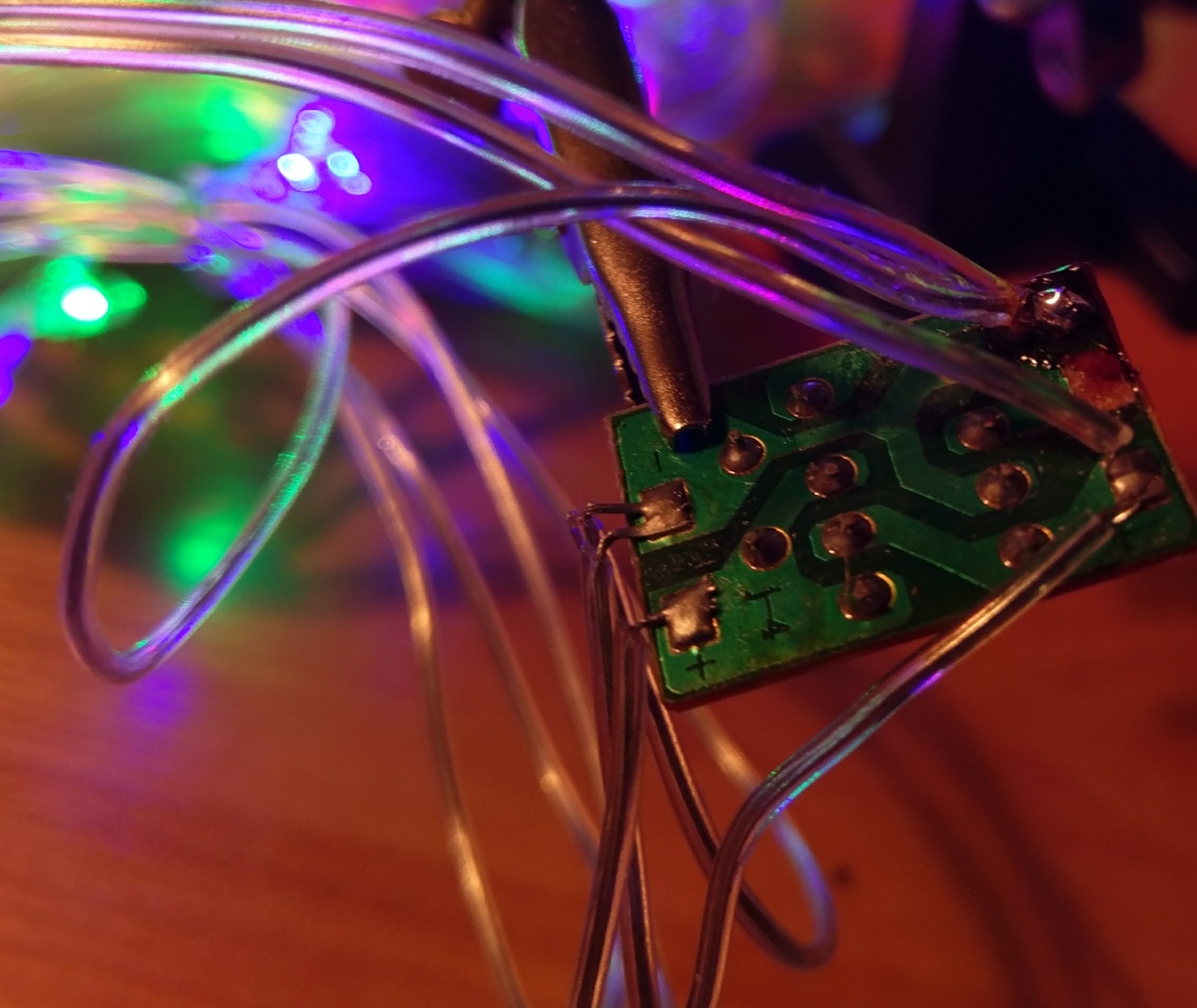

Всем привет) Есть светодиодная гирлянда, мигает очень быстро, шустрая слишком)) Хочу переделать ее, чтобы была поспокойнее, в идеале чтобы совсем медленно сменяла цвета. Подозреваю, что надо заменить конденсатор, но не знаю какое значение выбрать. Паять умею, а что не знаю)) Подскажите, пожалуйста, что нужно изменить?

Valerka., из того, что на фото - ничего - ройте дальше

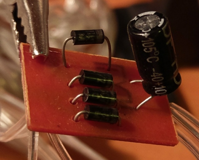

BV, подскажите в каком направлении рыть?) На плате только диодный мост(как я понимаю) и конденсатор.

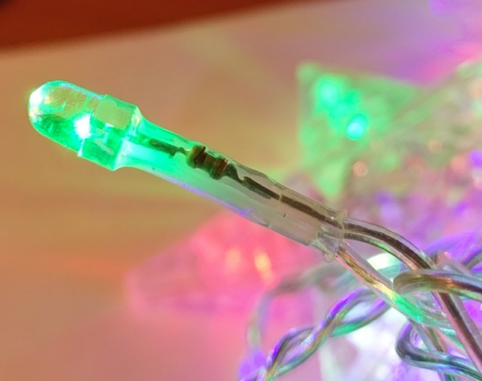

BV, у меня есть такой шар - сейчас расскажу про нее)) Светодиодная, сами светодиоды двухцветные(красный-зеленый и красный-синий), при включении быстро меняют цвет(при этом не гаснут, а переключают свет). На некоторых есть, видимо, резисторы, видно на фото, на некоторых нет. В сторону гирлянды уходят пять проводов, два идущих от 220В, два "минуса" и один "плюс".

Valerka., Если диоды переключаются в разнобой, то скорее всего сами диоды внутри переключаются. Ничего не сделаешь...
Valerka. написал: В сторону гирлянды уходят пять проводов, два идущих от 220В, два "минуса" и один "плюс".
А куда/как подключены провода 220 к светодиодам? Про остальные наверное понятно - минусы на два типа диодов, плюс общий.
(Хорошо - бы схемку подключения...)

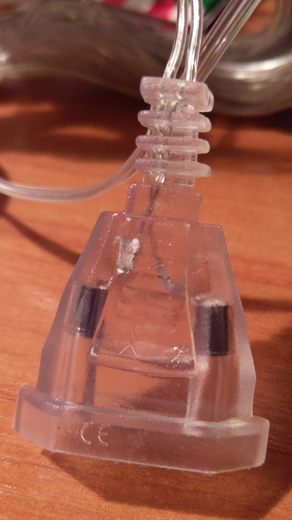

BV, эх, вся идея провалилась( Выяснил куда уходят 220В в гирлянду, это удлинитель))

Сообщений: 139645
27.12.2017 в 20:06:39
Valerka. написал: Выяснил куда уходят 220В в гирлянду, это удлинитель))

Valerka., У самопереключающихся светодиодов частота и длительность в некоторой степени изменяются от тока потребления. А он в свою очередь зависит от напряжения питания. Так что можно поэкспериментировать с уменьшением номинала сглаживающего конденсатора вплоть до нулевого значения и даже выпаиванием одного их диодов выпрямителя (однополупериодное выпрямление).

Valerka. написал: На плате только диодный мост(как я понимаю) и конденсатор.
Это чисто выпрямитель в виде диодного моста и конденсатор фильтра, сглаживающий пульсацию выпрямленного тока. Должен быть еще и контроллер управляющий переключением светодиодов. Судя по фото его тут нет, изменение емкости конденсатора не даст ничего, скорость переключения двухцветного светодиода заложена в нем самом. Резистор, установленный последовательно со светодиодом выполняет роль токоограничителья.
