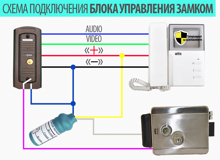

Добрый вечер! Установил видеодомофон CTV-DP4101AHD в связке с электромеханическим замком CISA серии 11630. Расстояние от калитки до монитора 25 метров. В траншею заложил коаксильный кабель 75ОМ, витую пару и силовой кабель 0,75 м2. Закладывал давно и про запас. Витую пару не использовал. Использовал коаксиальный и две жилы по 0.75. Замок подключен через БУЗ. Всё работает должным образом, но вот открытие замка наблюдается с задержкой примерно 6-7 секунд от момента нажатия на кнопку. В чем может быть причина? Может кто сталкивался? Или так должно и быть???

замок питается с отдельного блока питания или от монитора домофона?
Сообщений: 139757
28.12.2017 в 01:02:18
Проблема или в контроллере, или в падении напряжения на проводах (и густой смазке - если есть)

Питается от монитора домофона

Вроде же для этого и БУЗ чтобы не использовать отдельное питание.

averyan написал: Вроде же для этого и БУЗ чтобы не использовать отдельное питание.
averyan, покажите как БУЗ подключали к системе. Есть подозрение, что либо питания не хватает для замка, либо БУЗ начинает накапливать энергию только в момент включения домофона при вызове. либо два в одном.

Mutny, Собственно подключал по инструкции.
Сам БУЗ находится в корпусе замка. От замка провод 3✕1,5 к видеопанели.

28.12.2017 в 13:49:09
попробуйте временно подключить без БУЗа с внешнего блока питания и с БУЗом с внешнего блока питания и посмотрите результат. Возможно БУЗ неисправен - слишком медленно набирает энергию.
