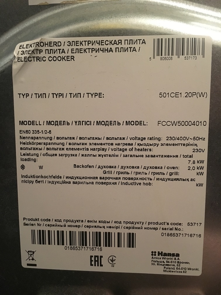

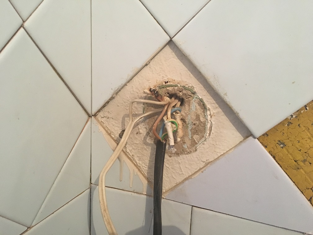

Здравствуйте. Много где читал, что ответвлений на розетки от кабеля для плиты/духовки делать нельзя. Переехал в новое жилье, с проводкой тут жесть, особенно на кухне. На стене, где стоял кухонный гарнитур вообще нет розеток - только на противоположной, есть кусок кабеля из стены - для эл. плиты, на нем висит "временная" розетка и собственно плита.
Можно ли все-таки повесить на этот кабель пару-тройку розеток (микроволновка, чайник, холодос) и если да, как это дело развести - ставить какую-то коробку и там клеммы или что-то такое. Кабель на плиту все равно наращивать придется - он посередине стены торчит на высоте метра где-то от пола. Если что имеются пресс-клещи КВТ ПК-16. Спасибо.

Sedai написал: Можно ли все-таки повесить на этот кабель пару-тройку розеток (микроволновка, чайник, холодос)
Можно, но потом проблемы с перегрузом АВ будут - это уже проходили. Ведь мощность плиты Вы не указали.

Sedai написал: Кабель на плиту все равно наращивать придется
Алюмиь , скорее всего . И у себя вероятно не найдете.

А для себя можно читерством заняться? Блины 7,8 кВт плюс чайник, плюс микроволновка, про честное слово не пользоваться всем сразу можете не рассказывать. Обычно через год АВ начинает самопроизвольно отключаться. Хотите попробовать наступить именно на свои грабли, типа своё всё таки ближе? Уговаривать не будут. В идеале до кухни провести 2 линии под свои АВ.
Sedai написал: как это дело развести - ставить какую-то коробку
Поставьте распред коробку и соединения выполните на кабельные сжимы ссылка. Стены из чего?

Sedai,тогда кроме АВ ещё и линию убьёте.

Если капремонта квартиры не будет, то как вариант: ответвиться от розетки смежной с кухней комнаты (если, конечно, на этой стене есть розетки в комнате).

Сгореть хотите ? Тяните нормальную линию хотя бы на розетки. Если дом панельный, то попробуйте подергать алюминиевую соплю, которая идет на плиту, быть может получится протянуть по каналу 3 ПВ-1 6мм2. Или у Вас как обычно, на не дешевую технику деньги нашлись, а на нормальную и безопасную проводку - нет ?

Sedai, можно проложить кабель в кабель-канале от щитка, потом при ремонте уберёте в штробу.
