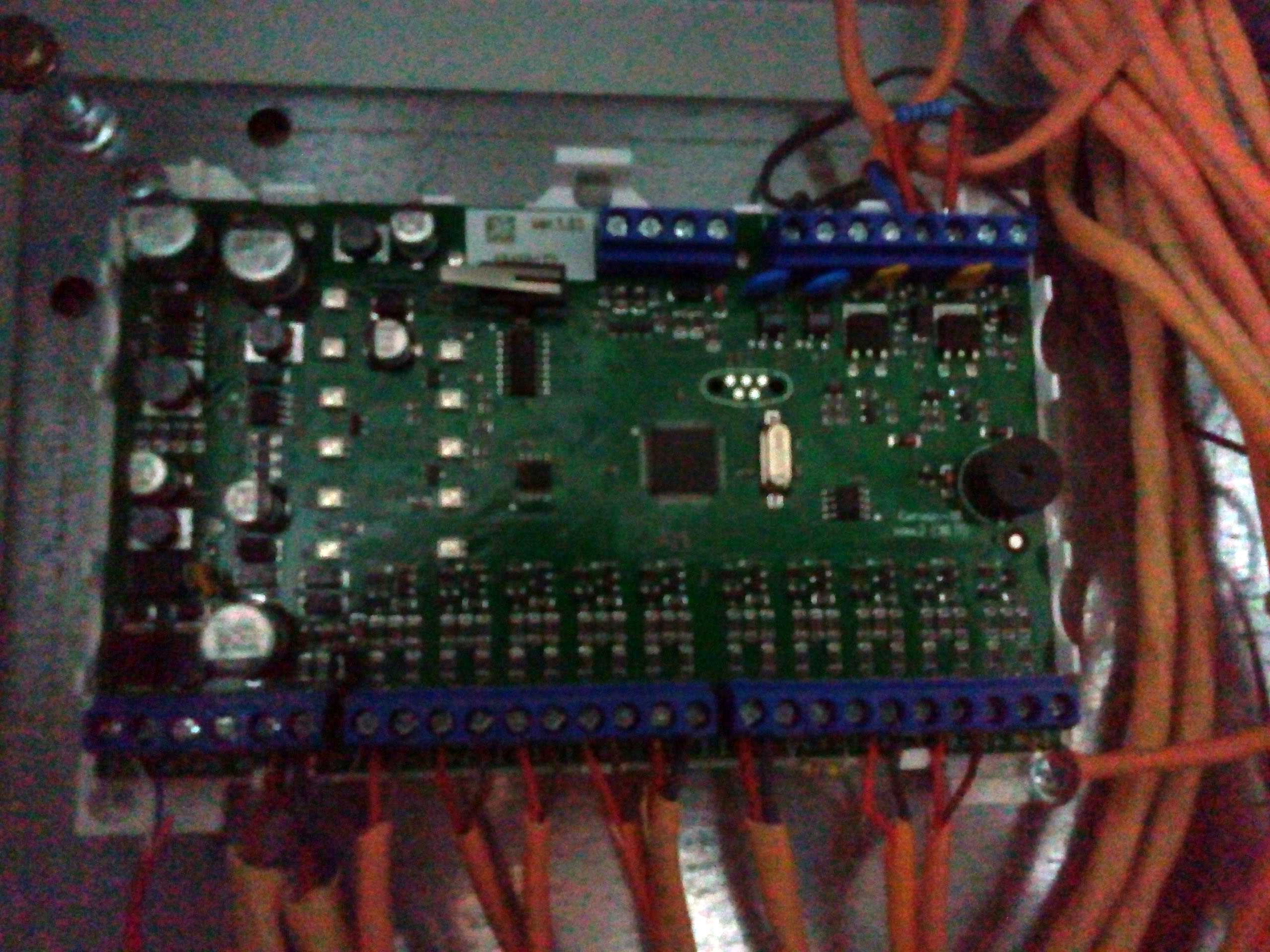

Здравствуйте! Подскажите, как правильно отключить, чтобы не было срабатывания сигнализации или, можно ли оставить один датчик, а остальные отключить? То есть те провода, которые идут к следующим датчикам я откручу и оставлю только этот первый? Похоже, пожарная сигнализация у нас выключена, но когда включат - хотелось бы, чтобы не ругалась. Спасибо!

повесить перемычку от винта до винта.

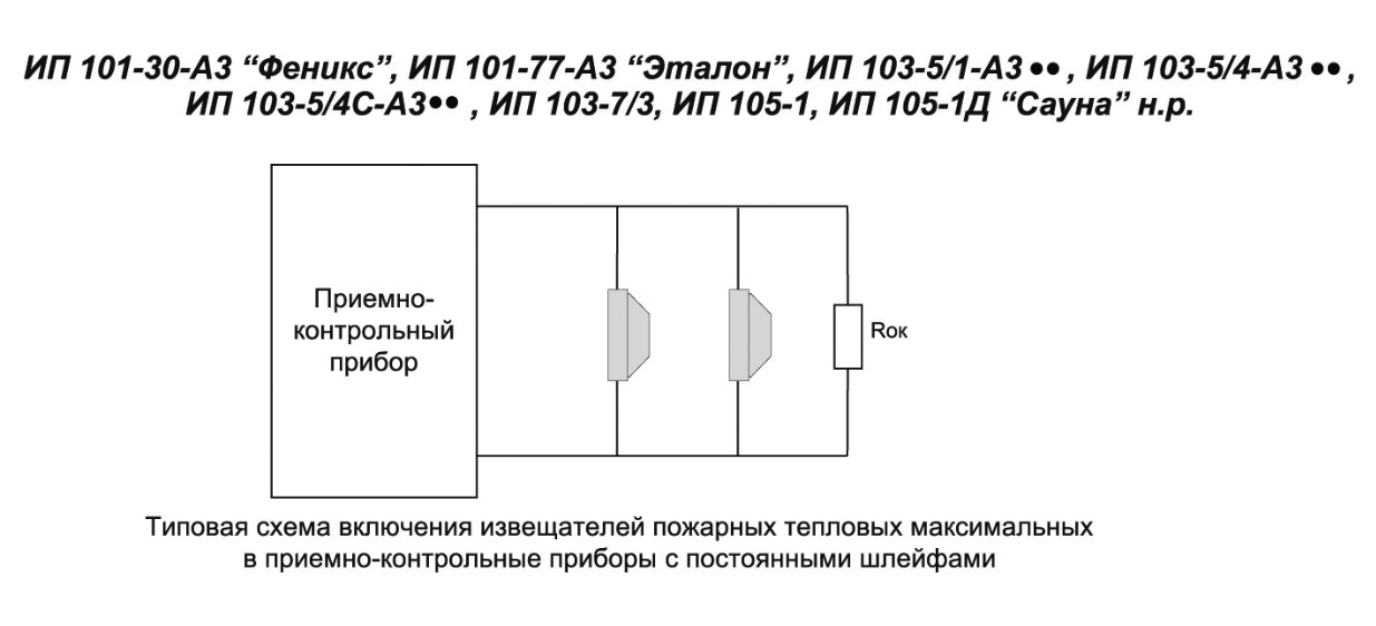

oleshka, в последнем датчике вероятно есть ещё резистор, вот его и должен в любом случае видеть прибор, ну и срабатывают эти датчики только при сильном перегреве

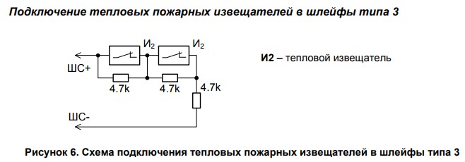

Большое спасибо! То есть при срабатывании/сильном перегреве этот датчик цепь размыкает, правильно? Посмотрю остальные датчики - в прихожке повесили целую новогоднюю гирлянду из 4 датчиков. А как контроллер сможет отличить первый датчик с резистором от последнего? Если в цепи требуется определенное сопротивление - я могу все резисторы перенести в первый датчик. Наконец-то прочитал документацию - по схеме включения резистор должен быть в конце. Может этот первый датчик для контрольно-приемного прибора и считается последним?

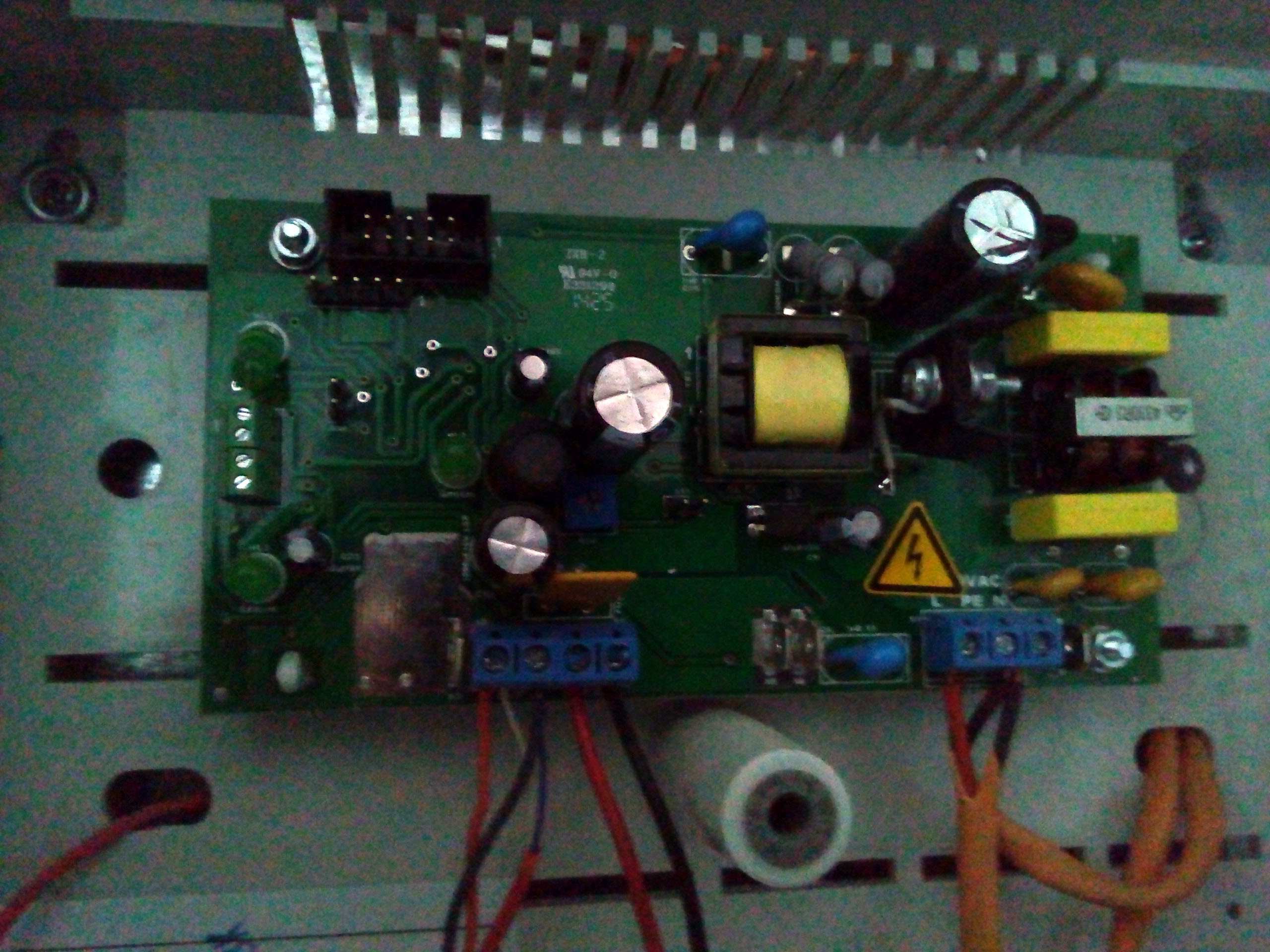

На этаже нашелся шкафчик с таким содержимым:
Согласно схеме внешних подключений резистор должен стоять последовательно, а у меня установлен параллельно - это что такое?

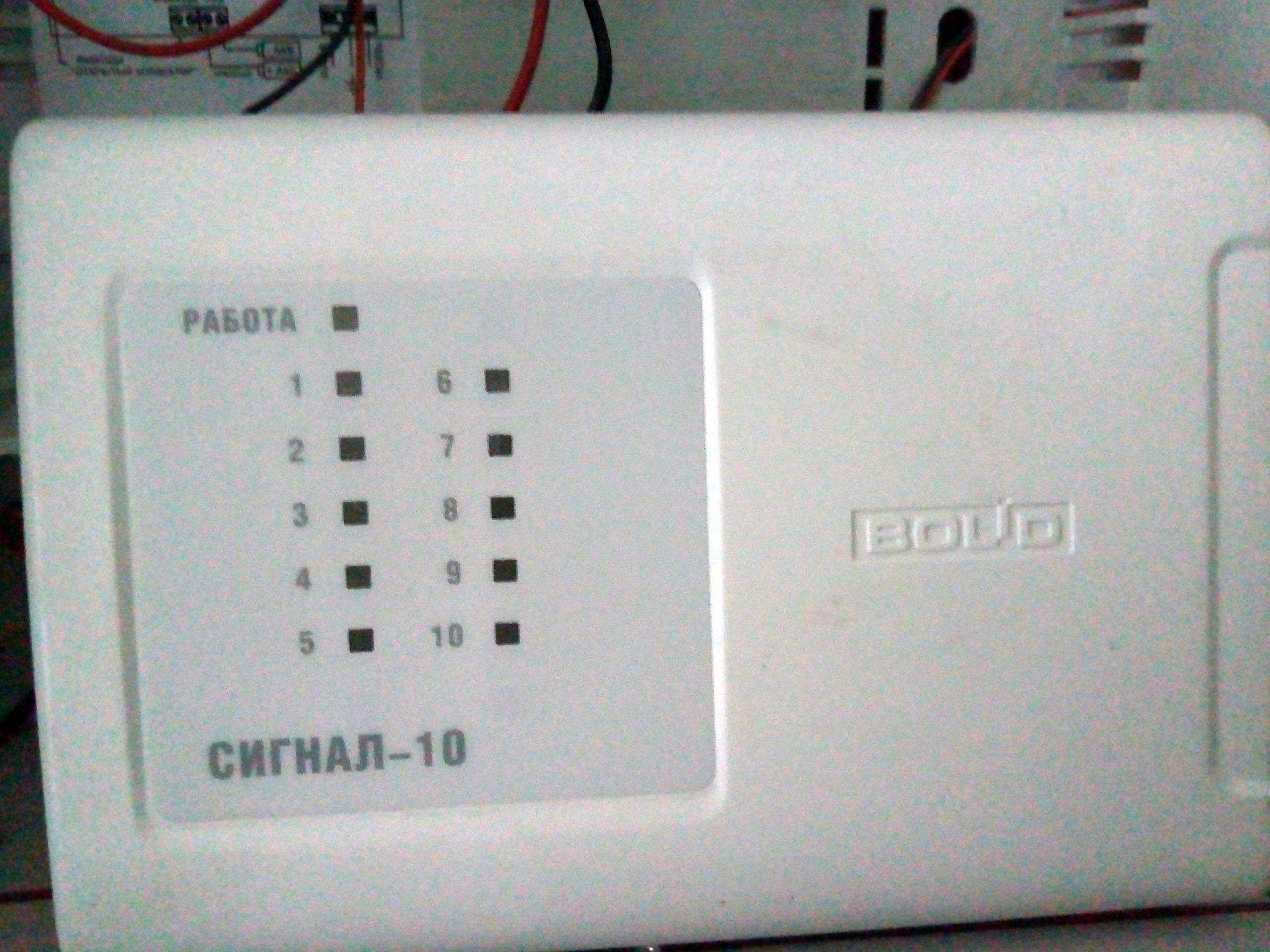

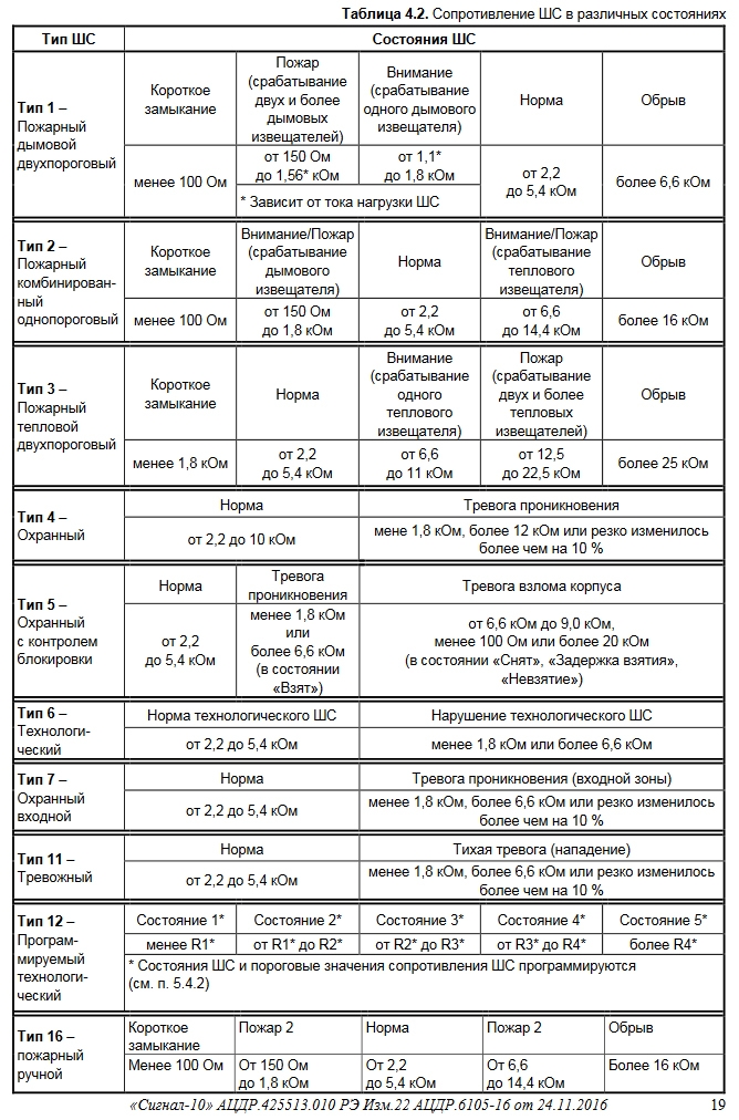

Открыл документацию на Сигнал-10 Прибор приемно-контрольный охранно-пожарный, но понимания, зачем этот параллельный резистор не прибавилось - кажется, его быть не должно.

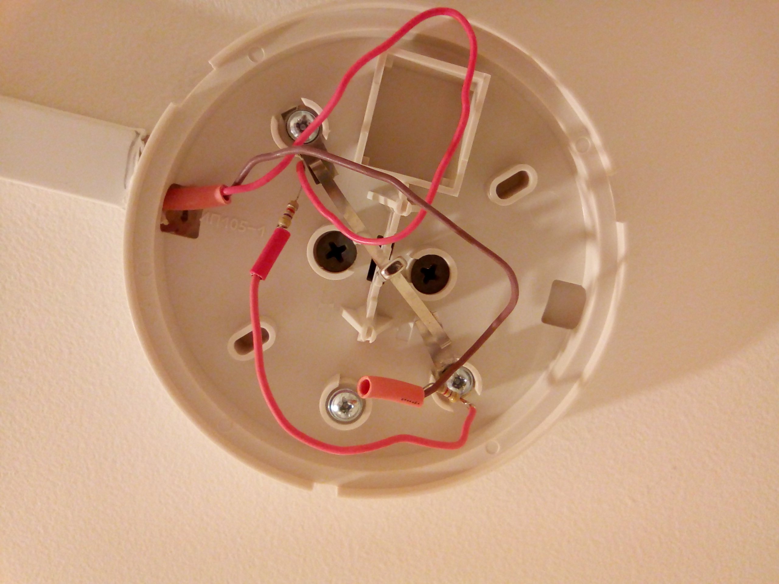

Разобрал последний третий датчик: обнаружил второй резистор. Просветите, пожалуйста, как все это работает? Хотелось бы оставить один датчик, но так, чтобы при включении сигнализации она этого не заметила. Спасибо!

берете резистор из последнего датчика, который подключен к коричневому проводу, находите ввод провода в квартиру, отрезаете лишнее и накручиваете этот резистор между красным проводом и коричневым.

oleshka, схема Ваших датчиков:
тип шлейфа тепловой с двойной сработкой, то есть в норме прибор видит сопротивление 4.7 килоом, при сработке одного датчика 9.4 кОм выдаёт сигнал внимание, при сработке двух - сопротивлении 14 кОм и более выдаёт сигнал пожар, команду на опускание лифтов, на сработку сирен, выключение обычной вентиляции, включение дымоудаления или подпора воздуха на пути эвакуации, итд пс. учтите, Вас могут потом попросить восстановить целостность шлейфа, поставить на место датчики
