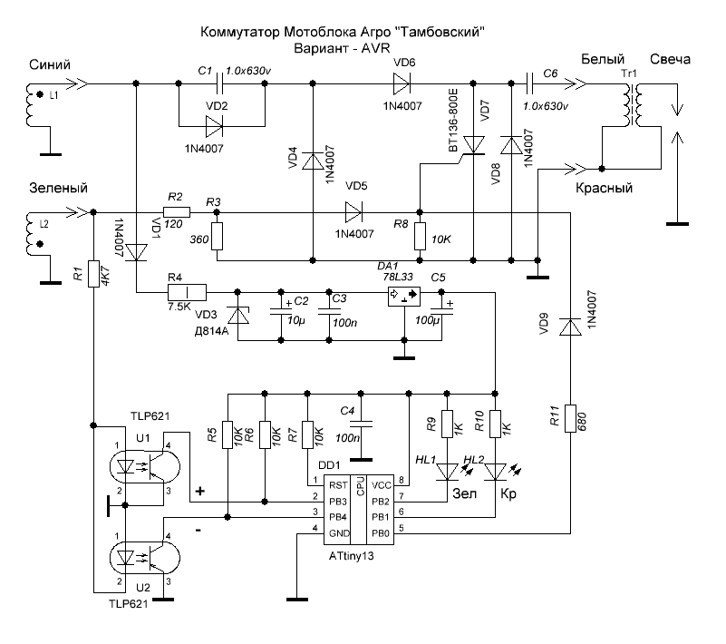

Это земляная цепь, импульсные токи заряда и разряда там значительные
Ой ! одну сотую секунды !
В родном MRC100-8 стоит, до 1А. и как то сдюживает. У меня в авто транзисторном блоке с силового транзистора на массу меньше дорожка сделана........
Некоторые размышления..........
Кому то надо участвовать в слоновой охоте. А многим надо просто что бы искра была, и при этом без надобности остервенело дёргать шнурок........
Тут два момента - может не хватать напряжения запуска и/или напряжение заряда...
Вот про напряжение запуска.......
Жигулёвскому контактно-транзисторному блоку зажигания, при вращении электростартёром, только-только хватало напряжения запуска, а чаще и не хватало......Поставил транзисторный ключ эмуляции контактов и напруги запуска оказалось с лихвой достаточно.........
У Агро есть генераторная обмотка на вольт 12. Если при запуске задействовать её. Хоть там при начальных оборотах и не 12 вольт, а вольта 4, но всё равно с лихвой достаточно для запуска. Поставить такой же транзисторный ключ и подавать напругу запуска при появлении напруги на зарядной..........Подобное видел на снегоходе Рысь...........
Ещё вариант - в родном коммутаторе нехилый делитель в цепи запуска. Зашунтировать какой резистор через контакты реле вольт на 5 от той же генераторной катушки...........

При чём тут положение катушки. Не от ней же момент делаться будет. Импульс (за 180град до нужного момента) на кондёре каком накопиться и по СЛАБОЙ "команде" датчика на управление тиристором подастся.
iyri написал:
ну а здесь стоит стабилизатор напряжения бортовой сети и ни коим макаром не привязан к системе зажигания
Так я не о стабилизаторе а о подаче напруги запуска по СЛАБОЙ "команде" датчика транзистором из вне.
У Бурана это пояснее сделано
стандартная конденсаторная система зажигания используются только 2 обмотки- зарядная и датчика
в придачу еще и с ошибкой.
Уж лучше бы на входе удвоение напряжения сделали да и разрядного конденсатора на 1 мкф- за глаза, да и катушку освещения что- то не приметил в системе зажигания.
Здорово....... Тема то про АГРО........а там и есть стандартная....и.т.д........
Так речь пока про слабый сигнал от датчика при неспешном вытягивании (именно - вытягивания) шнурка.....
Через транзисторный ключ к контактно-транзисторному блоку у меня чудесненько получилось. Ранее электро стартёром крутил, так сигнал был на грани достаточности (чаще за гранью ((вниз)) достаточности). Теперь уверенная реакция, даже при подсевшем АКБ.

alldn написал: Djuse, Андрей, я не наезжаю, я нормально беседую. Это обычная схема однополупериодного удвоителя, в нем одинаковые конденсаторы стоят.
Если будет время и желание сделай их одинаковыми. По 1 мкф или по 2 и померяй. На мой взгляд будет прибавка напряжения на С2. Может быть вольт до 400. У меня около 400 вольт получилось при 1 мкф.
alldn,
И что ! Это получилось на маховике Агро ?
