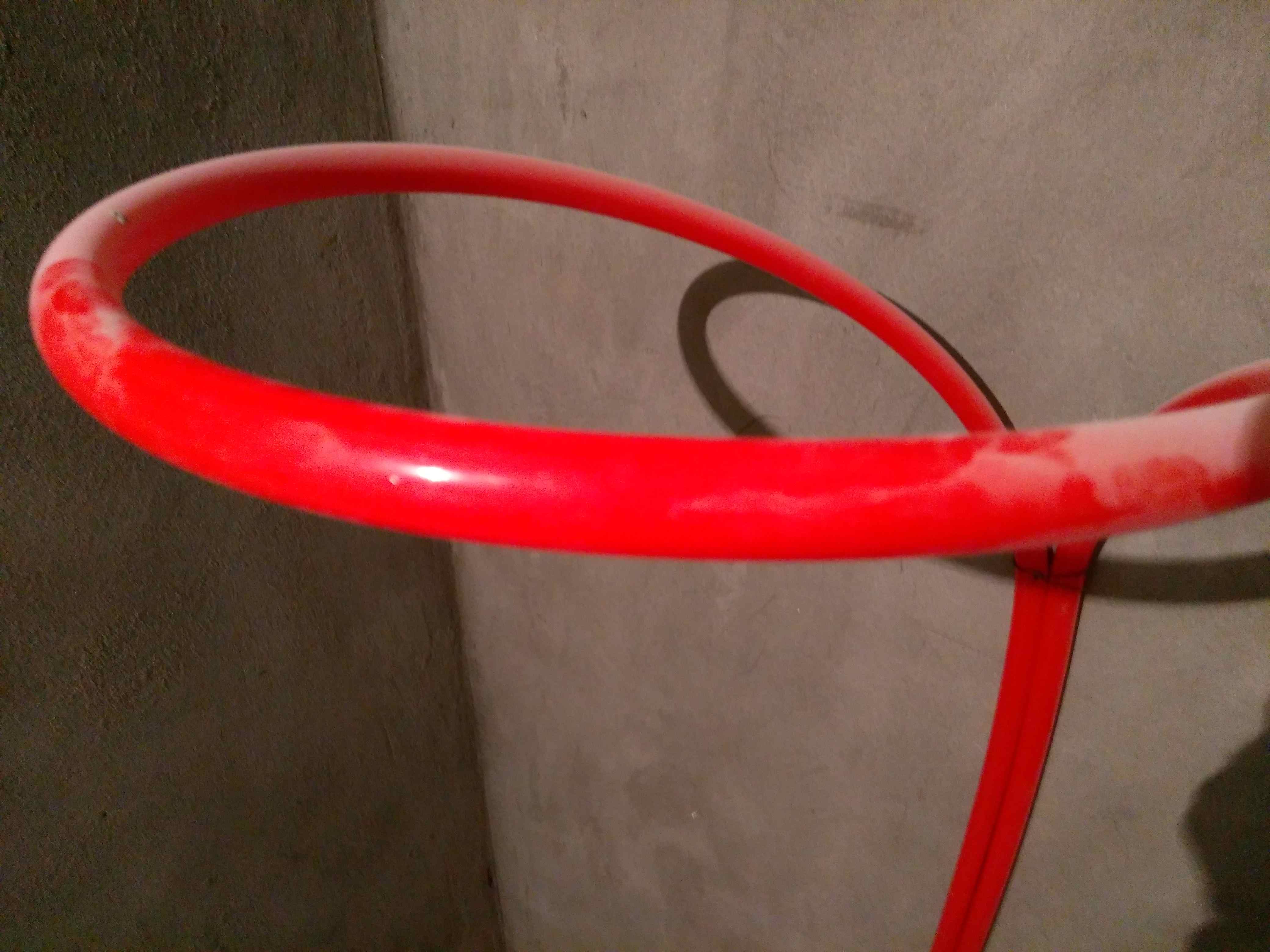

В квартире трубы на полотенцесушитель сделаны шитым полиэтиленом

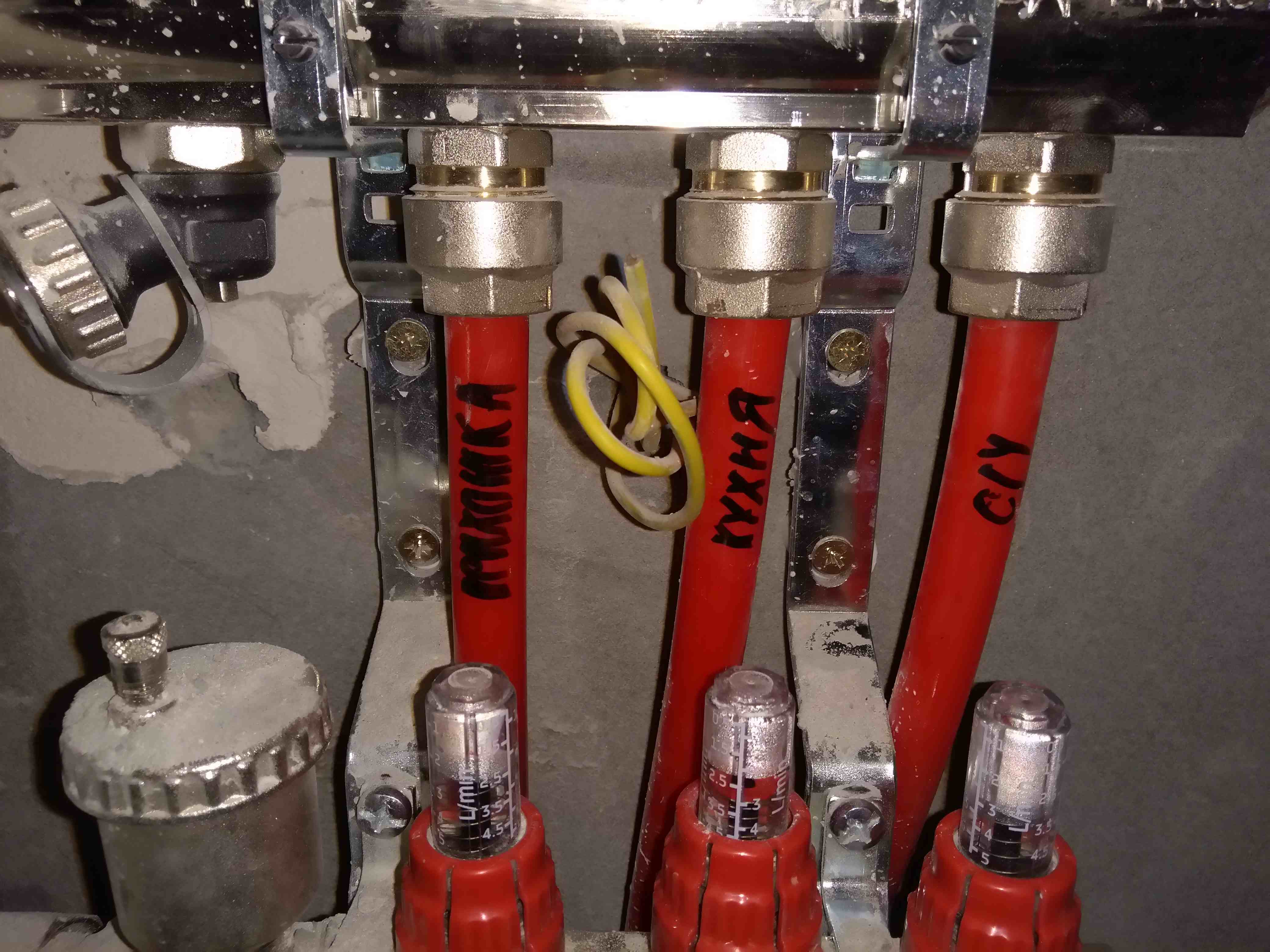

Помогите выбрать фитинги для подключения полотенцесушителя, читал что у каждого производителя свои фитинги, на гребенке поключенны трубы такими

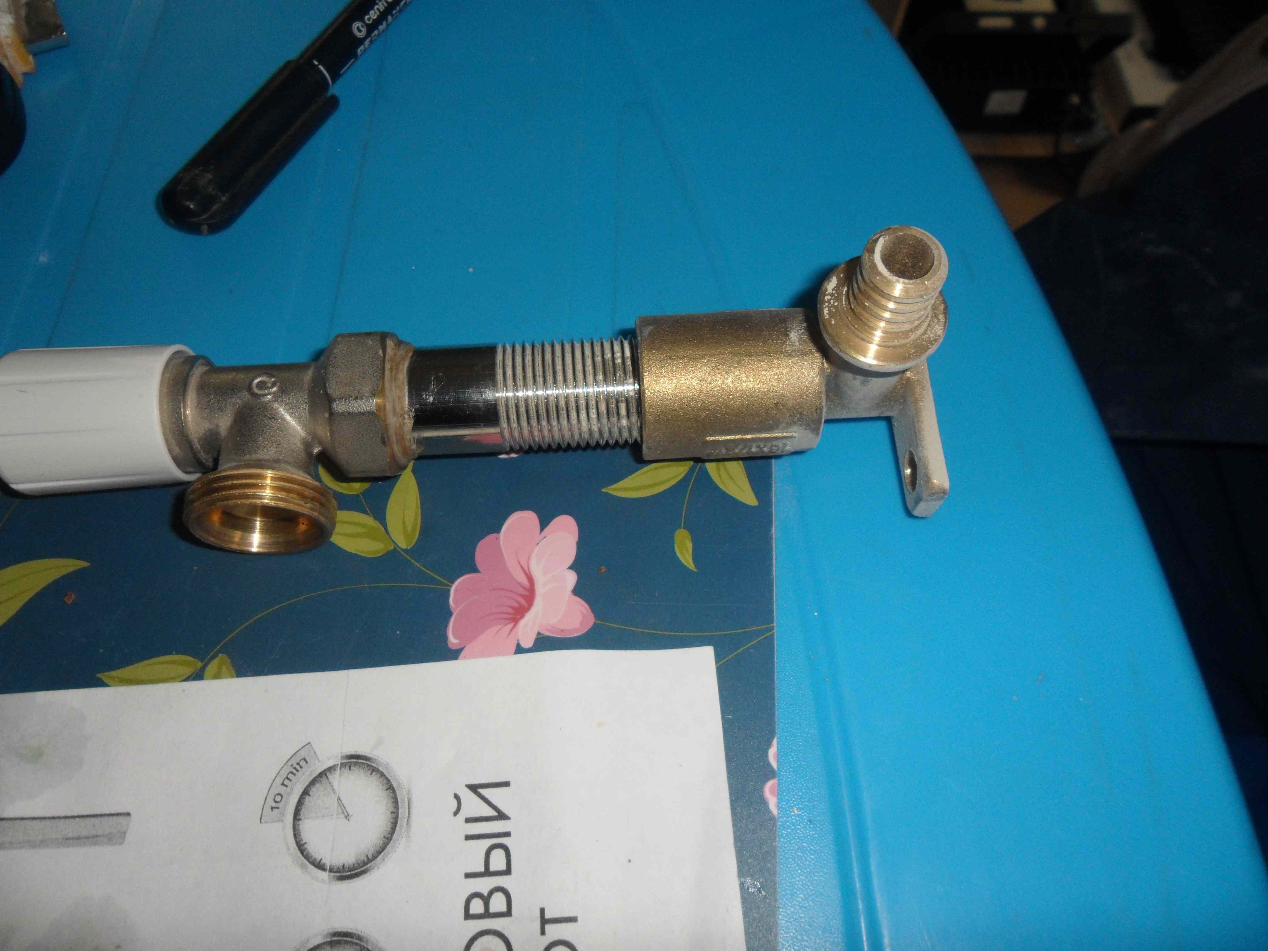

Сам искал, нашел что то вроде этого

valtimar, на фото резьбозажимное соединение евроконус

BV, Не нашел нигде, сколько не смотрел, судя по внешнему виду труба валтек типа такой https://sanbravo.ru/upload/resize_cache/iblock/392/300_188_183c336f9c1f0202446e77efdbabeaac9/3926c3bf01d15cac1f0c942629380f01.jpg Хотел узнать если г-образные фитинги с креплением на стену на неё

valtimar, труба для теплого пола похоже,с каким нибудь "кислородным барьером", специально красная - для отопления, у вас и ею же теплый пол во всей квартире сделан, включая ПРИХОЖУЮ :eek: кухню и санузел, похоже сделан, не жарко в квартире? ;) "клиент всегда прав" :D

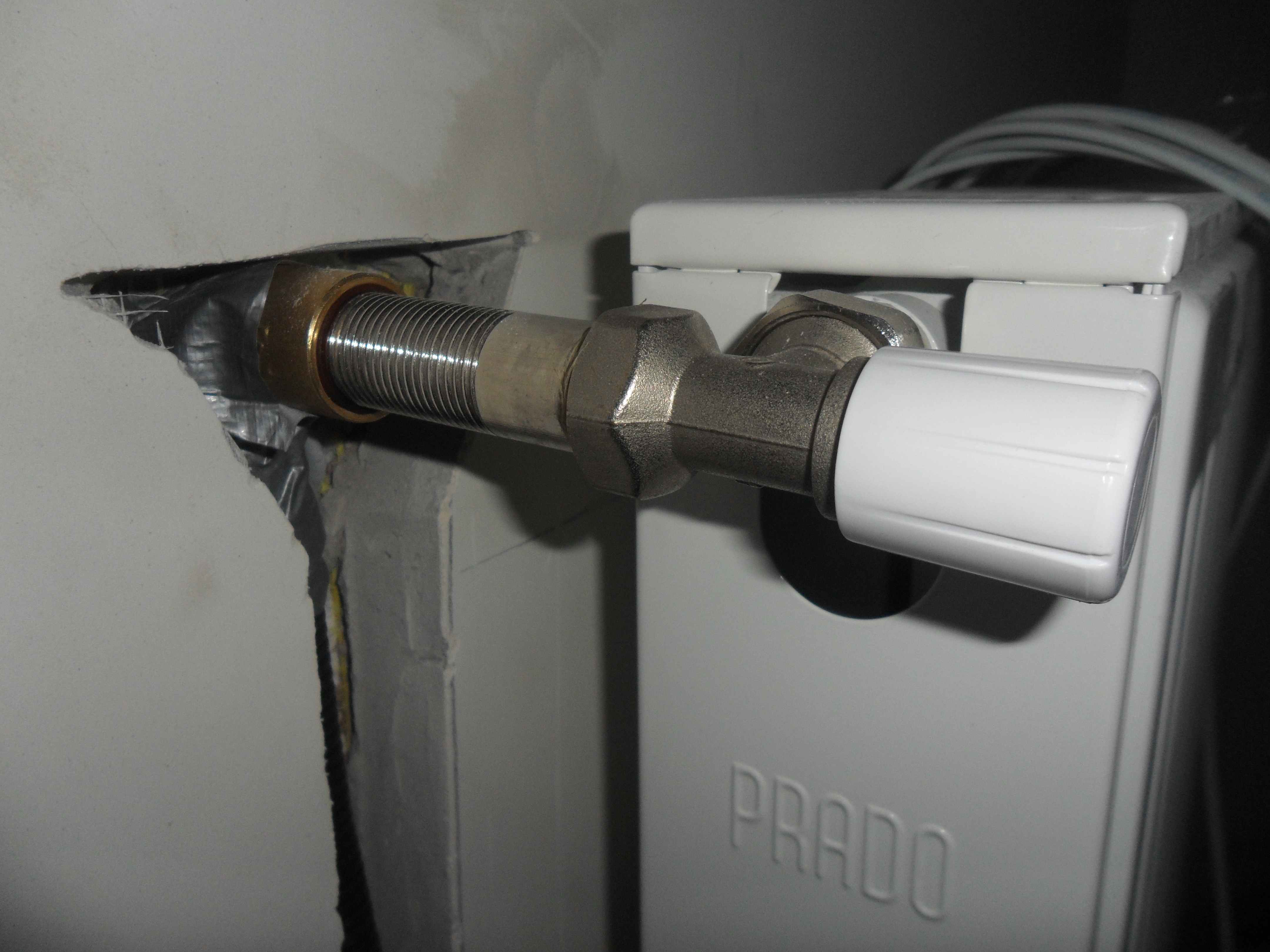

По типу батареи подключить.Подобрать удлинитель для полотенчика, ну и закрыть отражателем... Труба без имени, обычно Прадо....

master.msk, Насколько я понял полотенцесушитель сделан шлейфом от теплого пола ванной, так сделали строители.

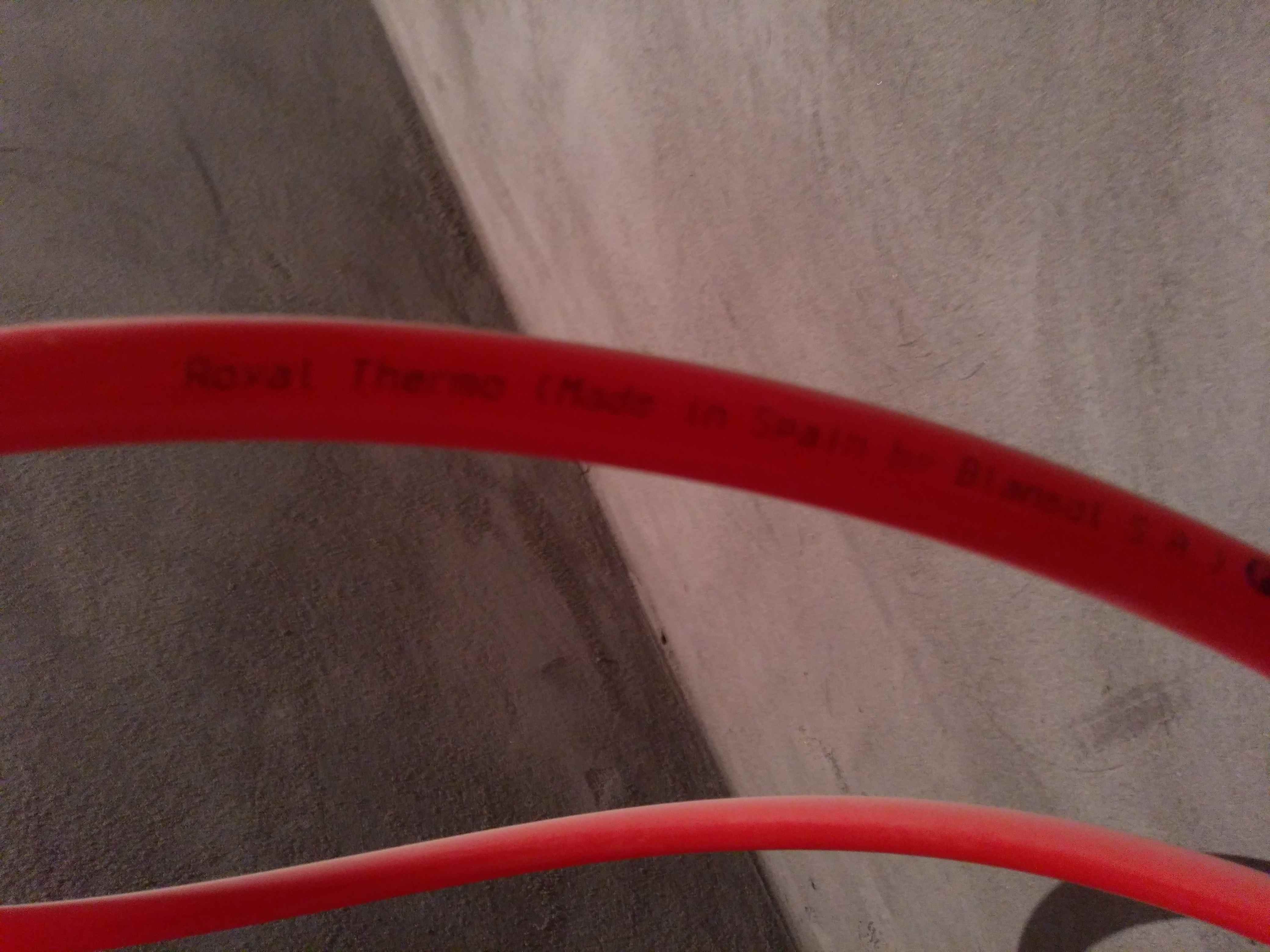

Нашел на трубе маркировку по слоем пыли :a

valtimar, а что написано то? А то все глаза сломал.

Hitgher, Royal Thermo PE-Xb 16 х 2,0 В принципе достаточно, чтобы подобрать фитинг от нормального производителя с аналогичными параметрами труб.

10.01.2018 в 20:51:38
valtimar, у VALTEC-а труба с такими же геометрическими параметрами, их фитинги подойдут (у TECE и REHAU - толще стенка).
