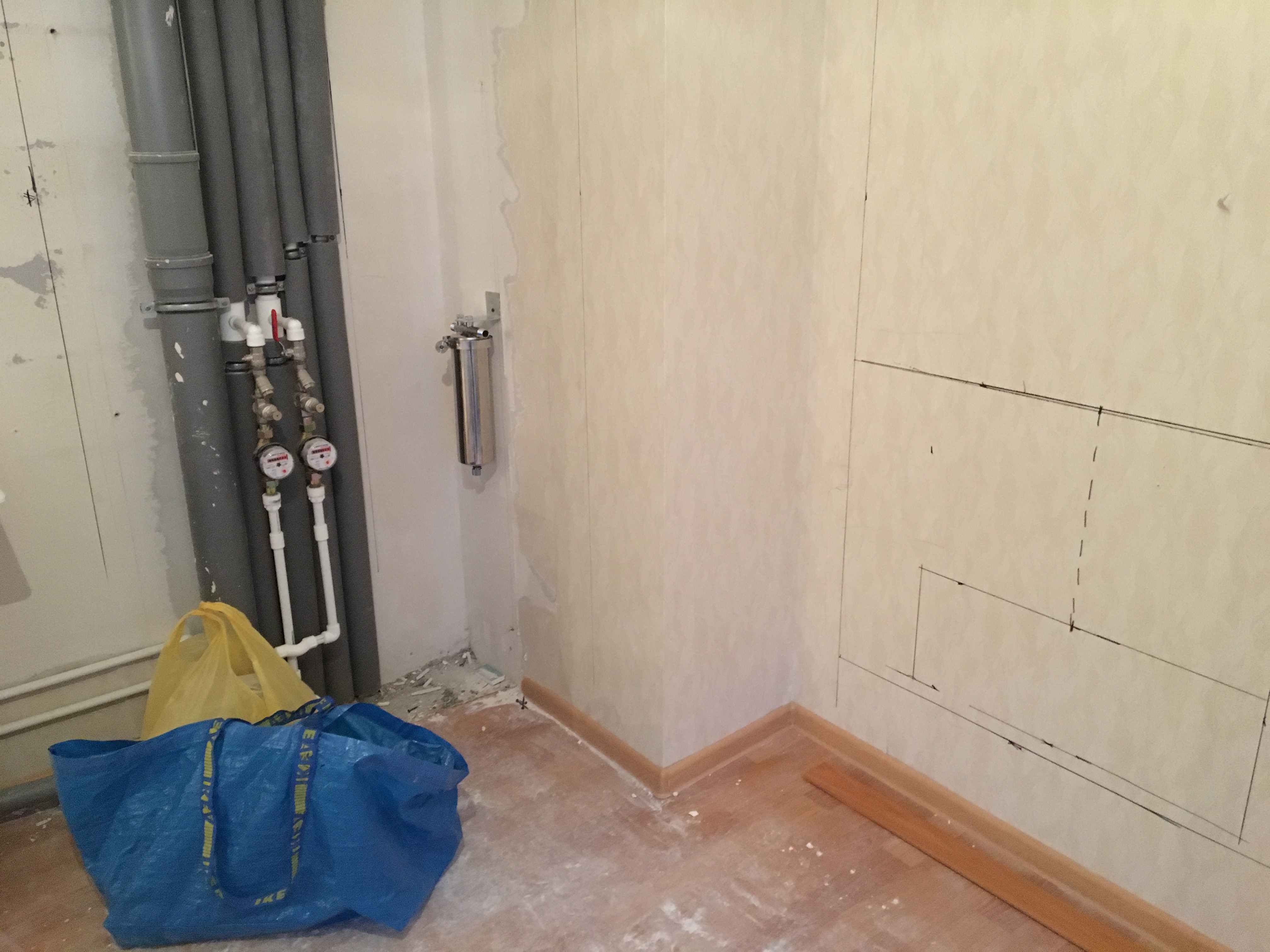

С наступившим Новым Годом. В новой квартире на кухне необходимо развести канализацию. Сама по себе она простейшая: слив от ПММ и слив с раковины. ПММ и раковина расположена по разную сторону от канализационного стояка - слева в 0,5 м ПММ, справа в 1,5 м раковина. В стояке штатно установлен тройник 110х110х50. Отвод 50 повернут в сторону ПММ, влево (там штатно стояла раковина). Тянуть сливной рукав от ПММ до сифона раковины не очень хорошо, много углов 90 гр, а сам кухонный модуль приподнят над полом. Теперь вопрос - как правильно организовать новый слив с 2-х точек в один стояк: 1) Заменить тройник в стояке на крестовину 110х110х50х50. 2) Повернуть существующий тройник против часовой стрелки на 90 градусов, чтобы он смотрел от стены. К отводу подсоединить тройник 50х50х50, а к боковым ветвям его присоединить трубы от ПММ и раковины. К новой раковине лежак вынужден будет совершить 3 (три) поворота на 90 гр. Про два угольника 45 гр вместо 90 гр читал. 3) Какой-то более лучший вариант. И попутно вопрос про подсоединение слива от ПММ. Необходимо ли его организовать с приподнятой точкой слива (на 50 см) или это нужно только для стиралки?

Дополнительно фото этого места. За желтым пакетом тройник стояка. Штриховая над прямоугольником справа - центр будущей мойки. Внизу в левом углу виден лежак 50 мм к старой мойке, слева за кадром будет стоять ПММ.

korn64, первый конечно же.
