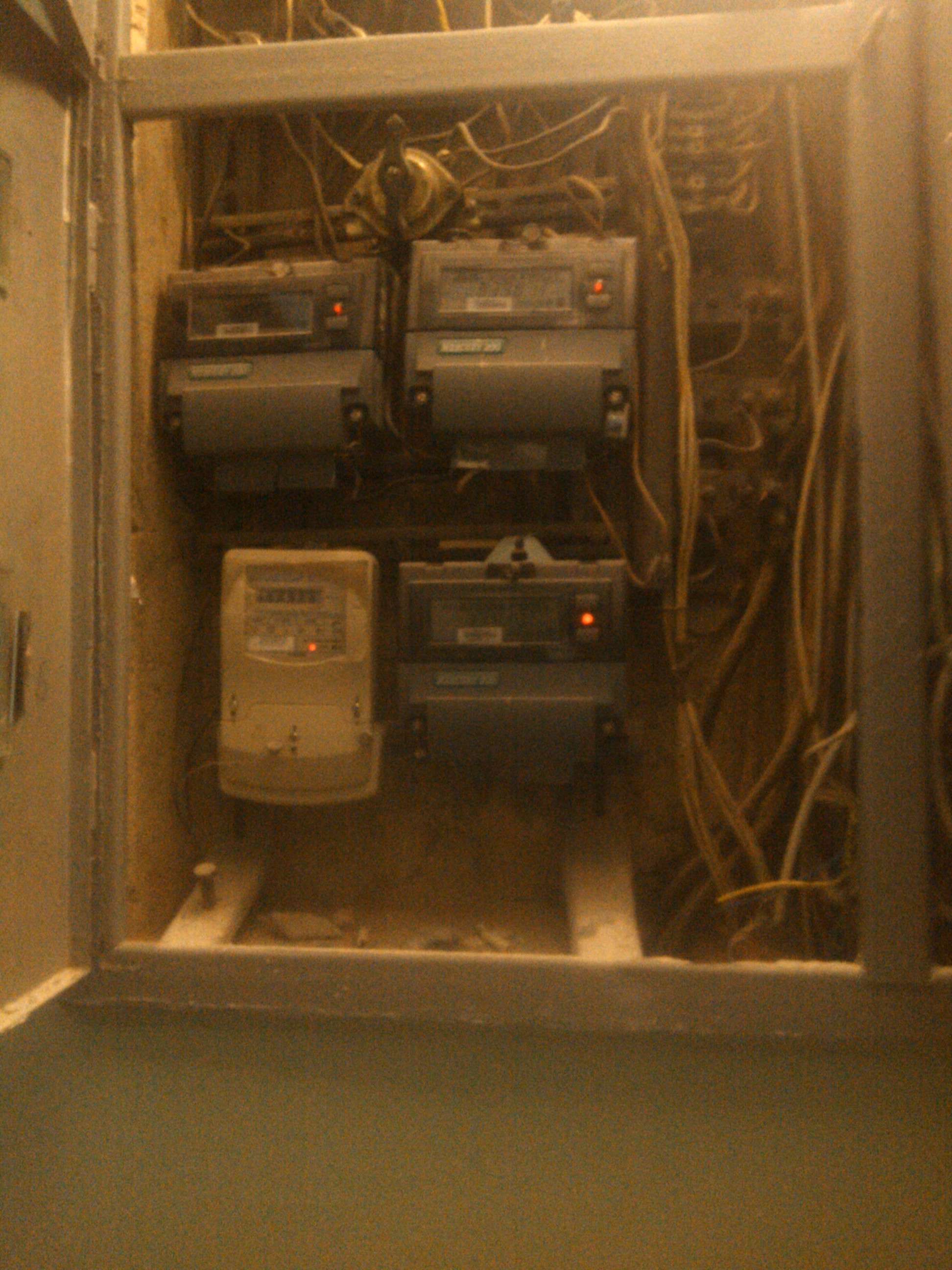

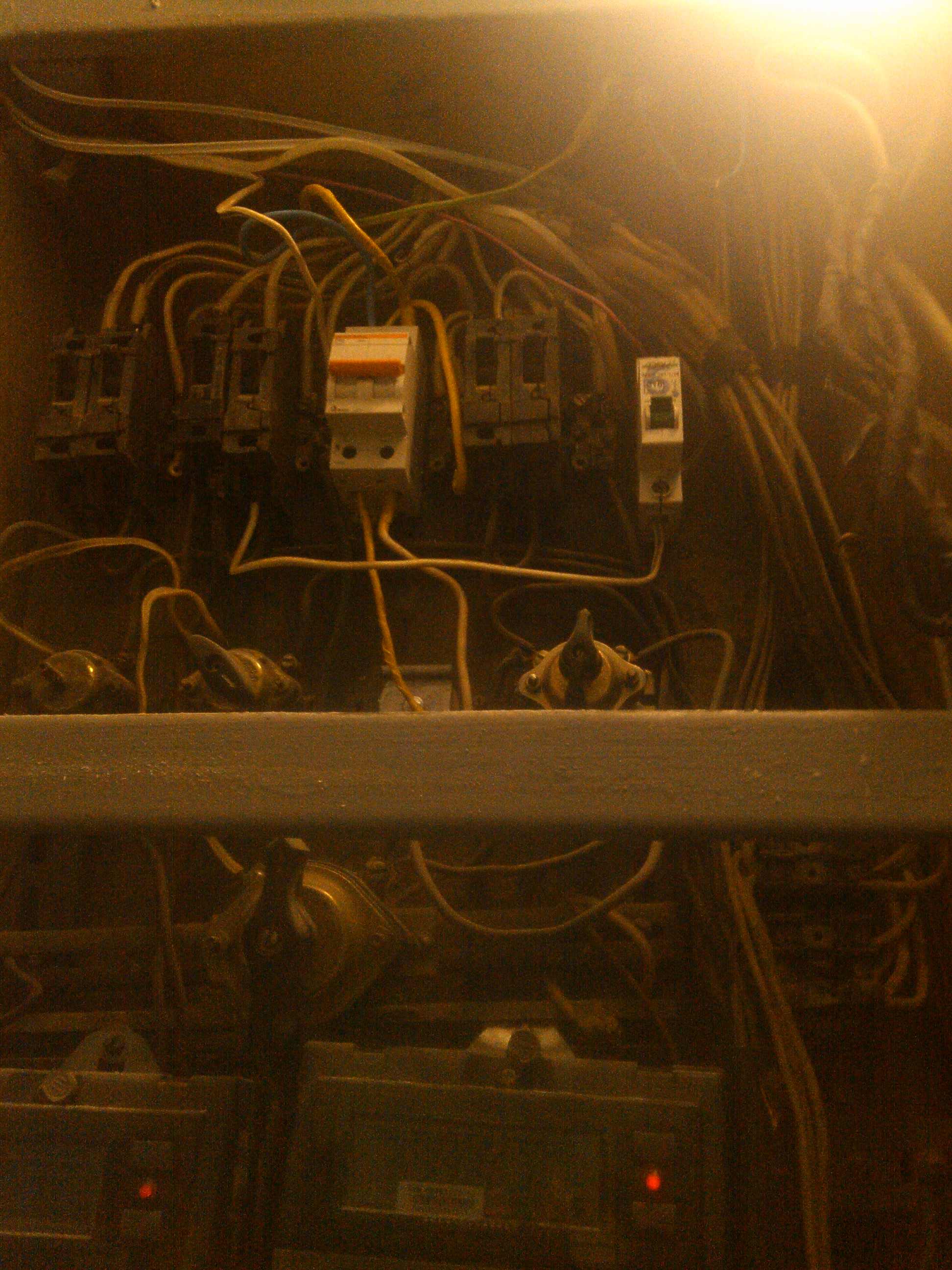

Здравствуйте! На форуме впервые. Недавно стал счастливым обладателем квартиры в кирпичном 9-ти этажном доме 1967 года постройки. Позвольте несколько вопросов. В щиток заходят линии три штуки - алюминиевые плетенные идут снизу. Почему три? Должно быть или две или четыре? Ввод в квартиру осуществляется по алюминиевому кабелю сечением 3 х 16 кв. мм (как я понял ноль, фаза и корпус щитка). , подсоединенному к двухполюсному автомату на 40 A в щитке. В квартире свой щиток. Там два автомата на 25 ампер и 16. На первом все розетки, на втором все освещение (квартира трехкомнатная!). ;-))) этаж последний - 9-й.
В голове два варианта решения вопроса.
  1. Навести порядок в щитке. Один сосед готов принять участие, двух придется спонсировать. Сделать нормальное заземление на газоне перед домом, протащить стальную оцинкованную полосу от грунта и сделать заземление TT в двух квартирах. Полосу поднять по наружным стенам в месте недоступном из окон (что бы исключить несанкционированные подключения). По стенам развести на две квартиры. Полосу заизолировать термоусадкой. Проводом или кабелем не хочу - могут сдать на металлолом.
  2. Не наводить порядок в щитке. Ввести в квартиру двухжильный кабель и сделать схему заземления TT как описано выше.
Какой вариант допустим. Очень хотелось бы второй. Бабушки которых надо спонсировать очень не хотят и боятся переделки щитка.

egor1975 написал: этаж последний - 9-й. Жилы три штуки алюминиевые плетенные идут снизу. Почему три? Должно быть или две или четыре?
смотрите щит этажом ниже... Про ТТ и полосы - забудьте.

Нельзя. Ни 1, ни 2.

egor1975 написал: Сейчас (см. картинки) ввод в квартиру осуществляется по алюминиевому кабелю сечением 3 х 16 кв. мм (как я понял ноль, фаза и корпус щитка)
Я нифига не понял на тех картинках, но поверю. И что вам не нра? Три же, а не два на шестнадцать.
egor1975 написал: протащить стальную оцинкованную полосу от грунта и сделать заземление TT в двух квартирах
Разумеется, это недопустимо.
egor1975 написал: Ввести в квартиру двухжильный кабель и сделать схему заземления TT как описано выше.
И это тоже.

Автоматы менять однозначно. Эт я о старых черных. Так то по уму тут капремонт и реконструкция полная нужны. И это , с номиналом автоматов в квартирном щитке вы погорячились.

12.01.2018 в 16:06:38
BV написал:
BV,
Спасибо, начиная с 7 этажа три жилы.
А что можно сделать в моей ситуации? Хотелось бы этот бардак оставить за пределами квартиры. Сделать все по уму безопасно для домочадцев и дорогой техники. Заземление, выравнивание потенциалов...

egor1975 написал: Хотелось бы этот бардак оставить за пределами квартиры
Он и так за пределами, что вас пугает? 3х16 идет в квартиру - миллионы девушек мечтают о такой работе собственников жилья мечтают о таком вводе.

egor1975 написал: Заземление, выравнивание потенциалов...
уравнивание После реконструкции электросети ВСЕГО вашего здания

Radio написал: Он и так за пределами, что вас пугает?
Один из проводов прикрученных к корпусу щитка идет на две имеющиеся в квартире розетки с землей, одна в ванной комнате, вторая на кухню. Остальные розетки не заземлены, старого советского образца. Этой земли достаточно? Алюминиевый ввод в квартиру ремонтрвался. Видны следы шторбления и замазывания где он идет от щитка по лестнеичной клетке.

12.01.2018 в 16:23:29
egor1975 написал: Этой земли достаточно?
Вполне, тем более, что она у вас предусмотрена проектом. Заводите во внутренний щит и делайте трехпроводку. Будет когда-нибудь реконструкция - переключат в подъезде на стояк PE.
Ну и Rumato всё правильно сказал: дорогую технику в большом количестве имеет смысл завозить в новый дом.
