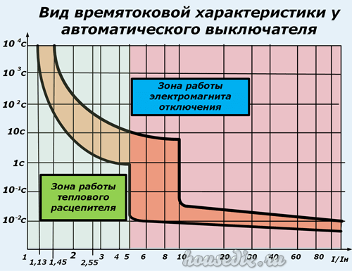

Сообщений: 135486
15.01.2018 в 22:05:44
serj12 написал:
BV написал: Скажите, а то они не знают, что вьехали в новостройку
а я не про них - а про то , что на 16 А автомате всё прекрасно работает
serj12, слово ВСЁ немного смущает
Картинка для landco
Где-то за 60 секунд автомат на 16А может не выключиться если его нагрузить примерно на 9 Квт, или может выключится от примерно 5.5 Квт - разброс характеристик.

serj12
serj12
Регистрация: 10.02.2012
Волгоград
Сообщений: 9182
15.01.2018 в 23:43:31
BV написал: слово ВСЁ немного смущает
А представьте как я обрадовался когда мне сказали что духовка не газовая , а электрическая :( а я им одну линию на кухню заложил :) И что я вижу - работает духовка , аэро - ну эта , сушилка короче :o , хлебопечь , поставили чайник греться , а тут же и микроволновку включили - подогреть тарелку с едой , не поленился - залез в щит , автомат чуть тёплый :confused: а автоматы не детские - С16А Legrand 1p+N одномодульные , уж их не заподозришь в подделке и загрублении :cool:
