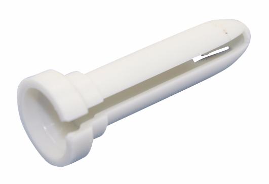

Может от пальца крепления амортизатора? Если конечно они с гайками. В одной из серий были пластиковые пальцы - сервис лыжи втыкал туда стальные штыри - иначе грохотало.

Пальцы пластиковые, все в заводской смазки,вроде,сидят плотно. Похож на
ссылка
Если пустой не вибрирует - не страшно
Рукой покрутить? Или поставить режим полоскания и отчим и проверить?
Ещё вопрос. Для боле "лёгкой" замены амортизаторов,машинку нудно поставить " к верх ногами " ?
