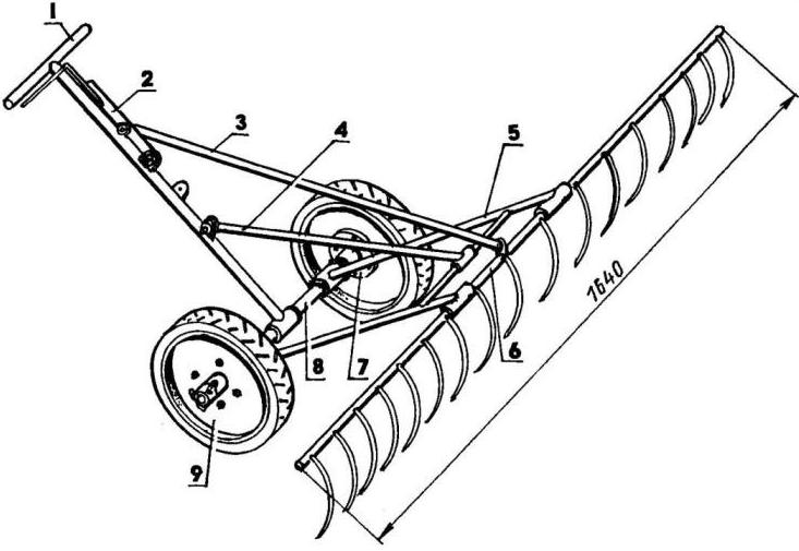

Мужики для мотоблока вот такие грабли

Кто может подсказать из опыта, сколько нужно расстояние между зубьями,чтобы допустим сгребать бурьян с огорода? Грабли такого плана:

Владимир С., На поперечных заводских -71 мм. Но это ,для сена ,сгребают чисто. Под бурьян , думаю можно и реже ,но мелкий может оставлять .

Изготовление пружин https://www.youtube.com/watch?v=32mGiakkEuU&t=44s

Марош написал: Грабли.
Марош, Хорошие грабли но для люцерны они не подходят остаются одни стебли а в послеобеднюю пору даже на перее одни стебли

SER2009 написал: Мужики для мотоблока вот такие грабли
Сгребают нормально? Если низкий покос, с земли собирают? И пруты наверное каленые (пружинят).

Jesha написал:
Jesha, Сгребают отлично ! кошу МФ 70 высота среза 3-5 см... люцерну кошу без опор 2-3 см Люцерну сгребаю через 24 часа после покоса Пружины сделал вот с такой телефонной опоры http://s44.radikal.ru/i106/1101/86/fe662419cfa9.jpg ,С одной опоры с десяток колёс можно сделать . Внутри калённая проволока диаметр 5 мм ,гнул видео выше. За два года не сломал не одной пружины. Покупать готовые пружины очень накладно https://prom.ua/p183379707-zub-grabli-voroshilki;all.html
Совет для тех кто будет гнуть пружины сам при первом изгибе пружины на 180*, ежели проволока (прут)сломался далее не заморачевайтесь такой материал не подходит,

SER2009, SER2009,Не прикидывали , сколько времени уходит -соскрести и собрать в копны , площадь 0.5-1 га

SER2009 написал:
SER2009, приходилось работать вот с таким приспособлением на самоходной косилке. Для пресс-подборщика из двух прокосов один делал. В нем пальцы сено под шнек забрасывают, а он сено в сторону отбрасывает. Приходилось и люцерну тоже сгребать. После этих граблей еще ничего, а вот после пресс-подборщика то да, одни стебли в тюках. Но коровы ели. Для своих "натуру" таким сеном получал пару раз.
